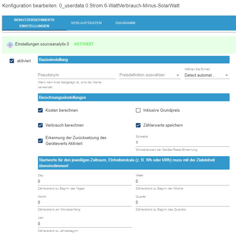

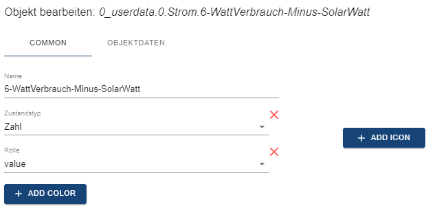

      ich habe mir einen Datenpunkt erstellt, den ich gern weiter in Sourceanalytix aufgenommen hätte.
      Leider wird mir mein Datenpunkt dort nicht angezeigt.
      Kann mir jemand sagen wo mein Fehler ist?
      Ich Denke es liegt daran das der Datenpunkt die Richtige Einheit haben muss.
      Meine Objekteinstellung lautet:

        Homoran Global Moderator Administrators @Yoda last edited by
        @yoda sagte in Eigene Objekt Einstellung für Sourceanalytix Aufnahme:
        wo?
        laut Screenshot hast du ihn doch zum konfigurieren?!

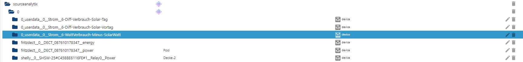

        • Yoda
          Yoda @Homoran last edited by
          der Datenpunkt wird angezeigt soweit ok, aber der Punkt fehlt in Sour... Liste

            • Yoda
              die Fehler die ich dort finde kommen von der Fritz Steckdosen warum kann ich nicht wirklich nachvollziehen.
              Es waren aber noch einige andere Fehler vorhanden - die ich beseitigen konnte.
              Wobei eigentlich kein Fehler mit meinem Objekt direkt zu tun hatten.
              Keine Ahnung aber nun sind meine neuen Objekte 6-WattVerbrauch-Minus-SolarWatt vorhanden:
              Danke dir für den tip mit dem Log - da hatte ich nicht reingeschaut - sind noch andere Fehler um die ich mich mal kümmern müsste .... 😞
              sourceanalytix.0
              2023-03-12 23:20:50.456	info	Initialization of 0_userdata.0.Strom.6-WattVerbrauch-Minus-SolarWatt successfully
