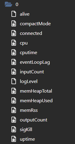

    ist Verbunden mit Gerät oder Dienst aus der Instanzansicht irgendwo als Datenpunkt verfügbar?
    DIe ersten beiden finde ich in den Objekten unter System.

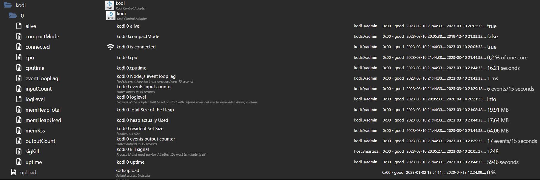

        @homoran Beispielsweise ist mein Kodi gerade aus:
        Alive und Connected sind True, das müssen ja wohl die ersten beiden sein, oder?

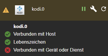

            @homoran Ok, wie siehst du das?
            Die info vom dritten Haken muss ja irgendwo sein aber auch als DP?

                    @rushmed verbunden mit Geät oder dienst ist adaptername.X.info.connection ... Wenn der nicht da ist zeigt Admin immer "grün" an bei dem Punkt
