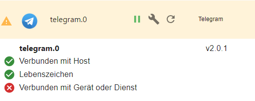

                        • S
                          SaschaL @Meister Mopper last edited by
                          @meister-mopper
                          Da habe ich ich wohl zu früh gefreut - seit ich die IP Adresse des Raspis mittels
                          sudo nmtui
                          wieder auf die frühere IP Adresse geändert habe, streikt der Telegram Adapter und im Log findet sich folgender Eintrag:
                          getMe (reconnect #130) Error:Error: EFATAL: Error: connect ENETUNREACH
                          und sobald ich in die Einstellungen des Telegram Adapters gehe, verliere ich die Verbindung zu ioBroker.
                          Was könnte das denn jetzt sein?
                          Meister Mopper 1 Reply Last reply Reply Quote 0

                            • S
                              @meister-mopper
                              Ich bin dann eben mal dazu gekommen den Adapter zu löschen und neu einzurichten.
                              Aber keine Besserung.
                              Genau das selbe Verhalten.
                              Dann werde ich wohl doch nochmal von vorne anfangen müssen, mir sind noch weitere seltsame Sachen aufgefallen, z.b. funktioniert die ioBroker Diagnose nicht mehr...
