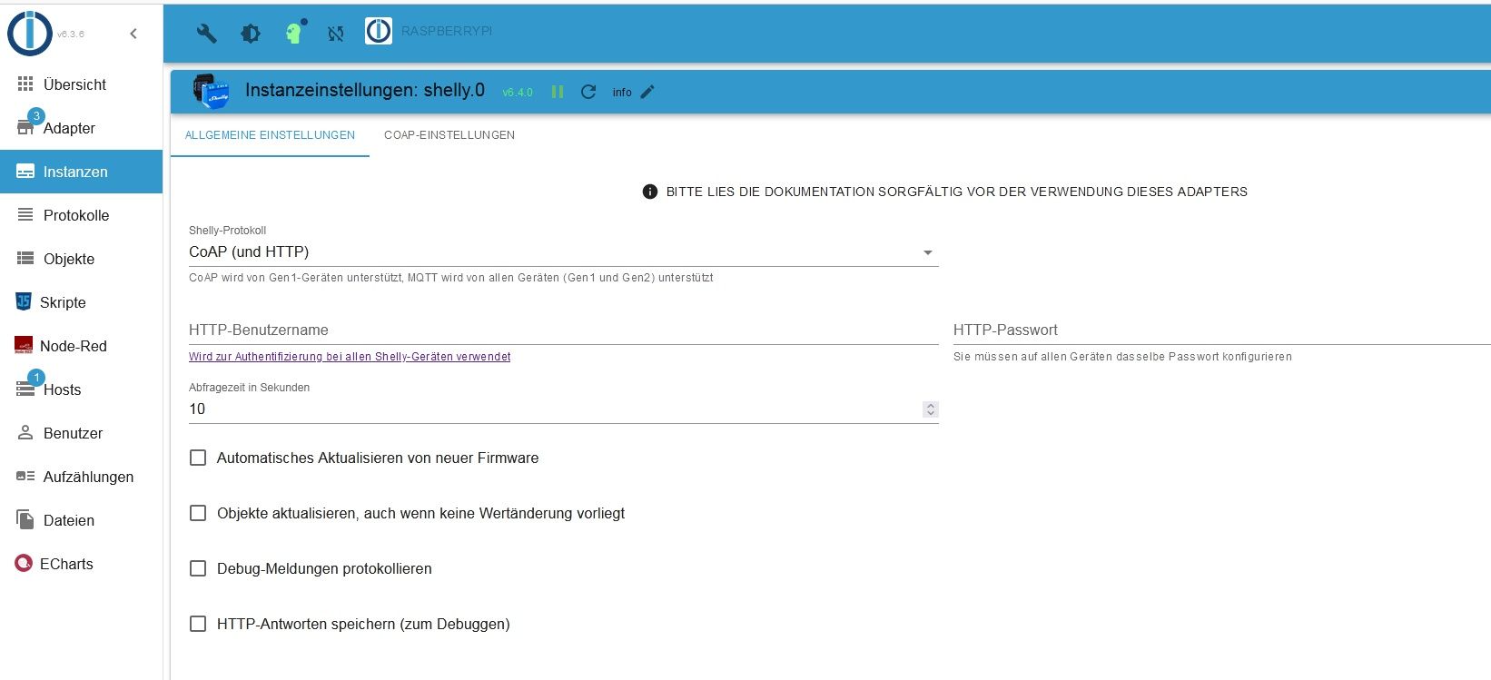

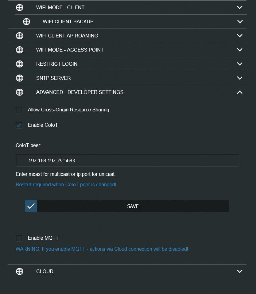

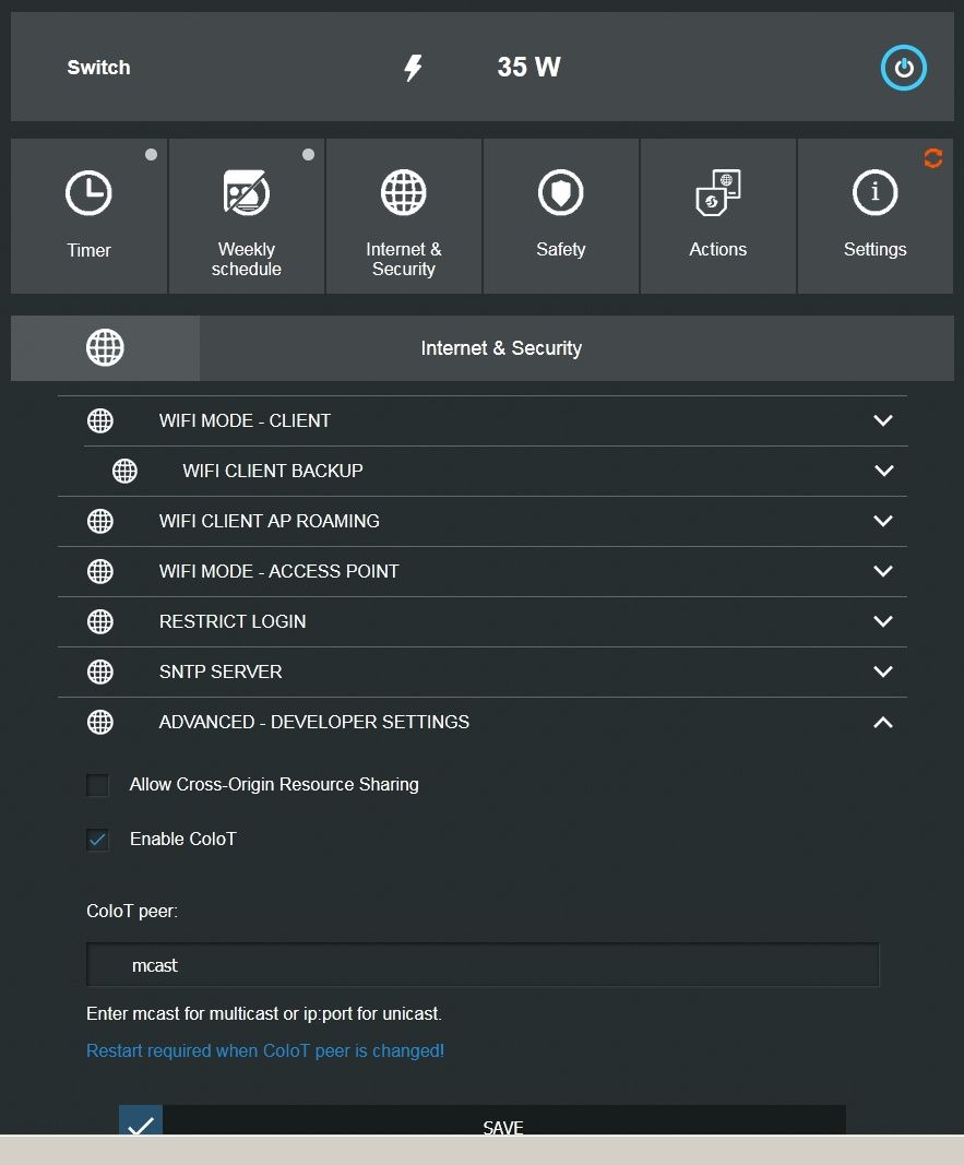

    Ich betreibe die Shellys seit ca. 1/2 Jahr und es gab nie Probleme damit.
    Sie sind via ColoT und mcast eingebunden:
    Firmwareupgrades wurden an den Shellys in letzter Zeit ebenfalls nicht vorgenommen.
    Auch an den Einstellungen des Shelly-Adapters wurde nichts geändert:

      crunchip
      @joergeli sagte in Shelly COAP-Pakete keine Aktualisierung nach ca. 5 Min:
      Jede Hilfe ist willkommen
      stell auf unicast
      joergeliJ 1 Antwort Letzte Antwort
      • crunchipC crunchip
        stell auf unicast
        joergeliJ Online
        joergeliJ Online
        joergeli
        @crunchip sagte in Shelly COAP-Pakete keine Aktualisierung nach ca. 5 Min:
        stell auf unicast
        Auch schon versucht - hilft nichts:
        • joergeliJ joergeli
          stell auf unicast
          crunchipC Abwesend
          crunchipC Abwesend
          crunchip
          @joergeli und shelly`s auch neu gestartet?
            joergeliJ Online
            joergeliJ Online
            joergeli
            Das möchte ich eigentlich vermeiden, weil ja blöderweise alle Logging-Werte auf den Shellys (Plug und Plug S) bei einem Reboot resetted werden.
            Obwohl, ich kanns' ja bei einem mal versuchen - dann aber erst morgen vormittag
              crunchipC Abwesend
              crunchipC Abwesend
              crunchip
              @joergeli da kommst du nicht drum herum, eine Umstellung setzt ein reboot des shelly voraus, steht ja auch da
