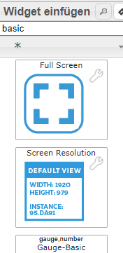

      @würfel sagte in VIS Auflösung, wie am besten auswählen und anpassen:
      Aktuell habe ich im Editor 2200px * 1836px eingestellt da ich dort auch schon etwas hin und her probiert habe
      es gibt das widget, welches dir die Auflösung anzeigt

          @ice987
          Kann die Demo leider nicht importieren...
          @crunchip
          Das Widget ist interessant, es zeigt auf dem Ipad eine andere Auflösung an als die ich im Internet gefunden habe.
          Nur bleibt die Frage, welche Auflösung nehmen.
          Eigentlich hat die Auflösung nur einen Einfluss auf den Roten Rahmen der erscheint und zeigt was ich bei dem jeweiligen Gerät bei aufrufen ohne den Ausschnitt zu verkleinern sehe würde.
          Mehr Auswirkung hat die Einstellung nicht oder sehe ich das falsch?
            Die angezeigt wird im Widget

                @würfel wieso 2 verschiedene, es wird DIE EINE Auflösung angezeigt auf dem jeweiligen Gerät

                  @crunchip Je nachdem, ob man es hochkant oder quer hält sind es zwei. :-)
                  SCNR.
                  @Würfel Das Widget zeigt Dir die Auflösung an, in der die Seite dargestellt wird. Die hat nichts mit der tatsächlichen Auflösung des Geräts zu tun, da Browser im Normalfall mit einem Zoomfaktor arbeiten. Wenn Du die Vis-Seite exakt bildschimrfüllend haben willst, ohne manuell zoomen oder verkleinern zu müssen, so stellst Du in Vis genau die Auflösung ein, die das Widget Dir anzeigt.
                  Gruss, Jürgen

                      @crunchip
                      2 verschiedene Tablets, 2 verschiedene Displayauflösungen...

                        @würfel Dann brauchst Du auch zwei verschieden VIS-Seiten, wenn beide Geräte das bildschimrfüllend machen sollen. Oder Du verwendest einen Browser wie z.B. Fully Kiosk und arbeitest da mit einem festen Zoom-Faktor pro Gerät.
                        Gruss, Jürgen

                          @würfel deshalb schrieb ich ja
                          @crunchip sagte in VIS Auflösung, wie am besten auswählen und anpassen:
                          wie schon geschrieben,
                          entweder
                          responsive design, oder für jedes Gerät eine eigene View/Projekt
