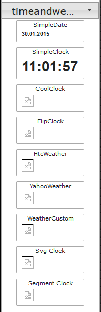

    Jetzt ist mir aber aufgefallen das jede zusätzliche Installation z.B. von Icons oder anderen Adaptern fehl schlägt,
    da angeblich ein Verzeichnis fehlt.
    Die Icons sind zwar da, aber die Darstellung links im Menü ist ebenfalls fehlerhaft.
    Wenn ich diesen Teil wieder lösche und dann wieder installiere, dann habe ich wieder den gleichen Fehler.
    Ein Screenshot im Anhang.
    Ich freue mich über Hilfe !

          severendis
          Das war die perfekte Lösung.
          Ich muss allerdings jedes mal wenn ich etwas neues installiere die folgenden Befehle wieder ausführen.
          Aber wenn man das weis, dann ist das ja kein Problem!
          cd  /opt/iobroker
          iobroker restart vis
          iobroker u vis
          Danke für die schnell Hilfe !
