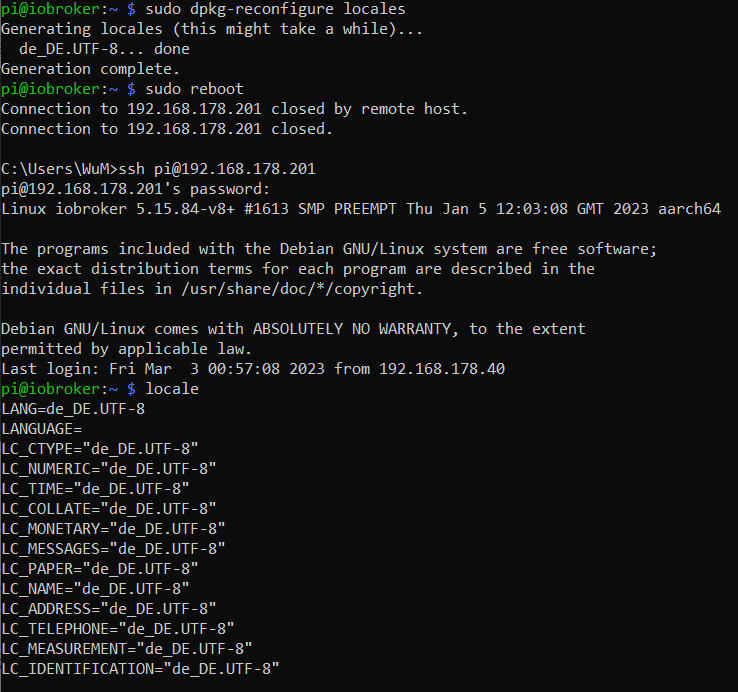

                    @hein4711 Nee das macht nichts - das ist bei der lite Version so. Hab ich bei einem anderen System auch so. 😉 - Also das passt schon. Die Frage ist ob Du Deinen iobroker einstellen kannst.
                    Auf dem lite System schaut das bei mir genauso aus :
                    locale
                    LANG=de_DE.UTF-8
                    LANGUAGE=
                    LC_CTYPE="de_DE.UTF-8"
                    LC_NUMERIC="de_DE.UTF-8"
                    LC_TIME="de_DE.UTF-8"
                    LC_COLLATE="de_DE.UTF-8"
                    LC_MONETARY="de_DE.UTF-8"
                    LC_MESSAGES="de_DE.UTF-8"
                    LC_PAPER="de_DE.UTF-8"
                    LC_NAME="de_DE.UTF-8"
                    LC_ADDRESS="de_DE.UTF-8"
                    LC_TELEPHONE="de_DE.UTF-8"
                    LC_MEASUREMENT="de_DE.UTF-8"
                    LC_IDENTIFICATION="de_DE.UTF-8"
                    LC_ALL=
                    H 1 Reply Last reply Reply Quote 0

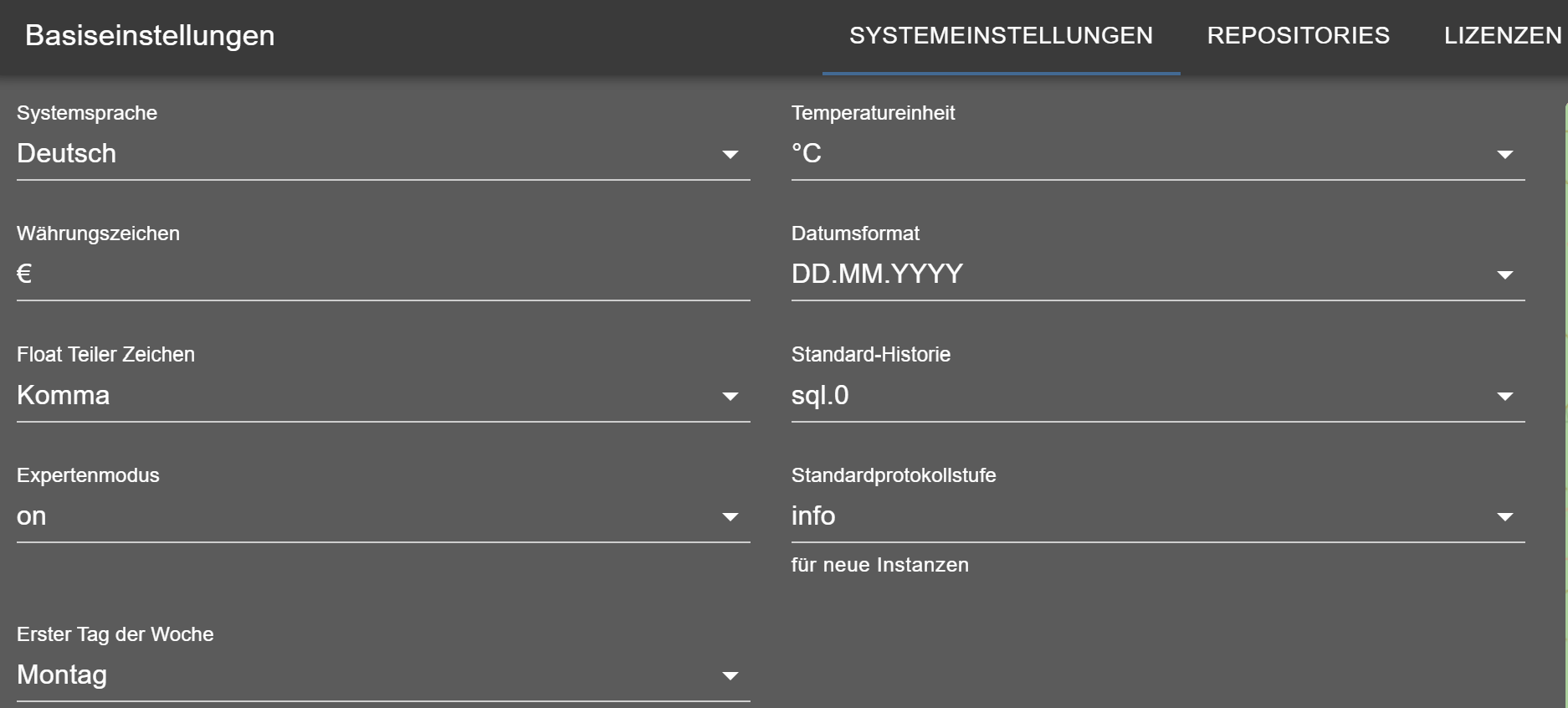

                        @hein4711 Ja aber das ist doch schon auf Deutsch - deswegen bekommst Du es nichts angezeigt.
                        Geh doch mal auf den Schraubschlüssel da steht doch sicher deutsch drin.
                        H mickym 2 Replies Last reply Reply Quote 0

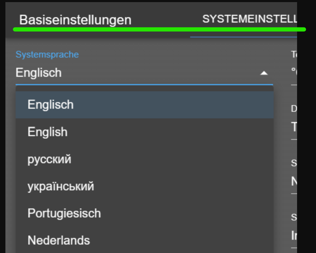

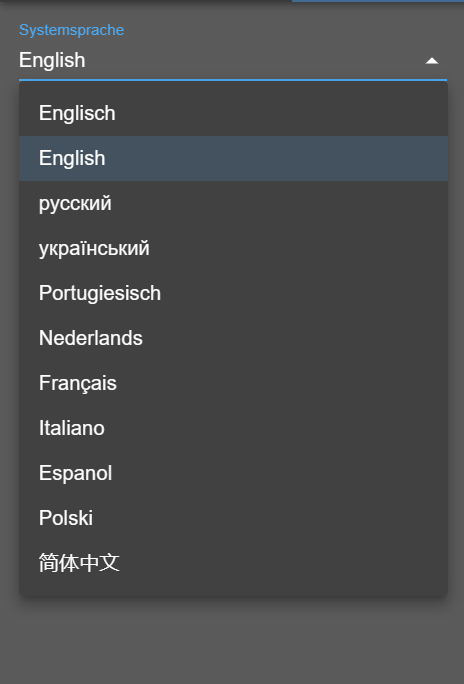

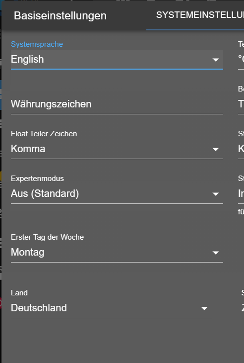

                          So jetzt hab ich kurz mal als Systemsprache auf "English" umgestellt und das Pulldownmenü wieder geöffnet:
                          Deutsch erscheint nicht als Auswahl sondern nur die Deutsche Schreibweise für "Englisch"!

                              Ja aber das ganze ist doch schon auf Deutsch - sonst würde doch da nicht Systemsprache stehen??? Lösch mal den Cash und die Cookies von Deinem Browser, starte deinen Browser nochmal und mach den iobroker nochmal auf.

                                wenn ich unter Basiseinstellungen die Deutsche Schreibweise "Englisch" (nicht die darunter noch ausgewiesene Option mit English im Pulldownmenü) auswähle, wird unter Basisdaten widererwartend anstatt "Englisch" sondern "English" angezeigt, keine Chance etwas anderes auszuwählen:
                                Frage, welche OS Version hast Du anstatt der Lite-Version auf Dein System noch installiert, evtl. taucht der recht nervige Fehler damit nicht mehr auf mein System auf?
                                mickym DJMarc75 2 Replies Last reply Reply Quote 0
                                • mickym
                                  mickym Most Active @hein4711 last edited by mickym

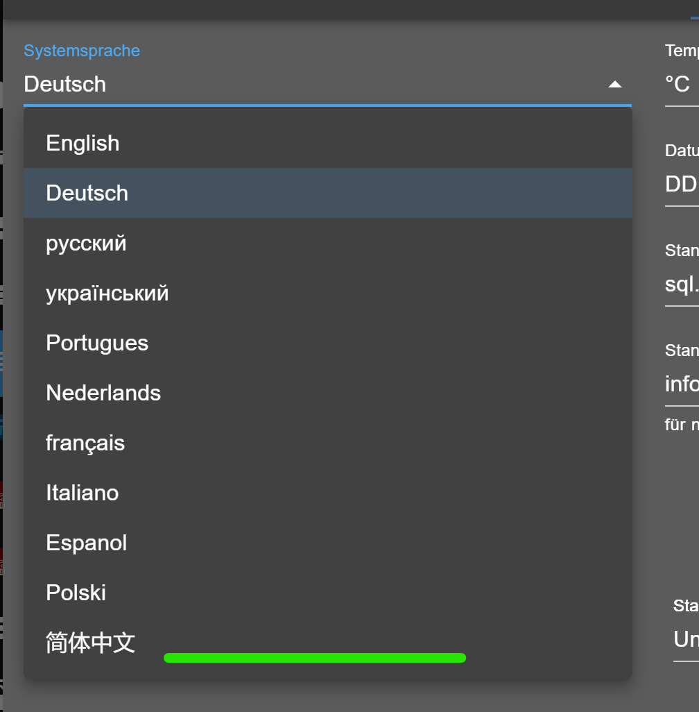

                                  @hein4711 Na das steht bei mir auch so. Jemand der auf Englisch umstellen muss, kann ja in der Regel nicht die deutsche Schreibweise lesen.
                                  deswegen steht da ja auch nicht chinesisch - weil das kein Chinese oder Japaner lesen könnte. Das ist doch richtig. - Es steht immer so da, dass es derjenige, der umstellen will es auch versteht.
                                  Es würde auch auf einer chinesischen Seite keinen Sinn machen - english oder deutsch auf chinesisch zu schreiben, das würde ja kein Europäer je verstehen.
                                  Es steht ja auch Espanol und nicht spanisch oder francais und nicht französchisch dort.

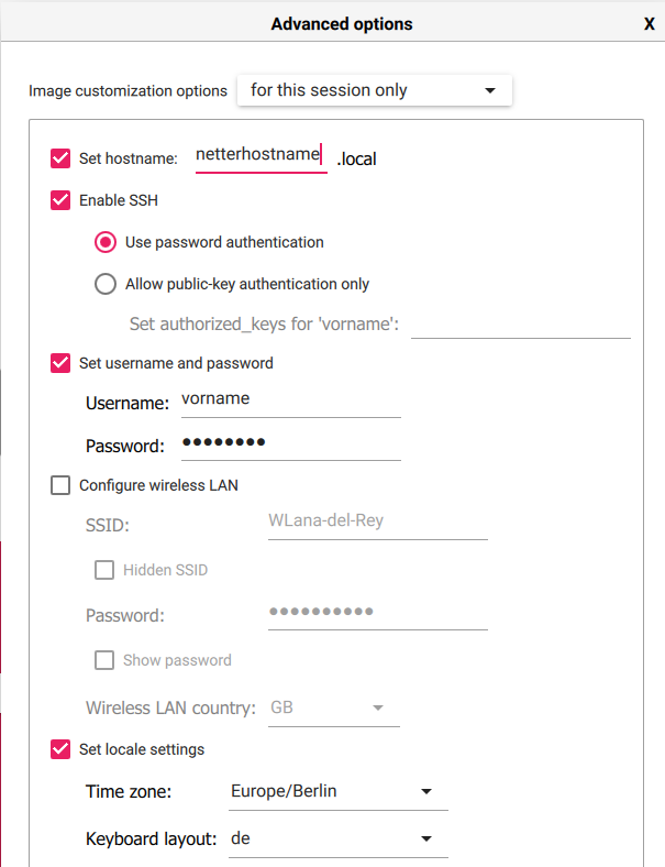

                                    Hier gibts den Installer:
                                    https://www.raspberrypi.com/software/
                                    Runterladen, installieren, starten.
                                    Die LITE Version auswählen, paar Einstellungen (Zahnrad) VOR dem Schreiben vornehmen, Schreiben anklicken und fertig.
                                    Dann das Medium in den PI stecken, starten und...
                                    sudo apt update && sudo apt upgrade
                                    curl -sLf https://iobroker.net/install.sh | bash -

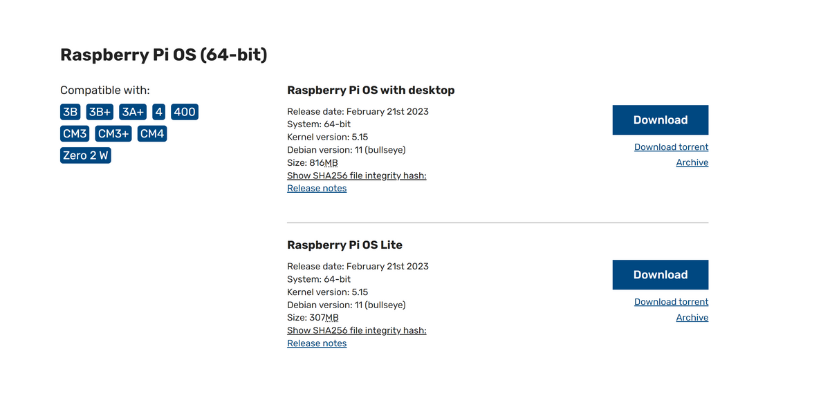

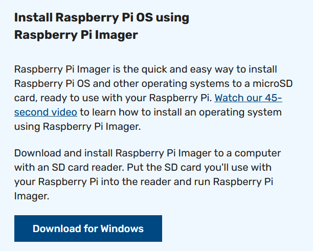

                                        @hein4711 Na dann empfehle ich Dir die Vorgehensweise, wie @DJMarc75 empfohlen hat und halt nochmal von Grund auf zu installieren. Das Basisimage ist ja im Prinzip von der Raspberry Seite bereits vorgegeben.
                                        Wenn Du wie von @DJMarc75 empfohlen die originale Raspberry Seite aufmachst dann würde ich aber gleich die 64 bit Version verwenden:
                                        DJMarc75 1 Reply Last reply Reply Quote 1
                                        • DJMarc75
                                          DJMarc75 @mickym last edited by
                                          @mickym sagte in Systemsprache "Deutsch":
                                          natürlich aber nicht das Image runterladen und dann womöglich mit einem 3rdParty Imager rumfurwerken sondern den Imager von der Seite nutzen:
                                          https://downloads.raspberrypi.org/imager/imager_latest.exe
