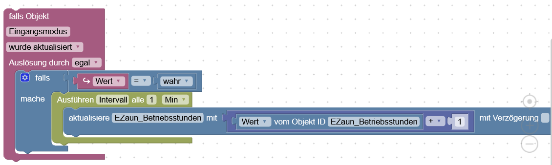

    ich versuche mich gerade mal wieder an Blockly ;-) Nachdem der erste Versuch gescheitert ist hätte ich gern eure Einschätzung ob das so klappen kann. Ich will die Betriebsstunden eines EZauns fortlaufend loggen... Solange der Zaun ein ist soll die Zeit in einen Datenpunkt geschrieben werden
    Hier mal mein Blockly:

      @coachi sagte in Betriebstunden loggen:
      nein!
      du startest bei jeder Aktualisierung, egal in welchem Abstand die kommt) ein weiteres Intervall.

        Coachi
        Wenn der Eingangsmodus wahr ist, sprich der Zaun läuft, soll jede Minute der Datenpunkt mit 1 addiert werden. Bei Eingangsmodus falsch natürlich nicht. So wäre der Plan...
        Wie würdest du es verändern?

          @coachi sagte: Wie würdest du es verändern?
          Auf "wurde geändert" triggern und das Intervall beim Ausschalten stoppen.
            das Intervall nur beim Anschalten starten und beim Ausschalten stoppen.
            edit: Paul war schneller

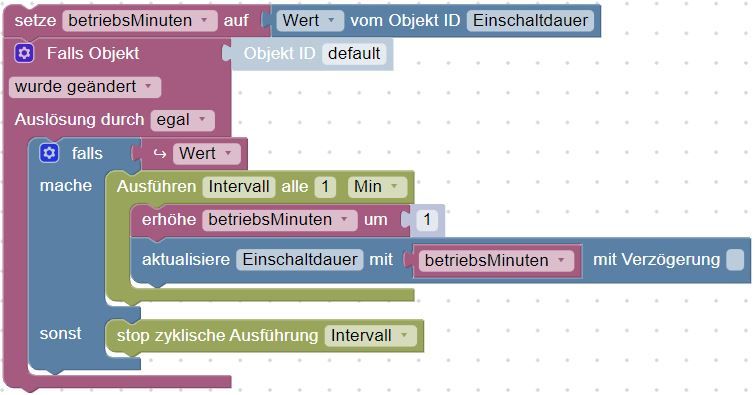

              C Offline
              C Offline
              Coachi
              Hab noch nie was mit ner Variable gemacht ;-)
              So hab ichs jetzt mal drinnen:
              Im Beispiel von Paul fehlt die Prüfung ob der Zaun ein ist, hoff das hab ich richtig verstanden?
              Wenn ja dann schaun wir mal ob es passt, ich denk morgen Abend weiss ich mehr und geb natürlich Rückmeldung

                @coachi sagte: fehlt die Prüfung ob der Zaun ein ist
                Der Vergleich mit wahr ist unnötig, da das Ergebnis eines Vergleiches true oder false ist, was dem Wert des Trigger-Datenpunktes entspricht.
                C 1 Antwort Letzte Antwort

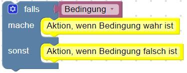

                  C Offline
                  C Offline
                  Coachi
                  @paul53 Da steh ich jetzt auf dem Schlauch ;-)
                  Was wäre ohne Prüfung false/true wenn im Datenpunkt Eingangsmodus false steht?
                  Würde dann nicht auch die Zeit gezählt werden?

                      @coachi sagte: wenn im Datenpunkt Eingangsmodus false steht?
                      Wenn an "falls" (if) false übergeben wird, wird der sonst-Zweig ausgeführt.
