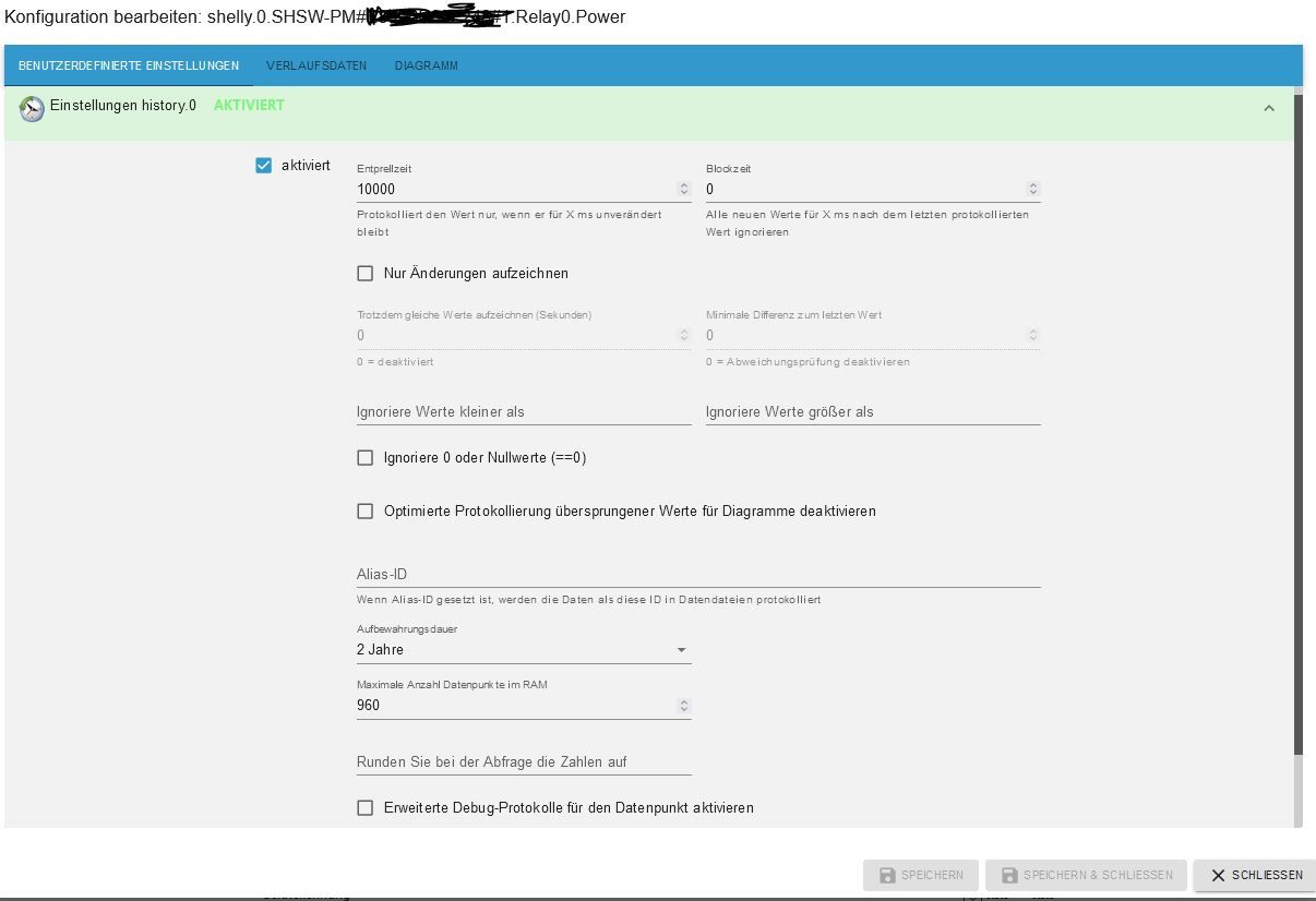

                zeig mal von einem historisierten Datenpunkt die Einstellungen.
                M 2 Antworten Letzte Antwort
                  @muttileinchen-0 sagte in Flot Diagramm - history nicht wählbar:
                  Leider kann ich FLOT nicht wirklich nutzen, weil ich im Menü den history nicht auswählen kann. Dabei habe ich bereits alles versucht - FLOT neuinstallation, history Neuinstallation, verschiedene Instanzen usw.
                  Hat jmd einen Rat?
                  Muttileinchen 0

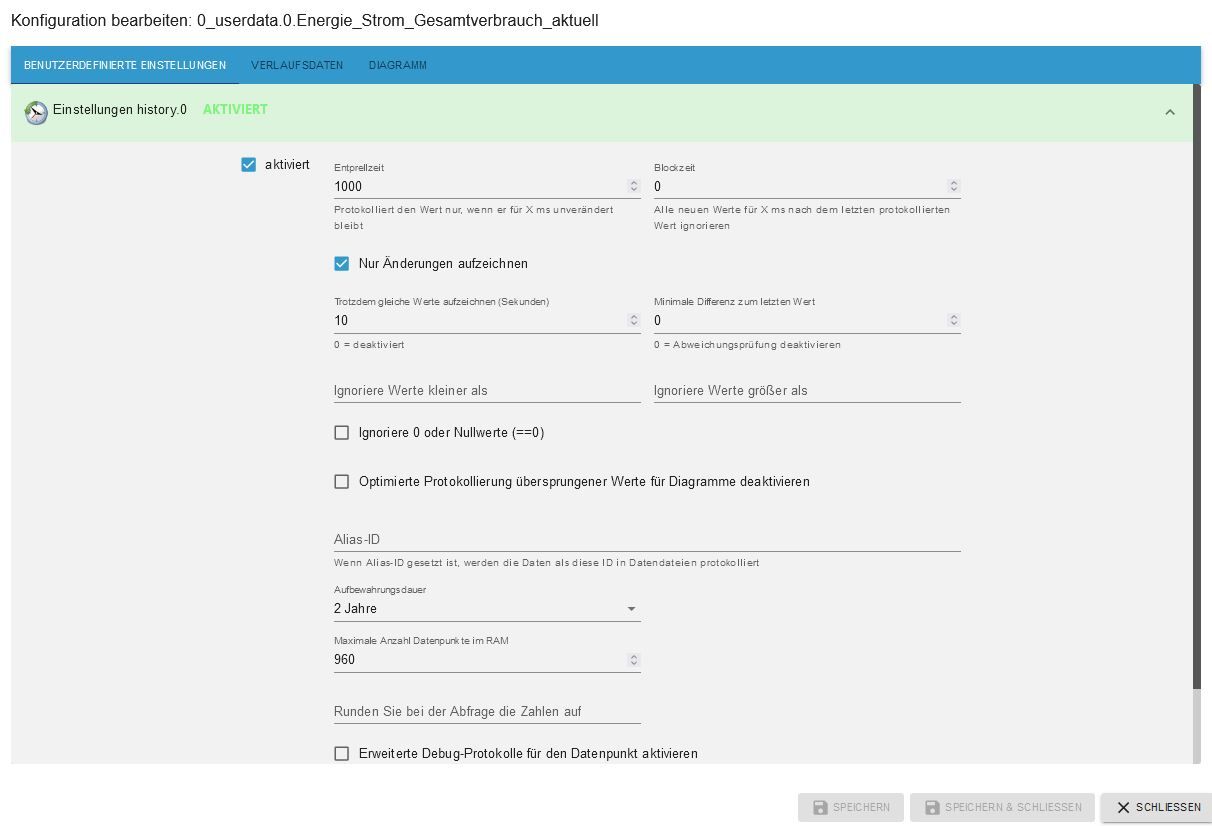

                    Muttileinchen 0
                    @homoran ...und noch ein Datenpunkt
                    • M Muttileinchen 0

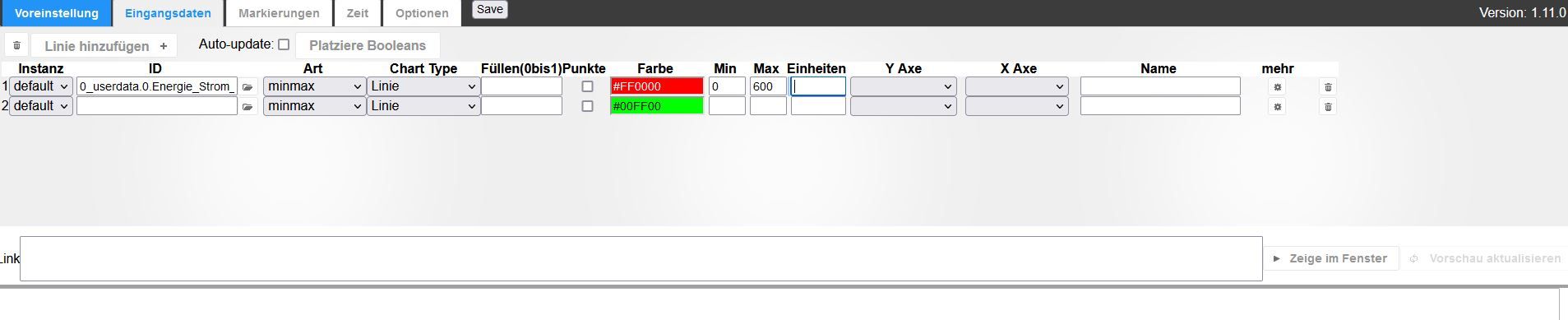

                      @muttileinchen-0 und du kannst unter der Einstellung default keine Datenpunkte auswählen?
                        Muttileinchen 0
                        • M Muttileinchen 0
                          @muttileinchen-0 sehr strange!

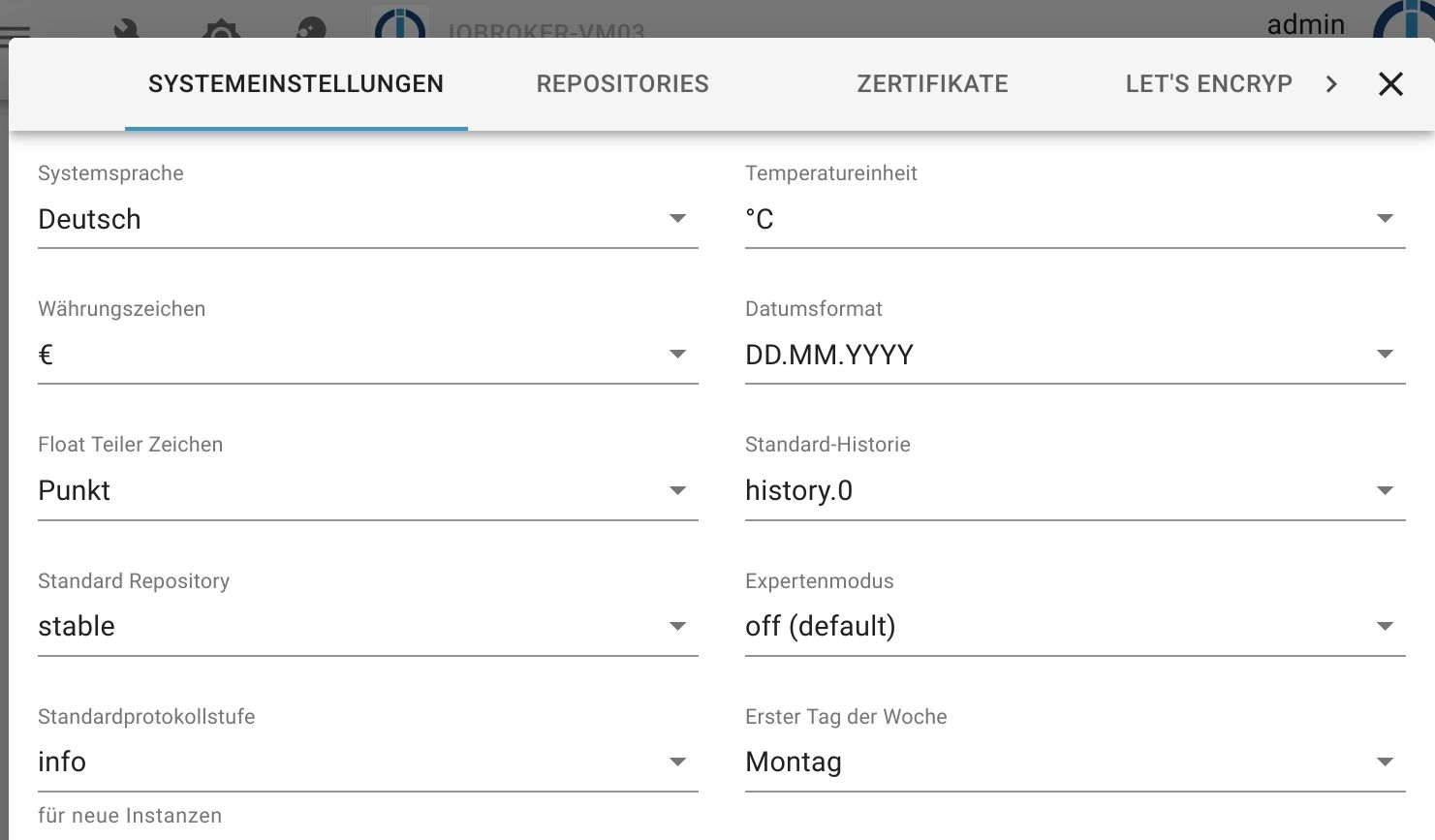

                                  @muttileinchen-0 mir gehen langsam die Ideen aus :-(
                                  was hast du in den Systemeinstellungen unter default history Instanz (Standard-Historie) eingegeben?

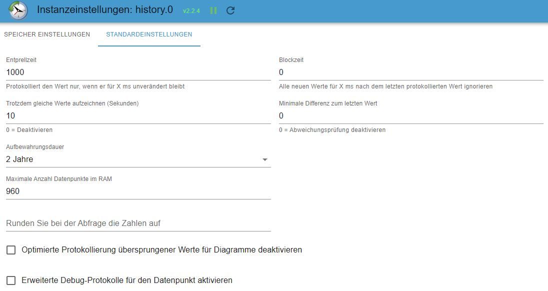

                                    Muttileinchen 0
                                    @homoran Dann bin ich fast beruhigt, geht mir genauso.
                                    Einstellungen sind m.E. ganz normal...
                                    • M Muttileinchen 0
                                      @muttileinchen-0 nicht da!
                                      Systemeinstellungen! (Schraubenschlüssel oben in der Leiste)
                                        Muttileinchen 0
                                        @homoran Ja, so schnell bin ich nicht :-)
                                        • M Muttileinchen 0

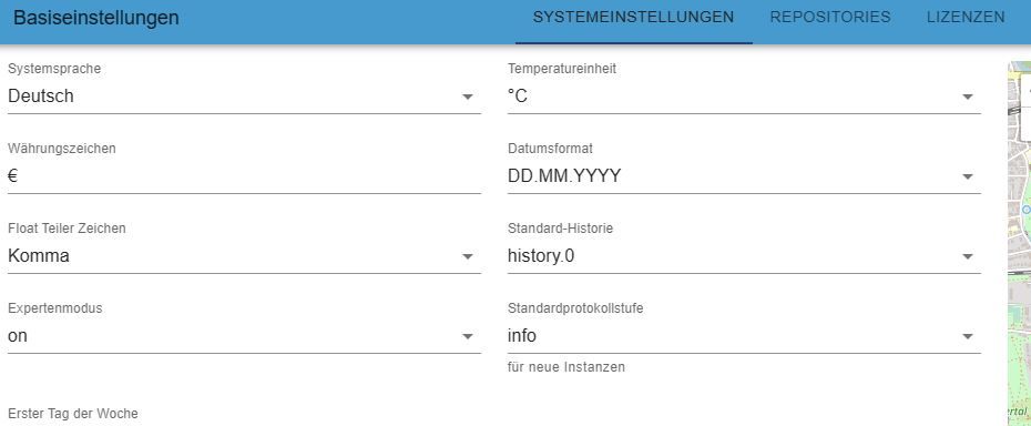

                                          @muttileinchen-0 sieht alles gut aus.
                                          18000 flot und 28000 history Nutzer haben bisher noch nichts gemeldet.
                                          letzte Hoffnung: iob diag bitte
