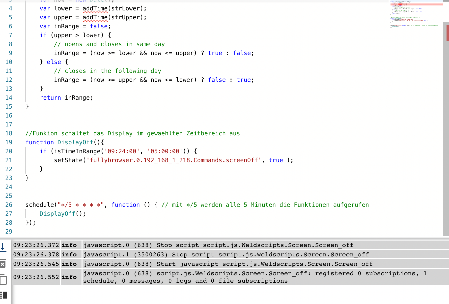

                          jwedenig
                          @feuersturm sagte in Fully Kiosk - Nachtabschaltung:
                                                                                                                                                                                                                                                                                                                                   function isTimeInRange(strLower, strUpper) {                                                                                                                                                                                var now = new Date();                                                                                                                                                                                var lower = addTime(strLower);                                                                                                                                                                                var upper = addTime(strUpper);                                                                                                                                                                                var inRange = false;                                                                                                                                                                                if (upper > lower) {                                                                                                                                                                                    // opens and closes in same day                                                                                                                                                                                    inRange = (now >= lower && now <= upper) ? true : false;                                                                                                                                                                                } else {                                                                                                                                                                                    // closes in the following day                                                                                                                                                                                    inRange = (now >= upper && now <= lower) ? false : true;                                                                                                                                                                                }                                                                                                                                                                                return inRange;                                                                                                                                                                            }                                                                                                                                                                                                                                                                                                                                                                                                                                                                                                                                      //Funkion schaltet das Display im gewaehlten Zeitbereich aus                                                                                                                                                                             function DisplayOff(){                                                                                                                                                                                if (isTimeInRange('22:00:00', '05:00:00')) {                                                                                                                                                                                    setState('fully-tablet-control.0.device.wandtablet.commands.screenOff', true );                                                                                                                                                                                }                                                                                                                                                                            }                                                                                                                                                                                                                                                                                                                                                                                                                                                                                                                                      schedule("*/5 * * * *", function () { // mit */5 werden alle 5 Minuten die Funktionen aufgerufen                                                                                                                                                                                DisplayOff();                                                                                                                                                                            });
                          Guten Morgen!
                          Ich habe dein Skript importiert und durch meinen "Screen Off" Datenpunkt ersetzt aber leider passiert nix!
                          Hast Du eine Idee was ich falsch mache?
                          Wenn ich das Objekt manuell drücke funktioniert die Screenabschaltung!
                          Liebe Grüße
                          Jürgen

                            @jwedenig ```
                            } else {
                            return inRange;
                            if (isTimeInRange('09:24:00', '05:00:00')) {
                            setState('fullybrowser.0.192_168_1_218.Commands.screenOff', true );
                            DisplayOff();
                            J 1 Antwort Letzte Antwort
                            • J jwedenig
                              @jwedenig ```
                              } else {
                              return inRange;
                              DisplayOff();
                              jwedenig
                              15.10.2023, 09:23:26.372	[info ]: javascript.0 (638) Stop script script.js.Weldscripts.Screen.Screen_off
                              15.10.2023, 09:23:26.378	[info ]: javascript.1 (3500263) Stop script script.js.Weldscripts.Screen.Screen_off
                              15.10.2023, 09:23:26.545	[info ]: javascript.0 (638) Start javascript script.js.Weldscripts.Screen.Screen_off
                              15.10.2023, 09:23:26.552	[info ]: javascript.0 (638) script.js.Weldscripts.Screen.Screen_off: registered 0 subscriptions, 1 schedule, 0 messages, 0 logs and 0 file subscriptions
                              15.10.2023, 09:25:00.047	[error]: javascript.0 (638)     at isTimeInRange (script.js.Weldscripts.Screen.Screen_off:4:17)
                              15.10.2023, 09:25:00.047	[error]: javascript.0 (638)     at DisplayOff (script.js.Weldscripts.Screen.Screen_off:20:9)
                              15.10.2023, 09:25:00.047	[error]: javascript.0 (638)     at Object.<anonymous> (script.js.Weldscripts.Screen.Screen_off:27:5)

                                  jwedenig
                                  @feuersturm
                                  super, ich probiers mal
                                  • J jwedenig
                                    @feuersturm
                                    jwedenig
                                    Dein Skript:
                                        } else {
                                        return inRange;
                                        function currentDate() {
                                        var d = new Date();
                                        return new Date(d.getFullYear(), d.getMonth(), d.getDate());
                                    function addTime(strTime) {
                                        var time = strTime.split(':');
                                        var d = currentDate();
                                        d.setHours(time[0]);
                                        d.setMinutes(time[1]);
                                        d.setSeconds(time[2]);
                                        return d;
                                        if (isTimeInRange('16:55:00', '05:00:00')) {
                                        DisplayOff();
                                    Meine Fehlermeldung:
                                    15.10.2023, 16:50:00.042	[error]: javascript.0 (638)     at isTimeInRange (script.js.Weldscripts.Screen.Screen_off:3:17)
                                    15.10.2023, 16:50:00.042	[error]: javascript.0 (638)     at DisplayOff (script.js.Weldscripts.Screen.Screen_off:32:9)
                                    15.10.2023, 16:50:00.042	[error]: javascript.0 (638)     at Object.<anonymous> (script.js.Weldscripts.Screen.Screen_off:39:5)
                                    • J jwedenig
                                      Dein Skript:
                                          } else {
                                          return inRange;
                                          var d = new Date();
                                          return d;
                                          DisplayOff();
                                      FeuersturmF Offline
                                      FeuersturmF Offline
                                      Feuersturm
                                      @jwedenig da ist dir beim zusammen kopieren ein Fehler unterlaufen. Du hast die currentdate und displayoff Funktion falsch zusammengestellt
                                      Hier ist das vollständige Skript https://forum.iobroker.net/topic/63415/fully-kiosk-nachtabschaltung/9
                                      • FeuersturmF Feuersturm
                                        jwedenig
                                        schrieb am zuletzt editiert von jwedenig
                                        @feuersturm
                                        das stimmt hier?
                                        ich versuche es mal, danke
                                            var d = new Date();
                                            return d;
                                            } else {
                                            return inRange;
                                            DisplayOff();
