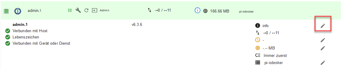

    Ich habe daraufhin einen 2ten Admin-Adapter installiert und kann mich nun verbinden.
    In der Konfiguration des admin.0 habe ich gemerkt, daß man keine Auswahl der IP-Adresse mehr treffen kann:
    Beim 2ten Admin-Adapter geht dies jedoch:

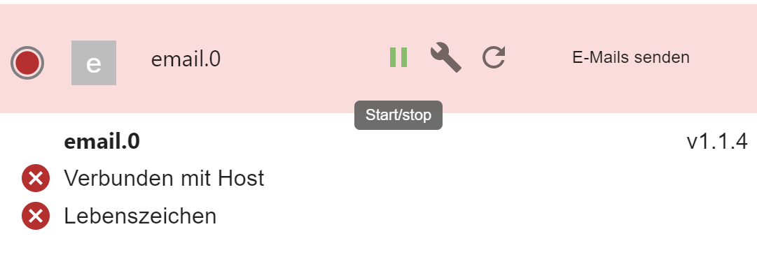

    Hat jemand eine Ahnung, warum das so ist und wie man den admin.0 wieder zum Laufen bringt?
    Leider ist der admin.1 keine Lösung, da sämtliche Adapter nicht mehr laufen (wie z.B.:)

      @eggi sagte in Admin-Adapter - keine IP-Adresse konfigurierbar:
      ist das Backup überhaupt fertig?
      es dauert ne Weile bis alles zurückgespielt ist und die Adapter neu geladen wurden

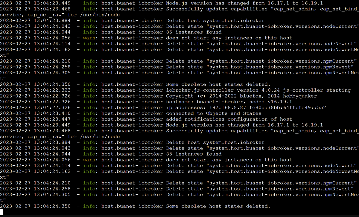

                    Wie erkennt man eigentlich, ob das Backup durch ist?
                    Im Backup-Log steht zwar, daß das Backup "Restore completed successfully", die Sanduhr bleibt aber nach wie vor stehen und das Fenster verändert sich (seit 30min) auch nicht mehr
                    crunchipC HomoranH 2 Antworten Letzte Antwort
                    • E Eggi
                      wenn im log auf der Konsole das Laden der Adapter abgeschlossen ist

                        Ich kann beim Backup nichts "böses" erkennen.....

                          @eggi Geht sich auch nicht darum was "böses" zu erkennen. Vielmehr sollst du schauen ob alles Adapter fertig installiert wurden oder ob da noch was passiert.
                          Konsolen Ausgaben bitte als Text in Code Tags </> Posten. Mit dem Bild kann man nicht viel anfangen. Zitieren, Inhalte kopieren usw.

                            2023-02-27 13:20:59.443  - info: host.buanet-iobroker iobroker.js-controller version 4.0.24 js-controller starting
                            2023-02-27 13:20:59.445  - info: host.buanet-iobroker Copyright (c) 2014-2022 bluefox, 2014 hobbyquaker
                            2023-02-27 13:20:59.446  - info: host.buanet-iobroker hostname: buanet-iobroker, node: v16.19.1
                            2023-02-27 13:20:59.446  - info: host.buanet-iobroker ip addresses: 192.168.8.113 fe80::78bb:64ff:fe49:7552
                            2023-02-27 13:21:00.546  - info: host.buanet-iobroker connected to Objects and States
                            2023-02-27 13:21:00.589  - info: host.buanet-iobroker added notifications configuration of host
                            2023-02-27 13:21:00.590  - info: host.buanet-iobroker Node.js version has changed from 16.17.1 to 16.19.1
                            2023-02-27 13:21:00.610  - info: host.buanet-iobroker Successfully updated capabilities "cap_net_admin, cap_net_bind_service, cap_net_raw" for /usr/bin/node
                            2023-02-27 13:21:01.030  - info: host.buanet-iobroker Delete host system.host.iobroker
                            2023-02-27 13:21:01.198  - info: host.buanet-iobroker Delete state "system.host.buanet-iobroker.versions.nodeCurrent"
                            2023-02-27 13:21:01.199  - info: host.buanet-iobroker 85 instances found
                            2023-02-27 13:21:01.209  - warn: host.buanet-iobroker does not start any instances on this host
                            2023-02-27 13:21:01.259  - info: host.buanet-iobroker Delete state "system.host.buanet-iobroker.versions.nodeNewest"
                            2023-02-27 13:21:01.306  - info: host.buanet-iobroker Delete state "system.host.buanet-iobroker.versions.nodeNewestNext"
                            2023-02-27 13:21:01.350  - info: host.buanet-iobroker Delete state "system.host.buanet-iobroker.versions.npmCurrent"
                            2023-02-27 13:21:01.395  - info: host.buanet-iobroker Delete state "system.host.buanet-iobroker.versions.npmNewest"
                            2023-02-27 13:21:01.442  - info: host.buanet-iobroker Delete state "system.host.buanet-iobroker.versions.npmNewestNext"
                            2023-02-27 13:21:01.487  - info: host.buanet-iobroker Some obsolete host states deleted.
                              Bin grad nur am Handy, von docker war bis jetzt aber nicht die Rede
                              Passt der Hostname?
                              E 1 Antwort Letzte Antwort
