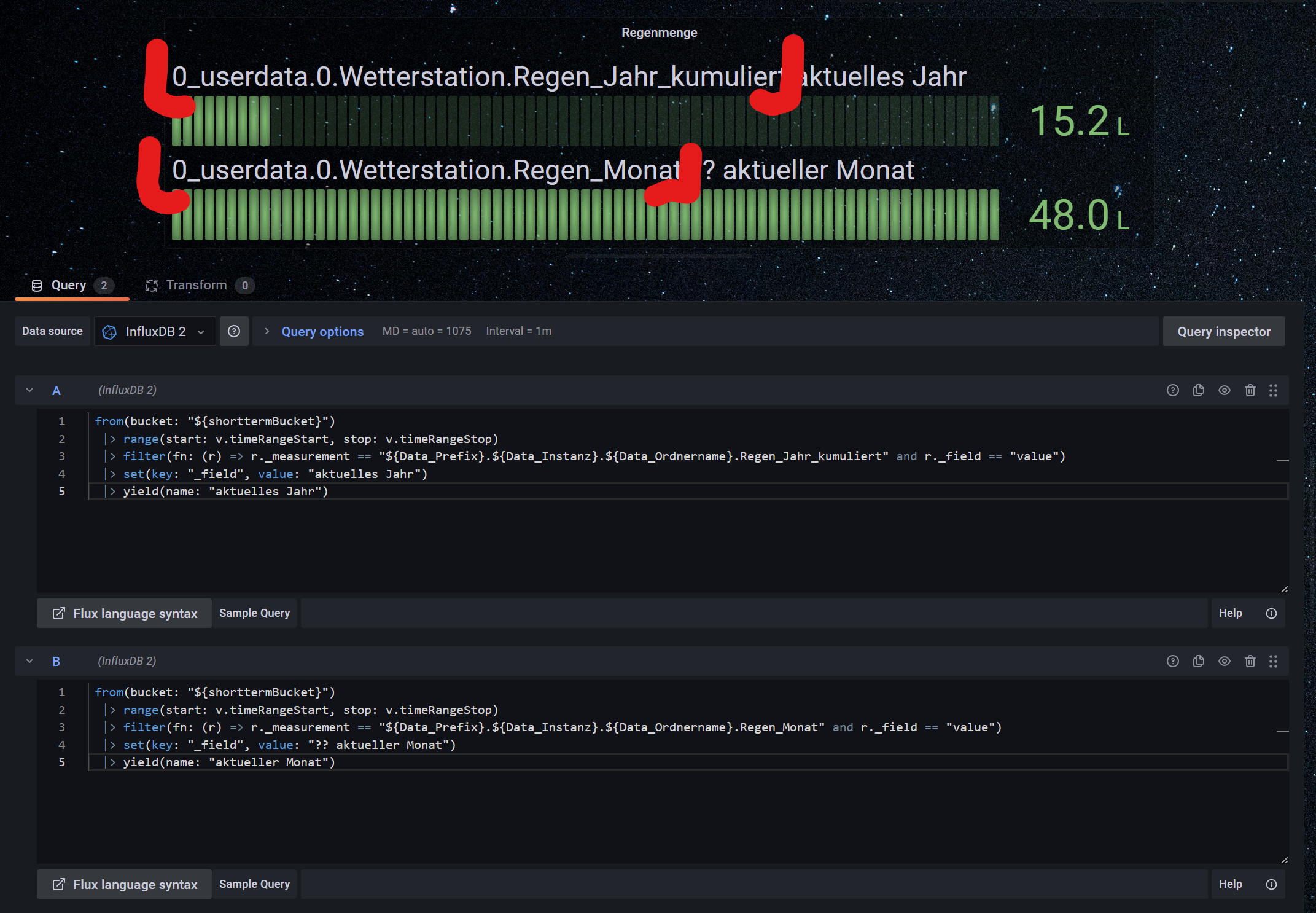

    @spacerx Sowas will ich ja machen. Das zu überschreibende Feld auswählen. Das geht ja mit dem Pfeil rechts/ "wählen". Zu lang, wird abgeschnitten. 2. Version: kopieren des Namens aus dem Bucket- hat nicht geklappt. 3. suchen nach "Tuesday" funktioniert, aber nur so lange, wie es diese Bezeichnung nur 1x gibt, bei öfteren Vorkommen von "thuesday"wird es problematisch. Endet wieder in einer endlosen Versuchsreihe.
    EDIT: kopieren eines längeren Teiles aus dem Namen (in der Hoffnung, dieser Teil ist einmalig) und danach suchen lassen. Hat erst mal funktioniert. Weitertesten ist angesagt. Schön ist etwas Anderes! FLUX finde ich nicht so toll! Ist umfangreich, aber auch sehr umständlich zu bedienen.

    @laser sagte in Grafana + Influx 2 + Flux + Bar Gauge:
    Moin,
    das ist nicht das Problem von FLUX, das ist ja nur die Abfragesprache, dass die GUI von Grafana keine Langen XXL Namen anzeigen kann, ist ja eher Dein Problem, wenn Du die Namen so in der DB abspeicherst ;)
    Ich habe leider kein Beispiel, kann mir aber vorstellen, wenn Du in dem Feld anfängst zu tippen, dass dann die Auswahl eingeschränkt wird, bis das passende angezeigt wird.

      @spacerx
      Das geht schon in die Richtung. Bisher ist mir nur gelungen, daß immer z.B. "Montag! in allen Feldern steht.
      Die Unterschrift meiner Balken (einzelne Werte aus Sourceanalytix) ist aber kein Datum, sondern ein Objektname.
      Dieser Name ist aber so lang, daß er beim Auswählen rechts aus dem Bild hinausgeht und nicht sichtbar ist.
      @spacerx
      mit einem Zufallstreffer hat es 1x geklappt:
      ein mögliche Lösung wäre, an deine Queries anzuhängen:
        |> keep(columns: ["_value"])
        |> rename(columns: {_value:"Montag"})
        |> rename(columns: {_value:"Dienstag"})
      Damit entfernst du alle anderen Spalten und Grafana bekommt nur den "Kurznamen", also Spaltennamen. Das setzt natürlich voraus, dass die Spalte "_value" existiert und vorher nicht schon umbenannt wurde.

        @marc-berg sagte in Grafana + Influx 2 + Flux + Bar Gauge:
        |> keep(columns: ["_value"]) |> rename(columns: {_value:"Montag"})
        Das sieht dann so aus:
        Das ist sicher der elegantere Weg. Passt nur noch nicht ganz.
          Zeig mal deine Queries. Hast du vielleicht noch Overrides definiert?

            @marc-berg
            from(bucket: "iobroker")
            |> range(start: v.timeRangeStart, stop: v.timeRangeStop)
            |> filter(fn: (r) => r["_measurement"] == "sourceanalytix.0.alias__0__OpenDTU-Gesamptproduktion__yieldtotal.currentYear.delivered.currentWeek.01_Monday")
            |> filter(fn: (r) => r["_field"] == "value")
            |> aggregateWindow(every: v.windowPeriod, fn: mean, createEmpty: false)
            |> yield(name: "mean")
            keine overides
              |> yield(name: "mean")
              das muss weg, wenn ich die Anforderung richtig verstehe:
              |> yield(name: "mean")
              und das hier muss in Grafana eingestellt sein:

                @marc-berg So ist es OK!
                Und:
                Das ist für mich absolutes Neuland. Da muß ich mich erst einarbeiten.

                  Die Unterschrift wird geändert. Jedoch ändert sich auch der angezeigte Zahlenwert. 1,54 werden angezeigt, 1,97 müssten es sein.
                    @Marc-Berg
                    Verstehe gerade Null, was du meinst. Außerdem wurden doch oben in deinem Beispiel für Montag vorher und nach den Änderungen jeweils 2.59kWh angezeigt!?

                      @marc-berg Ja, es wird etwas angezeigt. Aber bei genauer Kontrolle, zum Beispiel am Sonntag (aktueller Tag), habe ich den Wert in den Objekten mit dem angezeigten Wert nach der Korrektur der Unterschrift verglichen. Die beiden Werte stimmen nicht überein. Ohne die Korrektur schon. In der Datenbank steht auch der richtige Wert. ( Bildschirmausdruck).

                        @laser
                        Wenn ich es richtig verstehe, soll doch der Wert, der in diesem Datenpunkt steht:
                        1:1 angezeigt werden, oder? Das wäre dann der letzte Wert, der in die Datenbank geloggt wurde.
                        Vor diesem Hintergrund ergibt es für mich keinen Sinn, mit einem Mittelwert über die Funktion "aggregateWindow (mean)" zu arbeiten. Stattdessen wirst du mit |> last() den jüngsten Wert erhalten.
                        Vielleicht zeigst du einfach mal den Inhalt des Datenpunkts und die letzten geloggten Werte in der Influxdb. Villeicht lässt es sich das Problem damit besser auflösen.

                          @marc-berg der Sonntag mit den Problemwerten ist ja nun vorbei. Hier der Wert des Objektes (nun "vergangene Woche")
                          angezeigt wurde das in meinem vorherigen Beitrag gezeigte.
                          Eine Befehlsrefernz , wo z.B. "mean" und "last" erklärt wird, suche ich noch. Das "mean" könnte der Fehler sein.
                          Diese Befehlsfolge wurde automatisch erstellt, ich habe da nichts dazu getan.
                          Aber das kommt ja in der abgewandelten Form in Grafana gar nicht mehr vor?
                            |> filter(fn: (r) => r["_measurement"] == "sourceanalytix.0.alias__0__Panel power V-Ladegerät__PPV.currentYear.delivered.currentWeek.01_Monday")
                          Nur in der Datenbank selber:
                            |> yield(name: "mean")
                            Genau das ist das Problem. In der Gui der Influxdb wird standardmäßig die "aggregateWindow" Funktion ergänzt. Je nach ausgewählten Zeitraum werden dann z.B. Mittelwerte (mean) berechnet. Wenn du die Zeile entfernst und dafür

                            • Marc BergM Marc Berg
                              |> last()
                              einfügst, wird der letzte im "Range" Zeitraum selektierte Wert geliefert.
                              L Offline
                              L Offline
                              Laser
                              schrieb am zuletzt editiert von Laser
                              #25
                              @marc-berg so? (scheint den richtigen Wert anzuzeigen)
                              |> aggregateWindow(every: v.windowPeriod, fn: last, createEmpty: false)
                              ? Marc BergM 2 Antworten Letzte Antwort
                              • L Laser

                                Moin,
                                wie @Marc-Berg schon sagte, das aggregateWindow brauchst Du nicht, da Du ja nur den letzten Wert vom Tag brauchst.
                                |> last ()
                                VG
                                Bernd
                                  das geht auch, aber
                                  |> last()
                                  ist für dein Anwendungsfall die bessere Variante. "aggregateWindow" benutzt du vor allem, wenn du Zeiträume in Kurven darstellen willst, und beispielsweise den Maximal-/Mittel-/Mindest-Wert in einem 5m Minuten Intervall ermitteln möchtest.
                                  In dem hier geplanten Szenario benötigst du ja GENAU EINEN Wert. Und das ist hier mit der "last()" Funktion der letzte/jüngste Wert im "Range".
                                  L 1 Antwort Letzte Antwort

                                    @marc-berg , @dp20eic
                                    Danke! So klappt das. Bin noch auf der Suche nach etwas, wo diese Dinge erklärt werden (Befehlsreferenz o.ä.)
                                      https://docs.influxdata.com/influxdb/v2.7/query-data/get-started/query-influxdb/
                                      Und das Youtube Video von @haus-automatisierung für den Einstieg.
