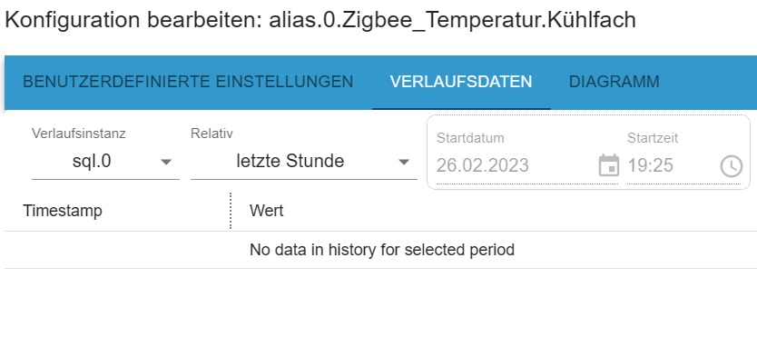

    Ich habe mir mehrere Alias- Einträge (Zigbee Daten) erzeugt. Diese werden auch korrekt angezeigt und aktualisiert. In der VIS kann ich auch auf diese Einträge zugreifen und alles ist OK.
    Nun zum Problem. Es geht um die Einträge "Gefrierfach" und Kühlfach". Ich habe schon zahlreiche History-Aufzeichnungen - alles bisher ohne Probleme. Aber bei diesen zwei besagten Einträgen erfolgt keinerlei Aufzeichnung, egal was ich einstelle.
    Das sind die Einstellungen. Ich habe hier schon andere Werte probiert (z.B. "Blockzeit" oder "Nur Änderungen aufzeichnen"). Aber egal was ich mache, es wird nichts aufgezeichnet.
    Bin nun echt mit meinem Latein am Ende. Über Tipps von Euch wäre ich echt dankbar.

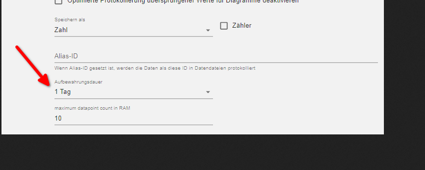

        ist es der History, influxDB, SQL Adapter?
        Und wieso steht die Aufbewahrung auf 1 Tag?
        Dann werden natürlich alle Werte nach 24 Stunden gelöscht. Wenn der Gefrierschrank dann auch korrekt Arbeitet, dann speichert er auch nur wenig, wenn Du sagst nur Änderungen Aufzeichnen.

          @dp20eic Hi, es ist der SQL-Adapter. 24 Stunden, weil ich die Daten nicht länger für die Darstellung benötige. Gehe ich auf die Originaldaten (deconz.0.Sensors.34.temperature), erfolgt da korrekt die Aufzeichnung.
          Nur beim Alias erfolgt keine Aufzeichnung:

            @crunchip brachte leider kein Erfolg mit der Entprellzeit.

                  @dp20eic Hast recht. Das Beispiel war nicht das "Gefrierfach" sondern das "Kühlfach". Es kommen aller 5 Minuten neue Daten rein. Ist auch in meinem vorherigen Post zu sehen (aber eben mit den Originaldaten und nicht dem Alias).

                                  den alias vllt nochmal neu anlegen und probieren
                                  Ro75R Offline
                                  Ro75R Offline
                                  Ro75
                                  @crunchip Die History-Aufzeichnung entfernt, danach den Alias selbst. Alias neu erstellt und History-Aufzeichnung aktiviert = KEINE ÄNDERUNG.
                                  Die Aufzeichnungen der anderen Datenpunkte erfolgt weiterhin ohne Probleme.
                                  Letzter Versuch: Obwohl andere Datenpunkte ordnungsgemäß aufgezeichnet wurden, habe ich mich zum Neustart vom SQL-Adapter entschlossen. Ergebnis: Jetzt werden die Werte wie erwartet aufgezeichnet. Warum nun gerade ein Neustart vom SQL-Adapter zum Ziel führte ist für mich völlig schleierhaft.
                                  Fazit: Egal es funktioniert und zukünftig werde ich bei neuem Alias mit Aufzeichnung den SQL-Adapter provisorisch neu starten.
                                  Danke an ALLE.
