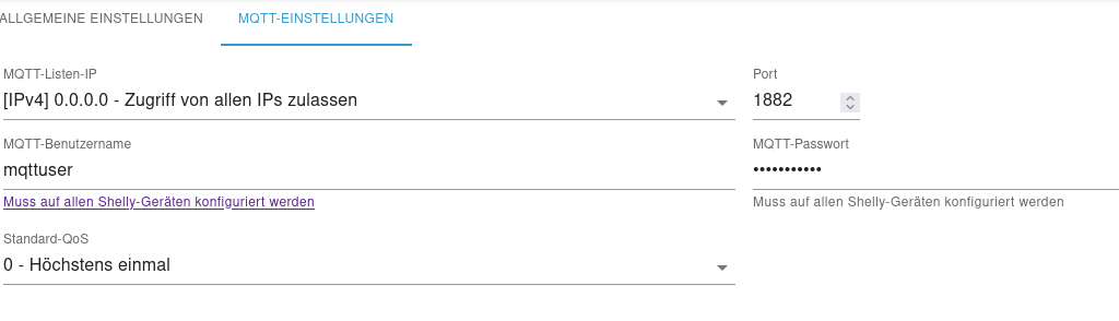

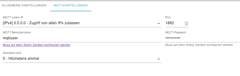

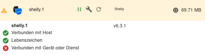

    ich habe einen Shelly i4 DC konnte in auch soweit in mein Wifi einbinden scheitere aber am adapter vom ioBroker mit MQTT.
    Ich habe folgende einstellungen im Adapter:
    und
    in den Instanzen habe ich folgendes:

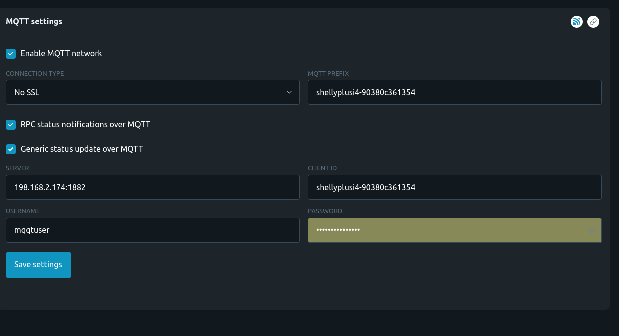

    und die MQTT Einstellungen im Shelly i4 DC sehen so aus ....
    Warum bekomme ich keine Verbindung zum Adapter?
    Was habe ich falsch gemacht?
    Muss ich auch die HTTP-Benutzername und HTTP-Passwort eintragen, wenn ja wo?
    Könnte mir da bitte jemand unter die Arme greifen?

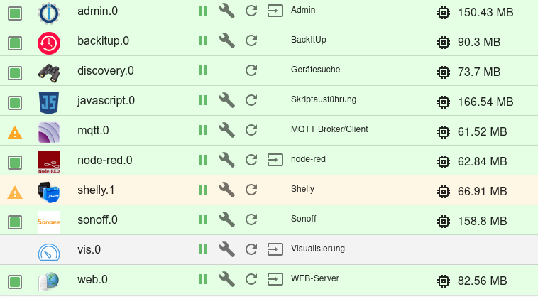

            Danke für die Infos,
            MQTT Adapter habe ich installiert ... hat auch ein gelbes Ausfufezeichen!
                den solltest du nicht extra installieren, es war die Frage ob dieser läuft und falls ja, könnte der Port kollidieren, daher war die Frage nach dem mqtt Adapter.
                du hast nen Tippfehler beim Usernamen
                  mgm
                  Ah OK hat aber einen anderen Port 1884!
                  Diese beiden kollidieren nicht auch den Sonoff nicht der Hat 1883 ...

                    @mgm hab oben ergänzt Stichwort username
                      mgm
                      Ja habe ich gerade auch bemerkt leider ohne E😠 rfolg

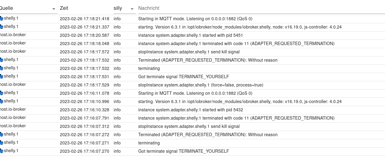

                        @mgm debug Logausgabe beim Start vom Adapter
                          mgm
                          Meinst Du das?
                          • M mgm
                            Meinst Du das?
                            crunchipC Abwesend
                            crunchipC Abwesend
                            crunchip

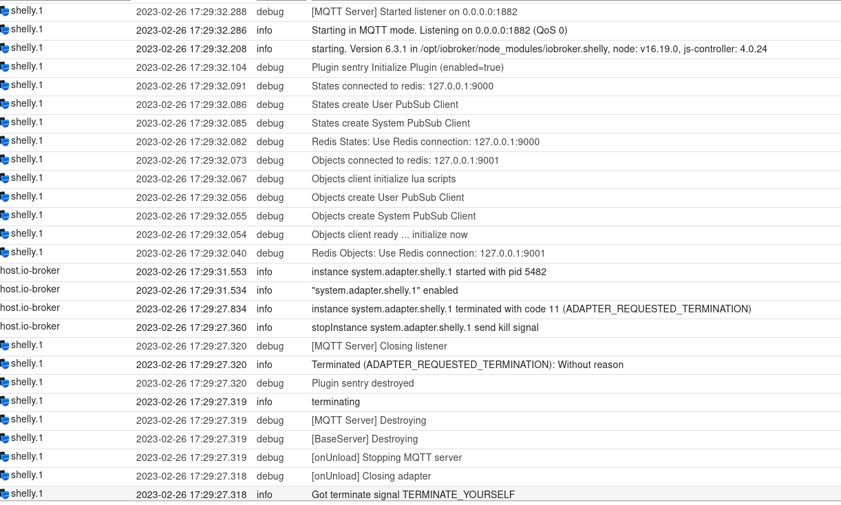

                            @mgm das loglevel vom Adapter auf debug stellen
                              mgm
                              • M mgm
                                crunchipC Abwesend
                                crunchipC Abwesend
                                crunchip
                                @mgm seh da keinen Fehler, shelly mal neu gestartet?
                                stimmt die ServerIP?
                                  mgm
                                  Du bist der HELD !!
                                  Das war das Stchwort ... es sollte 192 und nicht 198 sein Vielen vielen Dank für die Tolle Unterstützung
