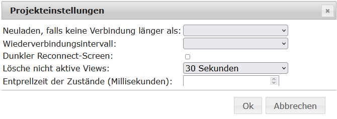

      @endurance
      Sehen Deine Einstellungen da auch so aus ?

        EnduranceE Offline
        EnduranceE Offline
        Endurance
        @djmarc75 ja

          @endurance vllt mehrere default gesetzt

            @endurance

              Endurance
              ja hatte mehrere auf default, hab nun keins mehr auf Default, VIS springt aber trotzdem immer wieder auf Home.

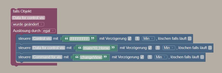

                    Es war ein Script, wie peinlich, sorry. Das stammt aus der Anfangszeit vor 3-4 Jahre ;-)
                    Falls jemand Interesse hat:

                      S Online
                      S Online
                      spike2
                      @endurance Na siehste, ist das Problem gelöst.
                      Genau das gleiche Skript habe ich nämlich auch zu laufen ;)
