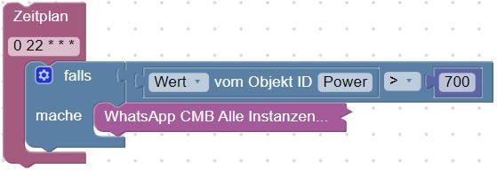

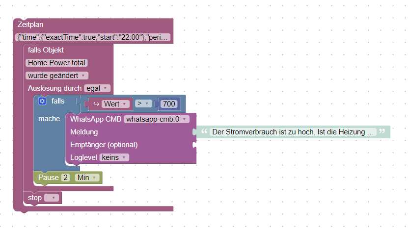

    Guten Tag.
    Ich glaube ich habe irgendwo einen Logikfehler.
    Ich möchte gerne nur um 22 Uhr einen Datenpunkt auslesen, der den Stromverbrauch wiederspiegelt.
    Bei Überschreitung soll er mir eine Whatsapp schicken.
    So der Plan.
    Was macht er? Er schickt mir ab 22 Uhr Whatsapp Nachrichten, wenn die Schwelle Überschritten wird.
    Was mache ich falsch?

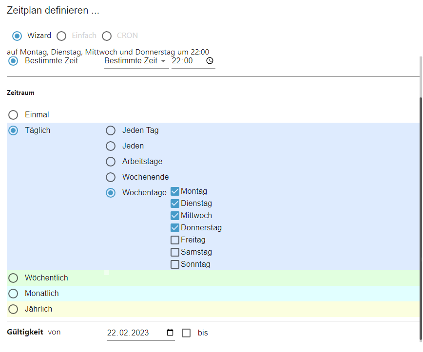

      @bakerman23 sagte in Benachrichtigung nur zu einer bestimmten Zeit:
      ja! auch!
      niemals Trigger in Trigger!
      Den Zeitplan weg!
      im Logikteil den blauen Falls Block hinzufügen
      und darin prüfen ob aktuelle Zeit deinen Kriterien entspricht
          ist das wirklich was du willst?
          wenn 2 Minuten vor oder nach 22:00 der Stromverbrauch über deinem Limit liegt und ausgerechnet um 22:00:00.000 7m Rahmen ist, bekommst du keine Meldung

            @paul53 ok. Das ist alles? Da habe ich wohl zu kompliziert gedacht.
            @Homoran die 2 Minuten verzögerung habe ich drin, weil ich sonst die Befürchtung habe, das er mich zutextet, bis es 22:01 ist.
            Ansonsten ist es das was ich will.
              die hatte ich gar nicht gesehen. Meine 2 Minuten waren nur exemplarisch. können auch 3 oder 7 Minuten sein, wenn dein Kühlschrank gerade den Kompressor ausgeschaltet hat.
                  Liege ich eigentlich richtig mit meiner Vermutung, das die Schleife so lange ausgeführt wird, bis es 22:01 ist?
                  nein!
                  es wird einmalig um
                  @homoran sagte in Benachrichtigung nur zu einer bestimmten Zeit:
                  um 22:00:00.000
                  geprüft
