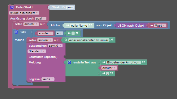

          @doggie oder aber so:
          in der Funktion kannst Du Telegram durch Alexa-Sprachausgabe ersetzen.
          Einfacher gehts kaum 😀

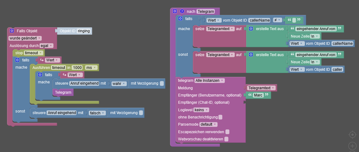

            @djmarc75 sagte in TR-064 Adapter DP "ringing" bleibt "false" bei Ruf:
            @doggie sagte in TR-064 Adapter DP "ringing" bleibt "false" bei Ruf:
            dass man nicht auf "ringing" triggern soll. Die angegebene Alternative (DP)
            wäre ne alternative

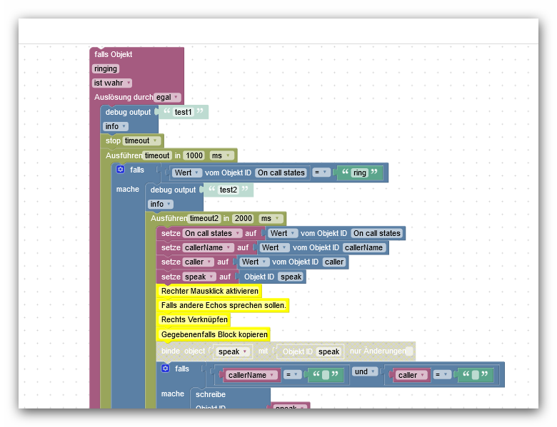

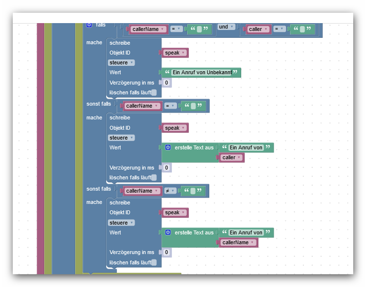

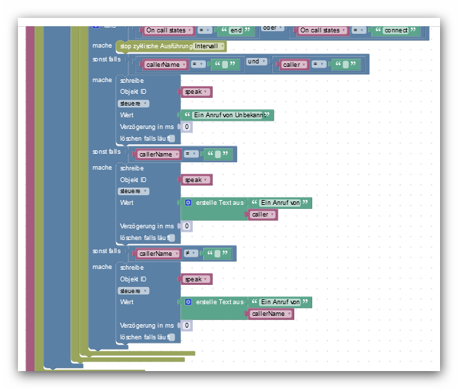

              @djmarc75 Hör ich da Frustration?
              Dein Hinweis ist keineswegs untergegangen. Nur konnte ich hier kein Blockly einstellen, weil es dann nur noch Fehlermeldungen gibt. Hatte ich auch geschrieben.
              Genau dein Blockly habe ich übernommen und nach Neu-Installation des TR-064 Adapters und Neustart der FB wird "ringing" true. Der Debug-Block gibt den Text aus.
              So nun versuch ich es mal mit dem Bild einstellen:
              Ich sehe gerade, es sind weitere Beiträge mit Skripts eingetroffen. Mache ich mich gleich drüber her und danke dafür.
              Zum Glück funktioniert das Bilder-einstellen heute.
              Nochmal zur Erklärung des Blockly: Debug Output "Test1" wird ausgegeben "Test2" nicht.
                    Ist das für Echo Show? "sayit.0" habe ich nicht in der Liste (oder finde es nicht)
                    nein, es ist in dem Fall die Ausgabe über google, müsste man halt umstellen auf alexa
                    Export Script mit json siehe Spoiler

                      Doggie
                      @ alle
                      Das Problem scheint gelöst.
                      Zuerst wurde der DP "ringing" des TR-064 Adapters nicht auf "true" gesetzt. Dies wurde gelöst durch Neuinstallation des Adapters und Neustart der Fritzbox. Damit lief das Script immerhin ein Stück weiter.
                      Danach wird im Script der "ToPauseState" abgefragt. Dieser soll "ring" anzeigen.
                      Tut er aber nie. Statt "ring" habe ich jetzt "end" eingetragen, einfach weil dieser State sehr oft angezeigt wird. Damit sagt Alexa wieder die Anrufer an.
                      Ich habe keine Ahnung, warum der Ersteller des Scripts die Anfrage eingebaut hat.
                      Ich glaube, man kann sie auch weglassen. Werde ich noch testen.
                      Die Frage ist, warum das Script im Originalzustand überhaupt lief. Die einzige Änderung im System war, dass ich an die Fritzbox eine andere ISDN-Anlage an den S0-Port angeschlossen habe. Hat jemand ähnliche Erfahrungen gemacht?
                      Weiss jemand, ob es von AVM eine Dokumentation über die abfragbaren Zustände gibt?
                      Danke an alle Beteiligten für Tips und Hinweise und Blockly-Scripts.
