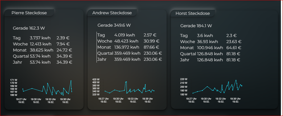

    Hallo Ich habe ein kleines Problem
    ich nutze den sourceanalytix Adapter v0.4.14
    Bei meine Steckdosen kommen auch Realistische werte raus
    siehe

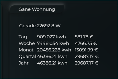

    Allerdings kommen bei der Ganzen Wohnung falsche werte raus
    Die Daten werden Direkt am Stromzähler abgegriffen
    Vom Datenpunkt : discovergy.0.60671068.energy487ffec1-bf40-4a66-9e71-7cd248c55cba-image.png

      @horst-böttcher sagte in SourceAnalytix liefert komische werte:
      stimmt die Unit?

          die Einheit! (W/kW)
          zu sehen in den Objektdaten unter unit

            datenpunkt vom Zähler steht kwh
            hab jetzt bei SourceAnalytix auch auf kwh gestellt für leicht war das der Fehler
              selectedUnit": "W",
              Und da steht Watt, oder hast du dies geändert?

                Ich habe es in khw geändert allerdings ist das der zähler stand
                ich loggt gerade den verbrauch kann sein das ich den falschen Daten Punk geloggt habe
                  richtig, du musst den Zählerstand loggen und entsprechend passend die Unit angeben was dein DP angibt.
                  siehe https://forum.iobroker.net/post/951148
                  In der Preisdefinition werden üblicherweise kWh angegeben, somit wandelt der Adapter, je nach Unit in kWh um
