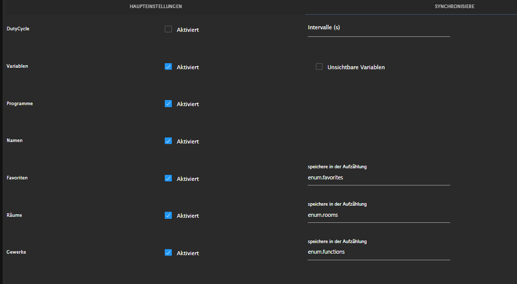

              @sigi234
              Da ist weiter nichts großartig eingestellt:
              Hier habe ich nur zusätzlich HIP aktiviert. Alles andere ist default.
              S bahnuhrB 2 Antworten Letzte Antwort

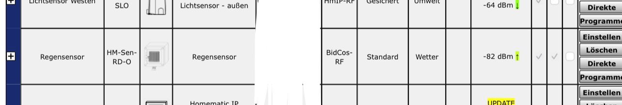

                Ich habe ein homematic Regenmelder. Dieser hat auch einen RSSI Wert, aber wird wohl nicht übermittelt zum iobroker.
                B 1 Antwort Letzte Antwort

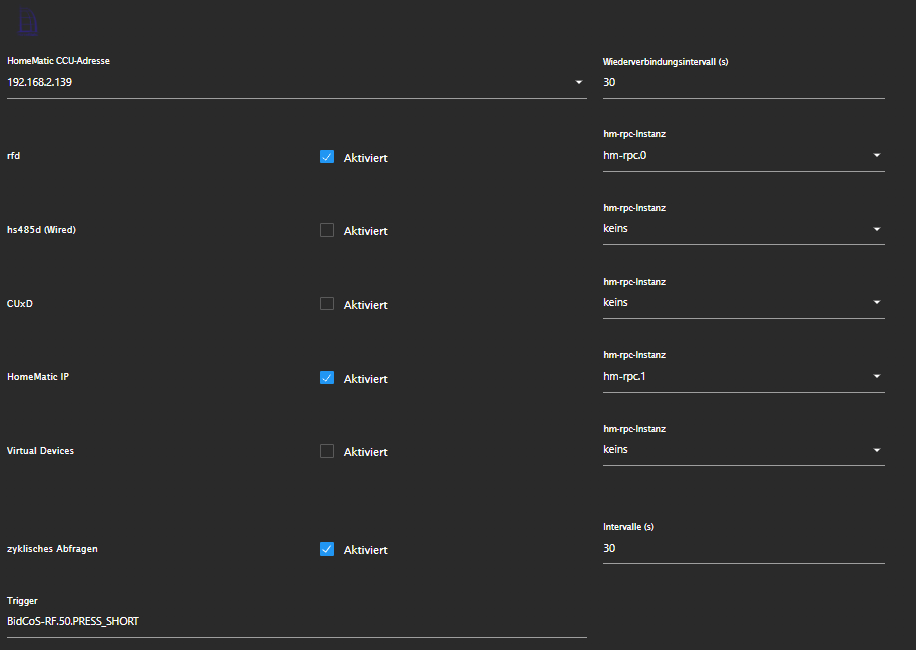

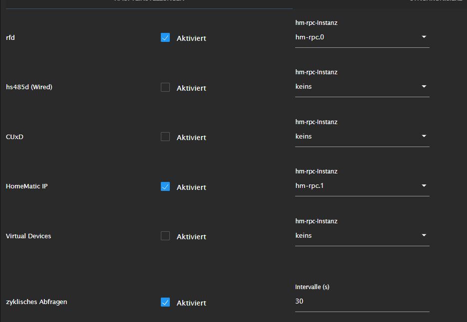

                  @bambam89
                  Wenn man gebeten wird die Einstellungen zu zeigen, dann sollte man auch alles liefern.
                  Und nicht die wichtigen Stellen unkenntlich machen.
                  Anmerkungen:
                  rpc von ip fehlt. du zeigst nur rpc von HM
                  Bitte den zusätzlichen Scrrenshot zeigen.
                  Und natürlich die IP nicht unkenntlich machen, denn diese müssen ja stimmen.
                  Wie ist die IP von HM und iob?
                  ccu Einstellungen.
                  Ports müssen dort drin stehen; bei dir steht nichts.
                  Außerdem fehlt der untere Teil; warum abgeschnitten ?
                  Weiterhin fehlt die ccu Seite bzgl. Authentifizierung.
                  Fazit:
                  So kann man nicht helfen.
                  Danke.

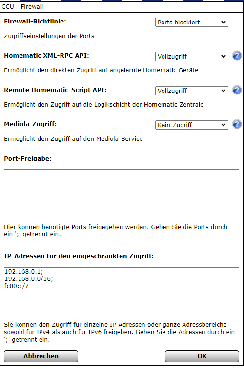

                      BamBam89
                      @bahnuhr
                      Rega:
                      RPC.0
                      RPC.1

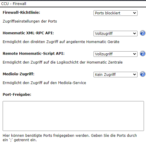

                      Firewall:
                      • B BamBam89
                        @bahnuhr
                        Rega:
                        RPC.0
                        RPC.1
                        Firewall:
                        bahnuhrB Online

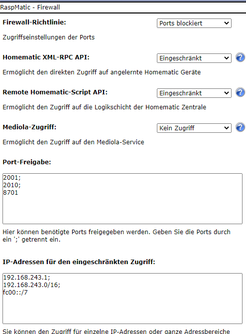

                        bahnuhr
                        @bambam89
                        geht doch; dann kommt auch Hilfe.
                        so ist es bei mir:
                        Bei dir stimmt die Ports-Freigabe nicht.
                        Und auch der Bereich unten für eingeschränkten Zugriff hast du einen anderen Netzwerkbereich drin. Stimmt dieser ?
                        Ok, du hast Vollzugriff eingestellt. Müsste ja nicht sein.
                        Was noch fehlt:
                        ccu Seite Authentifizierung. notwendig (Systemsteuerung.Sicherheit)
                        Danke.

                          @bahnuhr
                          Ok, wenn ich das richtig verstehe gibst du in der Firewall lediglich die beiden Ports 2001 und 2010 frei, über die die
                          IP Adressen und die unten aufgeführt sind, drauf zugreifen?
                          ... das habe ich jetzt aktiviert.
