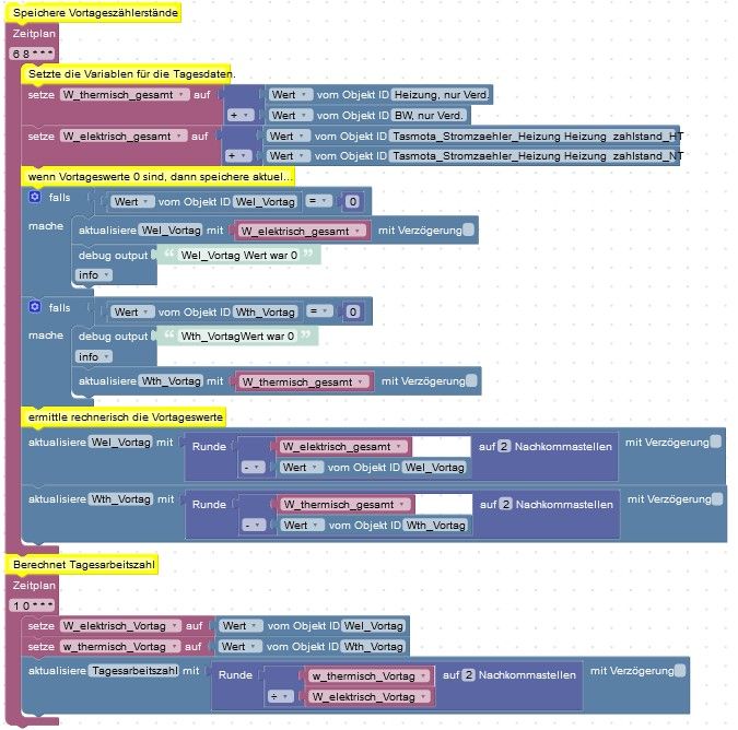

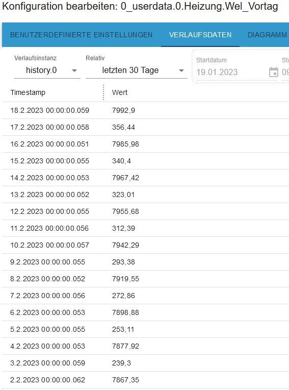

    ich erstelle gerade ein Skript um die Tagesarbeitszahl der Wärmepumpe zu berechnen. Leider erhalte ich "schlechte" Werte wenn ich um 0 Uhr die aktuellen Zählerstände subtrahiert von den Vortageswerten in einen Datenpunkt wegschreibe.
    Jetzt würde ich gerne die History Werte der Datenpunkte verwenden:
    Verbrauch_elektrisch_Historywert_Zeitpunkt(17.02.2023 0:00) - Histoywert_Zeitpunkt(16.02.2023 0:00Uhr) = Verbrauch_elektrisch_Vortag
    ist das in Blockly möglich?
    ps: mein Problem ist, dass die Berechnung der Werte vom Vortag sich aufzukommulieren scheinen. Vielleicht ein Rundungsproblem etc.
    edit: Der cron job ist normal um 0:00Uhr. Zu testzwecken habe ich den auf 8:06 gestellt.

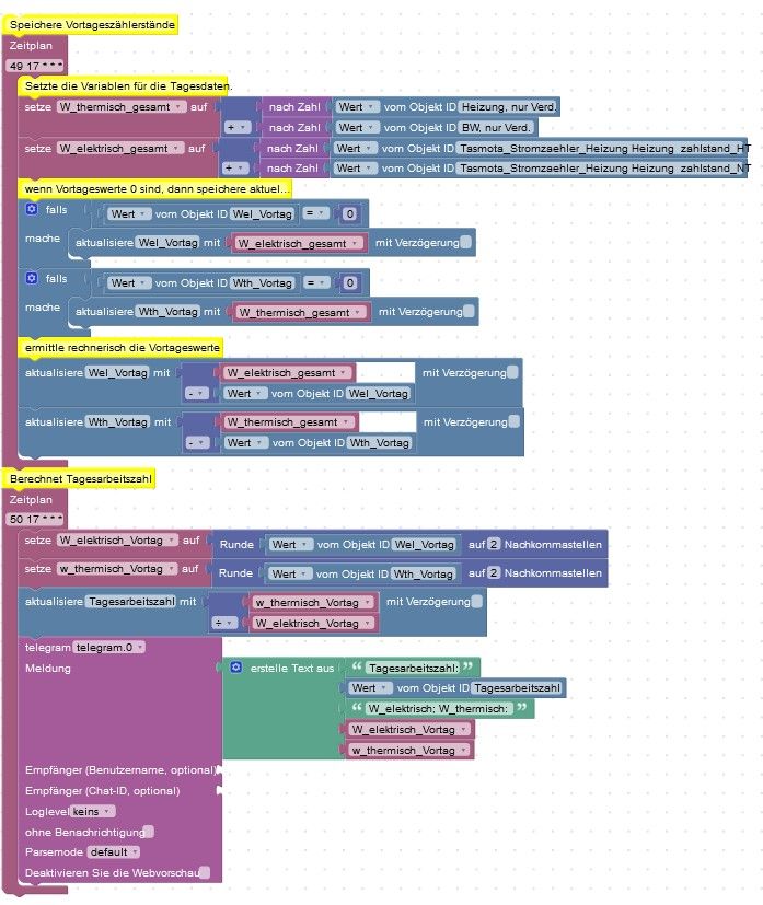

      Da ich noch keine Hilfe erhalten habe, habe ich das Script etwas abgeändert. Leider erhalte ich in meinem Script immer den Wert "(null)" für den Datenpunkt "Tagesarbeitszahl".
      Mein Script lautet:
      var W_thermisch_gesamt, W_elektrisch_gesamt, W_elektrisch_Vortag, w_thermisch_Vortag;
      // Speichere Vortageszählerstände
      schedule("49 17 * * *", async function () {
        // Setzte die Variablen für die Tagesdaten.
        W_thermisch_gesamt = parseFloat(parseFloat(getState("nibeuplink.0.UNIT_0.HEAT_METER.HEATING_COMPR_ONLY_EP14").val)) + parseFloat(getState("nibeuplink.0.UNIT_0.HEAT_METER.HOTWATER_COMPR_ONLY_EP14").val);
        W_elektrisch_gesamt = parseFloat(parseFloat(getState("sonoff.0.Tasmota_Stromzaehler_Heizung.Heizung_zahlstand_HT").val)) + parseFloat(getState("sonoff.0.Tasmota_Stromzaehler_Heizung.Heizung_zahlstand_NT").val);
        // wenn Vortageswerte 0 sind, dann speichere aktuelle Tagesdaten als Vortagesdaten
        if (getState("0_userdata.0.Heizung.Wel_Vortag").val == 0) {
          setState("0_userdata.0.Heizung.Wel_Vortag"/*Wel_Vortag*/, W_elektrisch_gesamt, true);
        if (getState("0_userdata.0.Heizung.Wth_Vortag").val == 0) {
          setState("0_userdata.0.Heizung.Wth_Vortag"/*Wth_Vortag*/, W_thermisch_gesamt, true);
        // ermittle rechnerisch die Vortageswerte
        setState("0_userdata.0.Heizung.Wel_Vortag"/*Wel_Vortag*/, (parseFloat(W_elektrisch_gesamt) - getState("0_userdata.0.Heizung.Wel_Vortag").val), true);
        setState("0_userdata.0.Heizung.Wth_Vortag"/*Wth_Vortag*/, (parseFloat(W_thermisch_gesamt) - getState("0_userdata.0.Heizung.Wth_Vortag").val), true);
      // Berechnet Tagesarbeitszahl
      schedule("50 17 * * *", async function () {
        W_elektrisch_Vortag = Math.round(getState("0_userdata.0.Heizung.Wel_Vortag").val*100)/100;
        w_thermisch_Vortag = Math.round(getState("0_userdata.0.Heizung.Wth_Vortag").val*100)/100;
        setState("0_userdata.0.Heizung.Tagesarbeitszahl"/*Tagesarbeitszahl*/, (parseFloat(w_thermisch_Vortag) / W_elektrisch_Vortag), true);
        sendTo("telegram.0", "send", {
            text: (['Tagesarbeitszahl:',getState("0_userdata.0.Heizung.Tagesarbeitszahl").val,'W_elektrisch; W_thermisch:',W_elektrisch_Vortag,w_thermisch_Vortag].join(''))
      Alle Datenpunkte besitzen reale Werte.
      Blockly sieht so aus:
