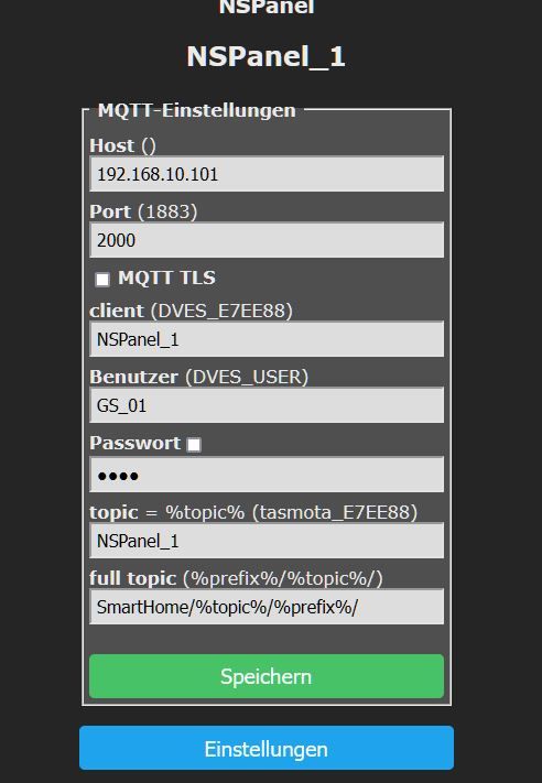

                            Ich nutze für das NSPanel mqtt.1 mit dem Port 2000.

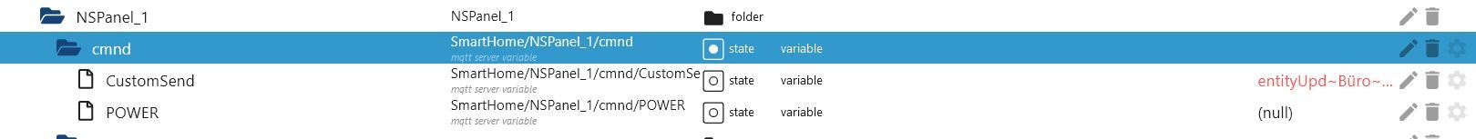

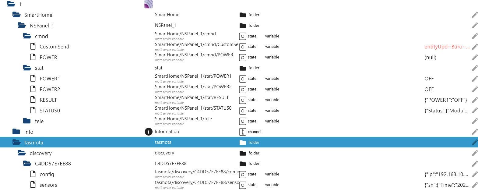

                            Unter mqtt.1 hat er mir die Verzeichnisse angelegt und auch das CustomSend (via MQTT Explorer).

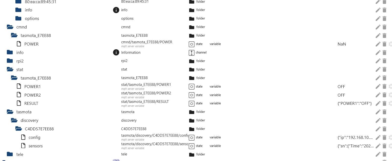

                            Unter mqtt.0 (hat Port 6064) hat er mir ebenfalls Verzeichnisse angelegt.
                            Hier mqtt.1
                            Hier mqtt.0

                                Wollte diesmal weit weg vom Port 1883.
                                Unter userdata.0 sind die Objekte angelegt, Alias habe ich keine.

                                    Habe an mqtt.0 einen fernen Rasp, der mir Daten übermittelt.
                                    In CustomSend wird kurz die Uhrzeit aktualisiert, dannach erscheint wieder in rot
                                    entityUpd~Büro~button~bPrev~~65535~~~button~bNext~~65535~~~delete~~~~~~delete~~~~~~delete~~~~~~delete~~~~~

                                            Frage:
                                            Wie kommen Infos aus dem NSPanel in mqtt.0 mit dem Port 6064?
