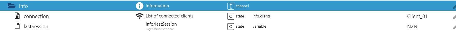

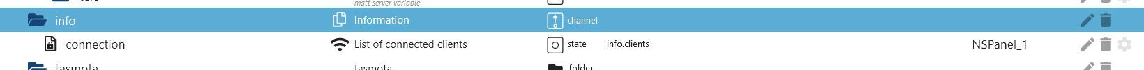

            Ich nutze für das NSPanel mqtt.1 mit dem Port 2000.
            Unter mqtt.1 hat er mir die Verzeichnisse angelegt und auch das CustomSend (via MQTT Explorer).
            Unter mqtt.0 (hat Port 6064) hat er mir ebenfalls Verzeichnisse angelegt.
            Hier mqtt.1
            Hier mqtt.0
              Hier mqtt.1
              Hier mqtt.0

              Warum hast du die Ports jetzt geändert?? Auf was für ein System läuft der iobroker?
              Hast du beim Start Meldung im Protokoll?
              Sind alle Objekte angelegt. 0_userdata.0 und alias?

                                        @tt-tom
                                        Nach dem start von mqtt.0 waren die Objekte wieder da.
                                        Hier die Info von mqtt.0
                                        und hier von mqtt.1
                                        Ich meine den Wert von stat/Power_1 und Power_2 in mqtt.1

                                          @gregors
                                          Langsam bin ich am verzweifeln. Also die Daten kommen vom Panel über den Broker an. Das siehst du an den Relais/Status.
                                          Zusätzlich bekommst du Daten über die Instanz 0, ändern sich da auch die Relais, wie bei Instanz 1?
                                          Ich habe den Verdacht das dein Raspi auch eine Verbindung zum Panel hat. Was läuft den dort. Kannst du das mal prüfen?
                                          Gruß Tom
