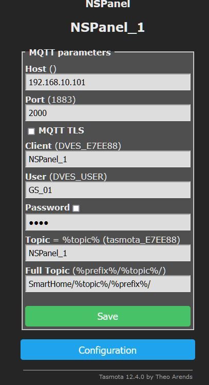

    Habe das NSPanel anhand der Wiki komplett neu durchkonfiguriert.
    Bis zum Punkt 9, "Ab jetzt sollte der Startup-Screen „Waiting for Connection“ in den Sreensaver wechseln und minütlich die Uhrzeit an den Screensaver übertragen"
    Es dreht sich nur. Keine Änderung gegenüber früher.
    Aber dann ist mir was aufgefallen.

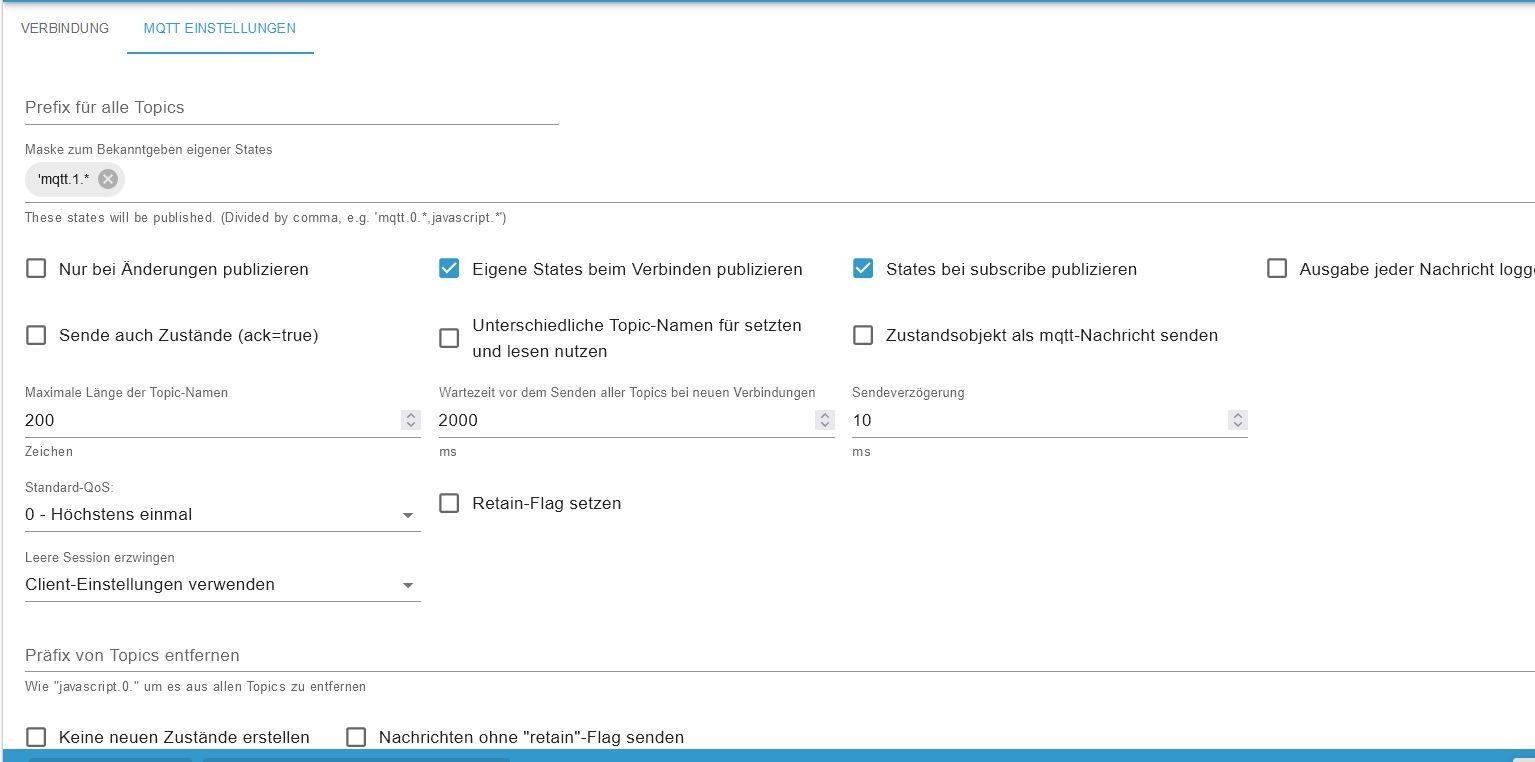

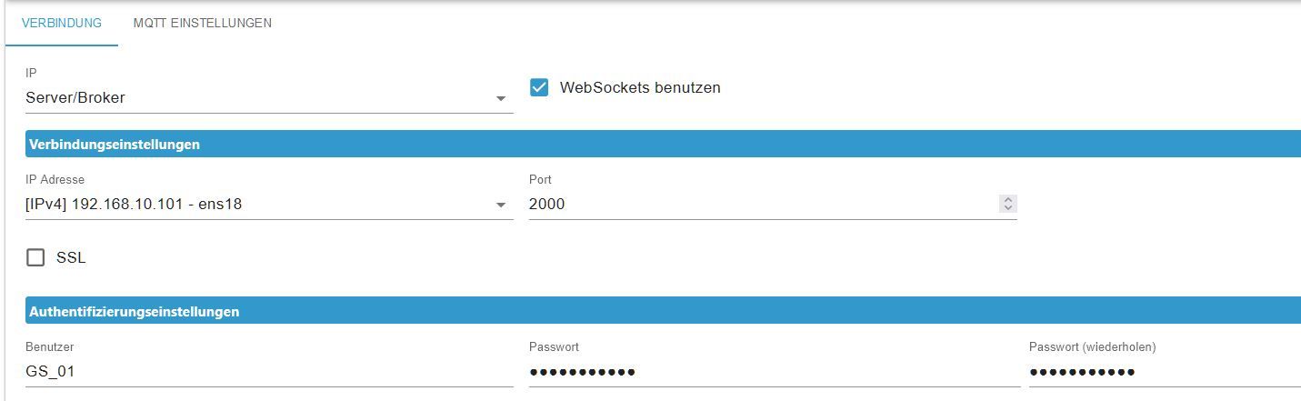

    Ich nutze für das NSPanel mqtt.1 mit dem Port 2000.
    Unter mqtt.1 hat er mir die Verzeichnisse angelegt und auch das CustomSend (via MQTT Explorer).
    Unter mqtt.0 (hat Port 6064) hat er mir ebenfalls Verzeichnisse angelegt.
    Hier mqtt.1
    Hier mqtt.0

        @tt-tom
        Wollte diesmal weit weg vom Port 1883.
        Unter userdata.0 sind die Objekte angelegt, Alias habe ich keine.
        Habe nach Punkt 9 aufgehört, da der Hinweis "Waiting for content" immer noch da war und nicht wie beschrieben die Zeit angezeigt wurde.
        Welchen Start meinst du? ioBroker oder NSPanel?
        Ich habe ioBroker in einer VM unter Proxmox laufen

                    GregorSG Offline
                    GregorSG Offline
                    GregorS
                    #82
                    @tt-tom
                    Habe ich aktualisiert.
                    Keine Änderung.
                    entityUpd~Büro~button~bPrev~~65535~~~button~bNext~~65535~~~delete~~~~~~delete~~~~~~delete~~~~~~delete~~~~~
                    Frage:
                    Wie kommen Infos aus dem NSPanel in mqtt.0 mit dem Port 6064?
                    INTEL NUC i7, Sonoff, hmIP, AVM, Jeelink, T-Link, Alexa, Saia-Burgess, uvm.
                    T 1 Antwort Letzte Antwort
                    • GregorSG GregorS
                      @tt-tom
                      Keine Änderung.
                      Frage:

                        #84
                        @tt-tom
                        Habe ich abgeändert.
                        Jetzt steht in CustomSend
                        entityUpd~NSPanel Service~button~bPrev~~65535~~~button~bNext~~65535~~~button~navigate.NSPanel_Infos~~38060~Infos~mehr...~button~navigate.NSPanel_Einstellungen~~38060~Einstellungen~mehr...~button~navigate.NSPanel_Firmware~~38060~Firmware~mehr...~button~alias.0.NSPanel.1.Config.rebootNSPanel~~32495~Reboot NSPanel~Start
                        Objekte in mqtt.0 werden immer wieder neu angelegt

                            Habe das Script mal neu gestartet.
                            Ich bekomme aber vom NSPanel die Informationen von den Relais sauber rüber.

                                @tt-tom
                                Nach dem start von mqtt.0 waren die Objekte wieder da.
                                Hier die Info von mqtt.0
                                und hier von mqtt.1
                                Ich meine den Wert von stat/Power_1 und Power_2 in mqtt.1

                                    @tt-tom
                                    hattest recht. Der Rasp hatte tatsächlich die Infos vom NSPanel und hat sie dann immer wieder
                                    publiziert.
                                    Habe sie dort gelöscht und seit dem, habe ich keine Einträge mehr im mqtt.0
                                    Aber ich sehe leider immer noch kein Bild auf dem NSPanel ausser dem drehenden Kreis.
                                    Habe auch mal den mqtt-client auf dem Rasp und dem ioB gestoppt - brachte keinen Erfolg.
                                    Ich habe soeben nochmals das Wiki bis Punkt 9 durchgearbeitet.

                                      Jetzt müssen wir sehen wie der Broker die Daten zum Panel sendet. Zeige mal bitte nochmal die Einstellung von Tasmota und von MQTT.1.

                                          @gregors
                                          Der Apostroph muss raus
                                          also nur
                                          mqtt.1.*
