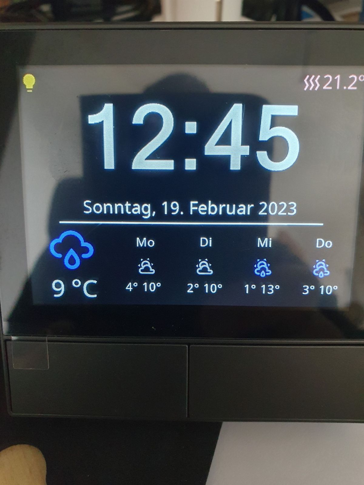

  • T TT-Tom
    @GregorS
    Okay dann musst du noch die beiden Stellen anpassen. Der MQTT Pfad muss stimmen.
     // Indikator Icons im oberen Teil des Screensavers
        // Mit 3.9.0 neue Parameter - Bitte anpassen - siehe auch Wiki
        mrIcon1ScreensaverEntity: { ScreensaverEntity: 'mqtt.0.SmartHome.NSPanel_1.stat.POWER1',
                                    ScreensaverEntityIconOn: 'lightbulb',                           //Rename
                                    ScreensaverEntityIconOff: null,
                                    ScreensaverEntityValue: null,                                   //New
                                    ScreensaverEntityValueDecimalPlace : 0,                         //New
                                    ScreensaverEntityValueUnit: null,                               //New
                                    ScreensaverEntityOnColor: On,
                                    ScreensaverEntityOffColor: HMIOff },
        mrIcon2ScreensaverEntity: { ScreensaverEntity: 'mqtt.0.SmartHome.NSPanel_1.stat.POWER2',
                                    ScreensaverEntityIconOn: 'heat-wave',
                                    ScreensaverEntityValue: NSPanel_Path + 'Sensor.ANALOG.Temperature',
                                    ScreensaverEntityValueDecimalPlace : 1,
                                    ScreensaverEntityValueUnit: '°',
                                    ScreensaverEntityOnColor: MSRed,
                                    ScreensaverEntityOffColor: Yellow },
    GregorSG Offline
    GregorSG Offline
    GregorS
    #82
    @tt-tom
    Habe ich aktualisiert.
    Keine Änderung.

      TT-Tom
      #83
      @gregors
      Gute Frage, ohne dein System richtig zu kennen, kann ich dir das auch nicht sagen. Wenn du die Einträge löschst, kommen sie dann wieder?

          TT-Tom
          #85
          @gregors
          Also das Script, sendet die richtigen Daten. Sie kommen aber im Panel nicht an. Irgend etwas stimmt dann mit der MQTT Verbindung nicht. Kannst du mal die Instanz 0 mal stoppen?
          Bleibt die Struktur in MQTT.0 mit den Daten gleich oder haben sich die Verzeichnisse geändert?
          Gruß Tom

                                      @armilar
                                      Hab aaber noch eine Frage.
                                      links ist die Anzeige für Power1,
                                      bei Betätigung des Taster 2 wir die Temperatur rechts oben gelb.
                                      Ist das so, oder muss ich noch was einstellen?

                                          @gregors
                                          Das musst du in der Config / Script einstellen. Siehe hier
                                          Link Text
                                          Da kannst du bestimmt was links und rechts angezeigt werden soll.
