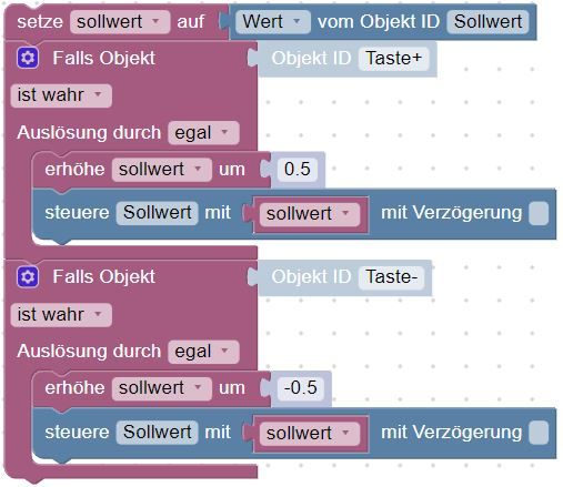

    Hallo Zusammen, ich stell mich wohl wieder etwas blöd an.
    Ich will per Blockly den Datenpunkt temp_set von einem Thermostaten um den Wert x erhöhen und auch wieder reduzieren.
    Ich kann die entsprechenden Funktionen nicht finden.
    Kann mir jemand einen Tipp geben damit ich den Einstieg finde.
    Vielen Dank schonmal
    Grüße Uwe

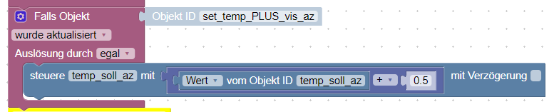

      @uwe-waizmann
      Unter "Mathematik" gibt es den "+" Block. Der sollte passen.
      Also so:

        @uwe-waizmann sagte: temp_set von einem Thermostaten um den Wert x erhöhen und auch wieder reduzieren.
        Per Tasten?
        • Uwe WaizmannU Offline
          Uwe Waizmann
          Vielen Dank für die Tipps.
          Problem ist gelöst :-)
