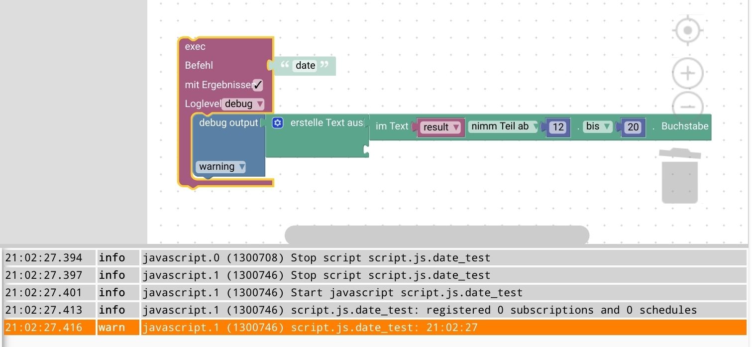

        @funkytown
        Oder so, falls du schon den Javascript-Adapter installiert hast.

          @funkytown
          quick and dirty! ohne Gewähr dass es mit jedem Datum passt

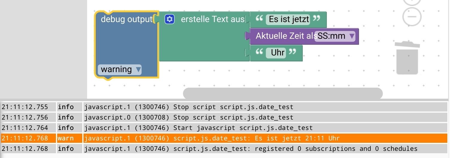

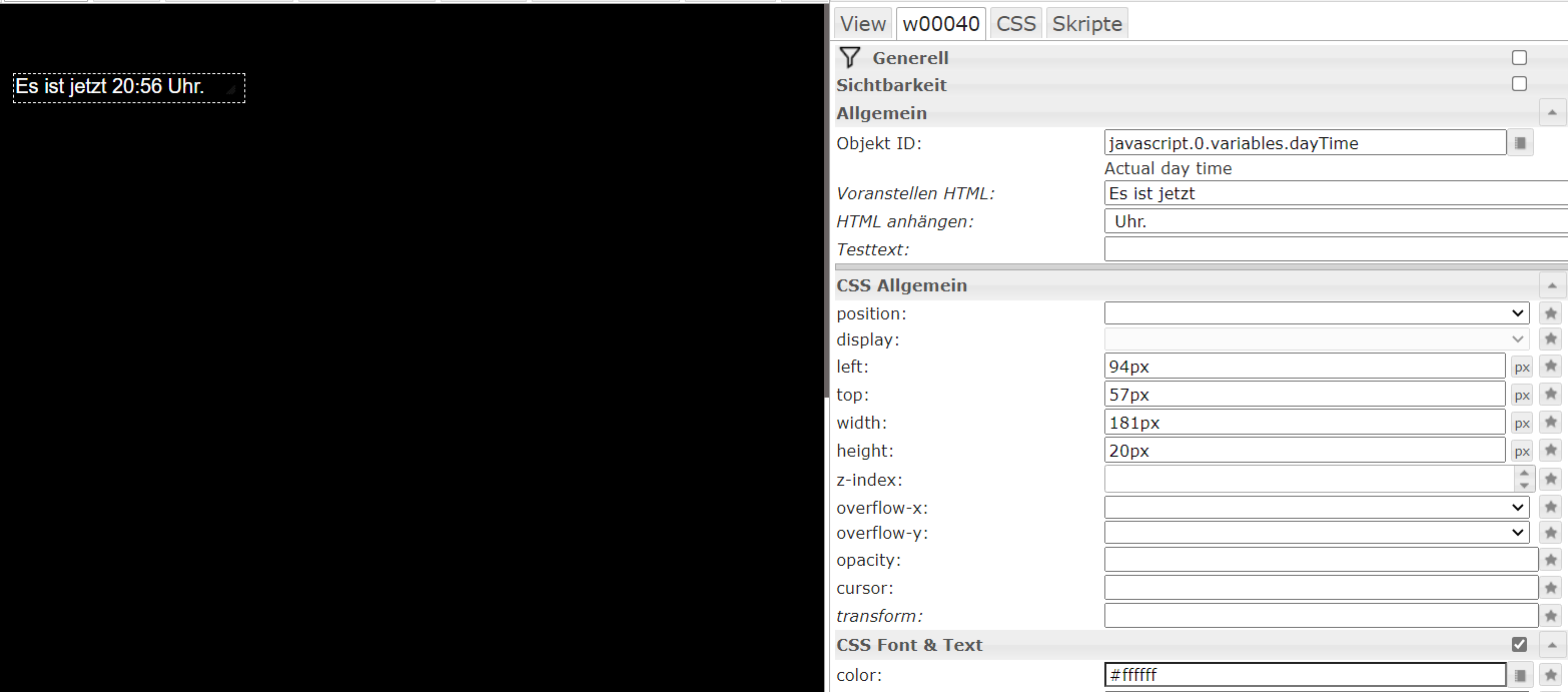

            Was muss ich tun, damit ich die aktuelle Systemuhrzeit (nicht den Zeitstempel eines Datenpunktes) in einen Text einfügen kann (Erstelle Text aus...) ?
            @funkytown Blödsinn!
            so gehts
            funkytownF 1 Antwort Letzte Antwort
              so gehts
              funkytownF Offline
              funkytownF Offline
              funkytown
              @homoran Dankeschön!
              Genau das habe ich gesucht!

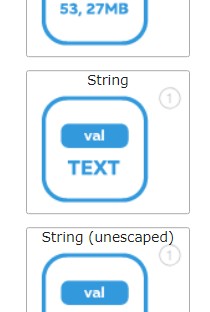

              • Ro75R Ro75
                @funkytown
                E Offline
                E Offline
                Erich 1
                @ro75 said in Aktuelle Systemuhrzeit in Text einfügen:
                @funkytown
                Was muss man denn dafür für ein Widget nehmen?
                Ro75R 1 Antwort Letzte Antwort
                • E Erich 1
                  @funkytown
                  Ro75R Online
                  Ro75R Online
                  Ro75
                  @erich-1
                  Nimm dieses hier.
