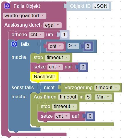

    Hallo Zusammen,
    ich möchte mir ein Blockly schreiben, das wie folgt aussieht:
    Wird das Objekt innerhalb einer bestimmten Zeit (Bsp. 5min) 3x geändert, würde ich mir gerne eine Nachricht zusenden lassen.
    Falls außerhalb der Zeit soll die Variable wieder zurückgesetzt werden.
    Vielleicht kann mir jemand bitte unter die Arme greifen :)

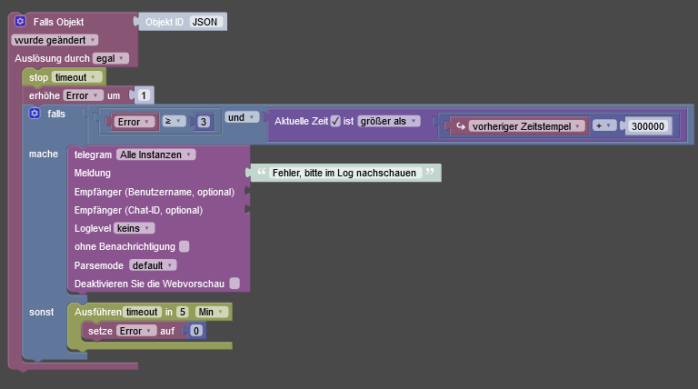

      @spike2 sagte: innerhalb einer bestimmten Zeit (Bsp. 5min) 3x geändert, würde ich mir gerne eine Nachricht zusenden lassen.

        @paul53 funktioniert, Danke :)
