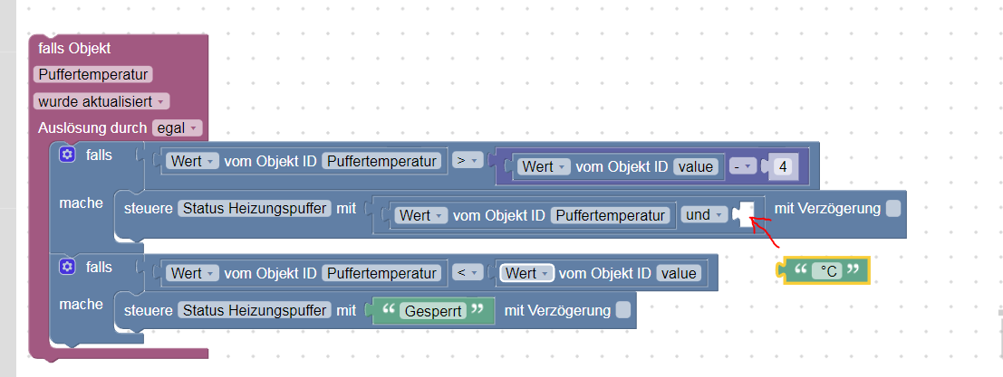

    ich bin Blockly Neuling.
    Ich habe eine Verständnisfrage. Ich versuche gerade an meinen Temperaturwert ein °C anzuhängen.
    Vom Fügeschema des Blocklys müsst das da reinpassen. Aber es lässt sich nicht anfügen.
    Kann mir bitte jemand erklären, wie man das im Blockly ausdrückt.
    Ansonsten funktioniert das Blockly schon wie gewünscht.
    In der VIS kann ich das °C nicht anfügen. Weil es sonst bei reiner Textausgabe stört.

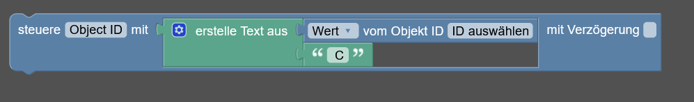

      @wiesel-1 #
      Kann nicht ganz folgen !?
      ist Status Heizungspuffer ein Datenpunkt für ein Widget, was diesen Wert Anzeigen soll
      oder ein Datenpunkt zur Steuerung der Heizung !
      Wenn nur als Anzeigen dann :

        @glasfaser
        "Status Heizungspuffer" ist ein Ausgabewert unter Objekt Userdata 0 als Anzeige für meine VIS.
        Bei deinem Vorschlag kann ich das Blockly zwar anlegen. Aber es wird auch nur z.B. 70 als Wert angezeigt.
        Das °C fehlt unter dem Datenpunkt zur Weiterverarbeitung in VIS.
        Ich habe 2 Schaltbare Sensoren:
        1x Heizungspuffer Oben
        Wenn dieser aktiv ist soll die Temperatur mit Anhang °C ausgegeben werden.
        1x Leerfühler ca. 22 °C auf Raumtemperatur zum Sperren der Pufferentladung am Tag.
        Wenn dieser aktiv ist soll "Gesperrt ausgegeben werden.
        Grüße Wiesel

          @wiesel-1 sagte in Ausgabe von ID Wert in Kombination mit Text:
          das °C fehlt unter dem Datenpunkt zur Weiterverarbeitung in VIS.
          dann füge es im Widget zu.
          Welches Widget verwendest du?
            eigentlich nicht , liegt eher am falschen Widget !?

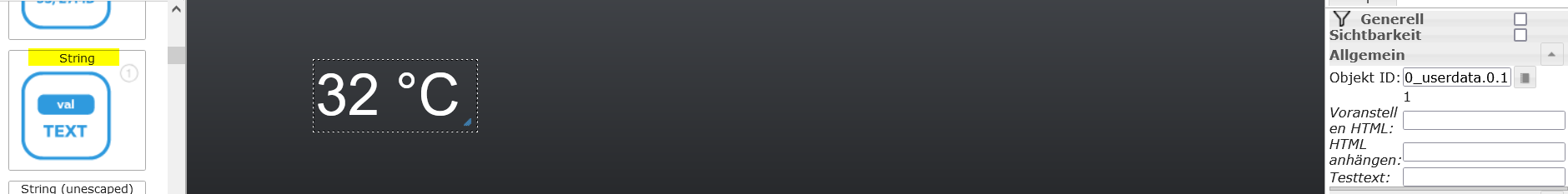

              @glasfaser
              @Homoran
              Ich wollte hier gern mit Blockly arbeiten. Weil ich im Widget 5 Datenpunkte untereinander angeordnet habe.
              Aber manchmal hat man eben ein Brett vorm Kopf. Ich kann natürlich auch 1 Datenpunkt mit falsch und wahr abgleichen mit einer °C als Umschaltpunkt wo eben nur der Status geändert wird und der Rest bleibt gleich im Code ;-). Danke für den Denkanstoß. Jetzt geht es auf die einfache Art, anstatt über 5 böhmische Dörfer.
              Das gebastel mit dem Blockly hat mich trotzdem weitergebracht im Verständnis und ich werde auch das weiter testen. Danke
              Puffer gesperrt über Astrouhr:
              Puffer Freigegeben über Astrouhr (°C jetzt nur zum Test geschaltet da Leerfühler):
              Nachtrag: Das Blockly funktioniert jetzt auch mit °C als Anhang.
              Der Trigger war nur stabil und es gab keine Änderung. Dadurch wurde dann wohl auch der Wert nicht angepasst.
              Grüße Wiesel
