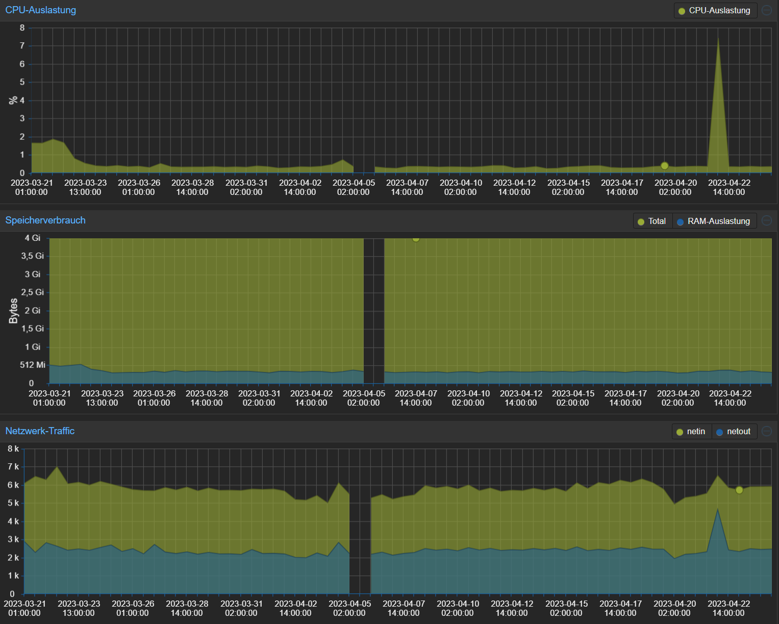

              du siehst doch in deiner Proxmox Oberfläche, wenn du den jeweiligen LXC anklickst, was im Durchschnitt verbraucht wird, entsprechend passt du dies an und vermeidest eine Überdimensionierung.
              hier als Beispiel auf eine Woche, meine Influx

              das kannst du bei der CPU so handhaben, überall 4 Kerne zuteilen ist ok, das regelt Proxmox von sich aus.
              ebenfalls beim local-lvm musst du darauf achten, keine Überdimensionierung zu produzieren
              ich nutze zwar noch influx in V1.x, jedoch habe ich das bei mir so

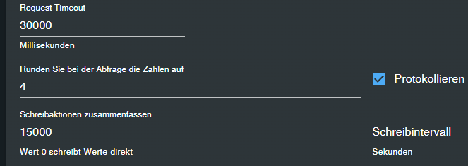

                      ich hatte ebenfalls immer wieder Meldungen im Log wegen der Influx, somit habe ich herumprobiert und bin mit dieser Einstellung bis jetzt ganz gut gefahren.
                      https://github.com/ioBroker/ioBroker.influxdb
                      R 1 Antwort Letzte Antwort

                        @crunchip habs mal übernommen und bei Discovergy die speicherung wieder aktiviert... mal gucken was passiert :)

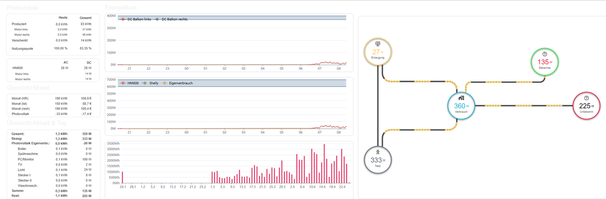

                          Hab jetzt mal das Intervall bei Discovergy auf 30 Sekunden gesetzt und bis jetzt keine Performanceprobleme gehabt. Ich teste mich da mal an das kleinste Intervall ran :-)
                          Hier mal die Statistik von der InfluxDB:
                          Da logge ich auch vom Bosch -SmartHome diverse Verbrauchsdaten rein. Auswertung der Solaranlage mache ich komplett in Grafana (Basis ist hier zu finden: https://github.com/c1328/ahoy-iobroker-influx-grafana) . Die Zeit noch eine VIS zu gestalten fehlt mir einfach. Das habe ich schon zig Mal angefangen und immer wieder verworfen.
                          Ich denke wie schon geschrieben solltest du die RAM-Zuweisung anpassen, da sonst SWAP genutzt wird und dann kann es langsamer werden. Genau aus dem Grund bin ich mit vielen Ressourcen reingestartet und hab ein Cluster aus 3 Intel NUC aufgebaut. Rein theoretisch ließe sich dann auch je nach Last der jeweilige Container auf den entsprechenden Knoten verschieben. Das brauchte ich bis jetzt aber nicht.
