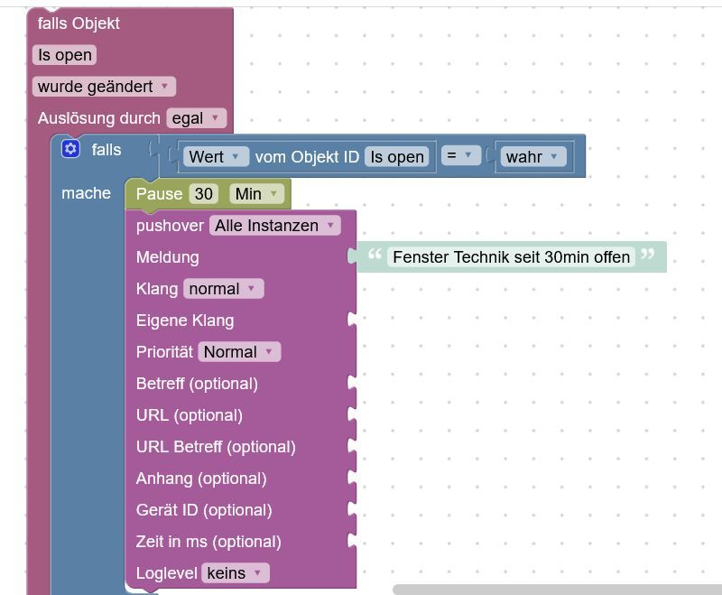

    Ich habe immer Keller Aquara Fensterkontakte. Mit der Info von den Sensoren, möchte ich über Pushover Meldungen senden, wenn die Fenster eine bestimmte Zeit (>30min) offen sind.
    Grundsätzlich funktioniert das Script, aber es werden auch Nachrichten verschickt, obwohl das Fenster weniger als 30min offen war.
    Vielleicht hat jemand einen Tipp, was ich ändern muss.

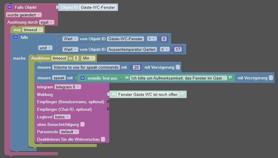

      @josbg hallo, siehe Bild, so habe ich es mit einer Ansage über Alexa gelöst. Müsstest du dann durch Pushover ersetzen

        @josbg sagte: es werden auch Nachrichten verschickt, obwohl das Fenster weniger als 30min offen war.
        Der Timer muss beim Schließen des Fensters gestoppt werden, was mit Pause nicht möglich ist.

          JoSbg
          @paul53 : danke für das Beispiel. Habe meine Skripte entsprechend geändert.
