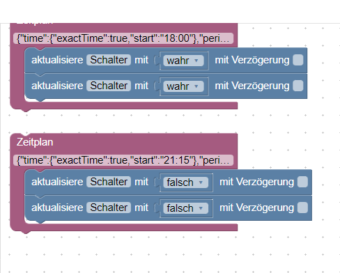

    Hallo, ich bin dabei meine Hausautomation von FHEM auf den IOBROKER umzuziehen und habe Probleme mit den Shelly Switchen wenn ich diese über ein Blocky Script schalten möchte. Ich habe auch noch einige Shelly Plug S hier funktioniert das ganze prima. Die Shelly Switche lassen sich über den Objektdialog problemlos setzen. Die Shellys haben die Version /v1.12.1 (neueste). Beim Button Type habe ich alle 3 (Momentary , Toggle Switch , Edge Switch) durchprobiert. Kein Unterschied
    Hier das script:```
    schedule('{"time":{"exactTime":true,"start":"18:00"},"period":{"days":1}}', async function () {
    setState("shelly.0.SHSW-1#84CCA8A8A2EA#1.Relay0.Switch"/[object Object]/, true, true);
    setState("shelly.0.SHSW-1#8CAAB5555032#1.Relay0.Switch"/[object Object]/, true, true);
    schedule('{"time":{"exactTime":true,"start":"21:15"},"period":{"days":1}}', async function () {
    setState("shelly.0.SHSW-1#84CCA8A8A2EA#1.Relay0.Switch"/[object Object]/, false, true);
    setState("shelly.0.SHSW-1#8CAAB5555032#1.Relay0.Switch"/[object Object]/, false, true);
    Wie bekomme ich den Shelly Switch zum schalten ?
    Gruß Roland
        HomoranH T 2 Antworten Letzte Antwort

          @griessbx nimm steuere und nicht aktualisiere

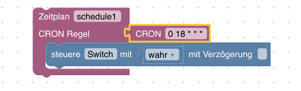

            TT-Tom
            @griessbx
            Der Adapter Datenpunkt wird gesteuert, nicht aktualisiert.
            Gruß Tom

                    @tt-tom Ok, das war der Fehler aktualisiert. Das erklärt auch warum die Plugs funktionier haben . Die waren mit steuere codiert.
                    Danke und Gruß Roland
