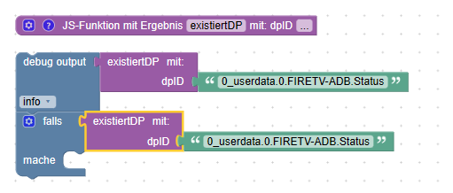

      liv-in-skyL Offline
      liv-in-skyL Offline
      liv-in-sky
      @wszene
      nur so:
      <block xmlns="https://developers.google.com/blockly/xml" type="procedures_defcustomreturn" id=".Jp5MWGi|IQMl(L2,S(g" x="12.50933837890625" y="962.5077590942376">
       <mutation statements="false">
         <arg name="dpID" varid="z-vdQJVPv86_ptJO)f}j"></arg>
       </mutation>
       <field name="NAME">existiertDP</field>
       <field name="SCRIPT">DQppZighZXhpc3RzU3RhdGUoZHBJRCkpIHsNCnJldHVybiBmYWxzZTt9IGVsc2Uge3JldHVybiB0cnVlO30=</field>
      </block>
      WszeneW 1 Antwort Letzte Antwort
      • liv-in-skyL liv-in-sky
        @wszene
        nur so:
         </mutation>
        </block>
        WszeneW Offline
        WszeneW Offline
        Wszene
        @liv-in-sky
        Danke das funktioniert perfekt
