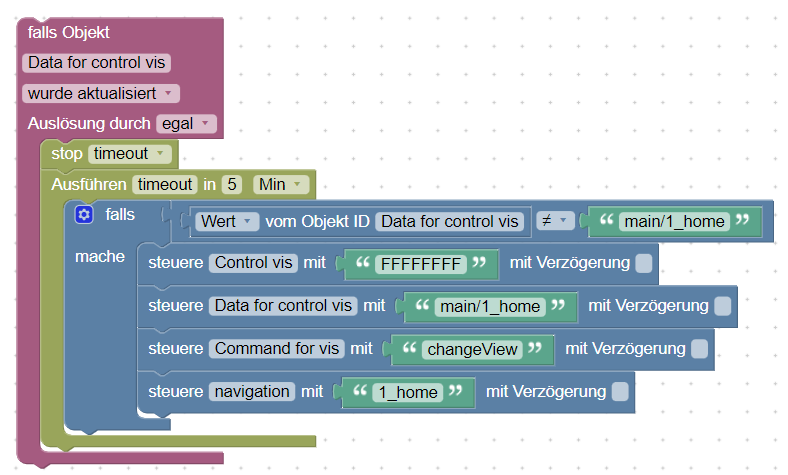

    Hej,
    kann mir bitte jemand kurz Bestätigen, ob ich diesen Timeout korrekt im Blockly integriert hab?
    Bei mehrfachen Auslösen, soll das Skript also nicht mehrfach ausgeführt werden, sondern nur nach dem letzten Auslösen und zwar nach 5 Minuten:

      @rtwl sagte: nur nach dem letzten Auslösen und zwar nach 5 Minuten:
      Passt.
