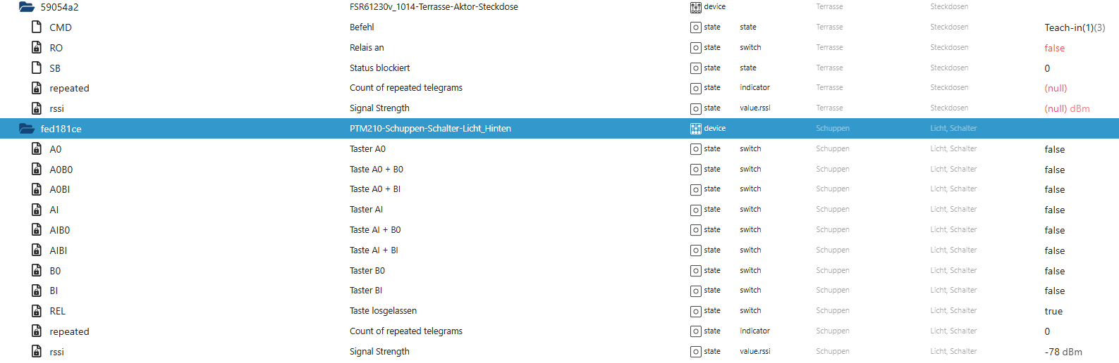

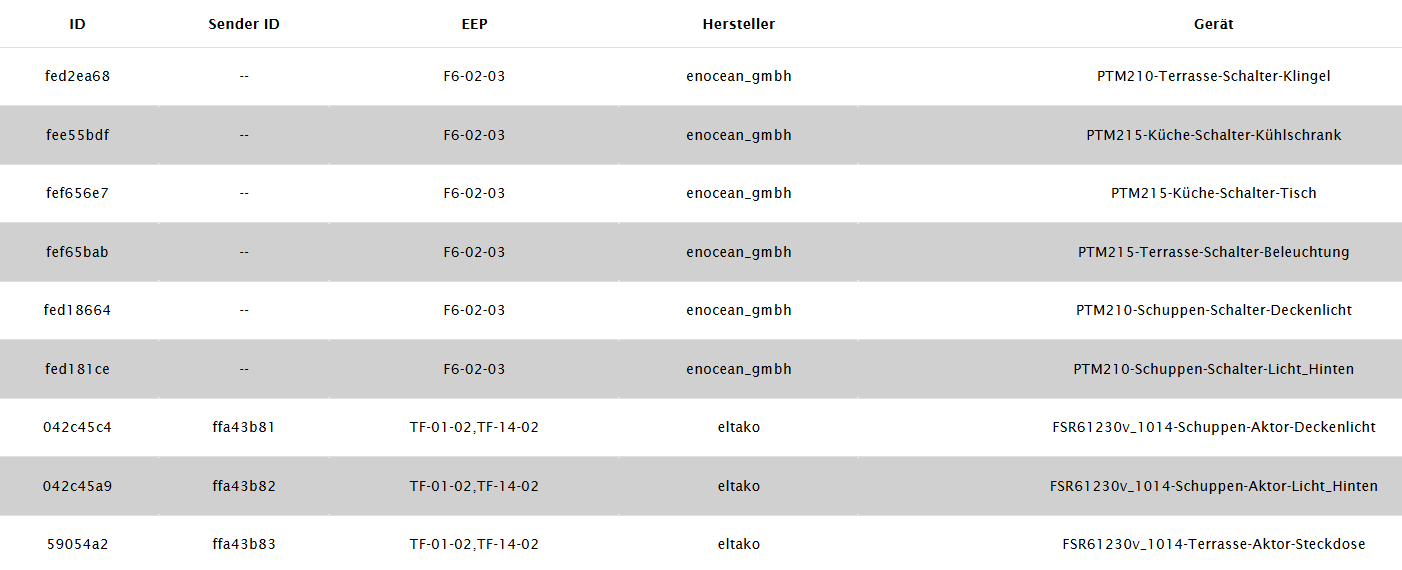

                      Nach über einem Jahr komme ich wieder dazu mich mit Enocean zu beschäftigen.
                      Das Multigateway von Pinotek läuft einwandfrei.
                      Das Anlernen von Enocean: PTM210 und PTM215, als auch von Eltako: FSR61-230V 1014 hat super funktioniert.
                      Hier ein Auszug:

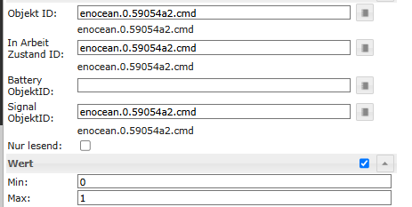

                      Ich bekomme es bisher noch nicht hin den FSR61 anzusteuern, z.B. mit hqwidget.
                      Soweit ich das hier im Chat nachlesen konnte, sind die Steuersignale entweder 0 für false und 1 für true zu verwenden.
                      Leider funktioniert das nicht.
                      Ich muss doch an den Datenpunkt CMD die 1 oder 0 schicken?
                      Der Datenpunkt CMD bleibt auch in der Einstellung: Teach-in1(3)?
                      Hat jemand eine Idee was ich falsch mache?
                      Viele Grüße
                      Otti
