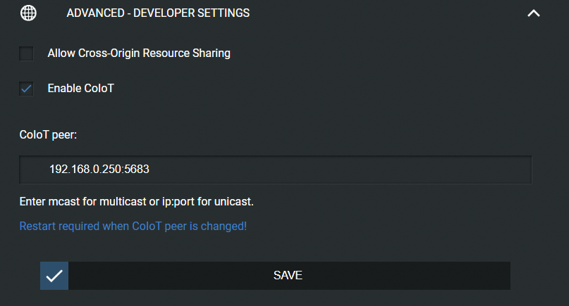

              @elreddiabolo sagte in Frust mit ioBroker (Shelly Gen1 und Zigbee):
              Alles versucht die Shelly's wieder ans laufen zu bringen
              sind deine shelly auf unicast umgestellt?
              gruß vom Woody

                @da_woody Ja, laufen schon länger mit unicast, weil der Hersteller ändert was an der Firmware und bei dabei entstanden Problemen sucht man schon im Forum ob nicht wer was gepostet hat.
