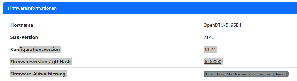

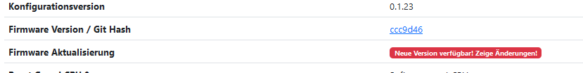

      EDIT: Version der DTU ist jetzt älter, die 0.1.23
      ja, ich weiß

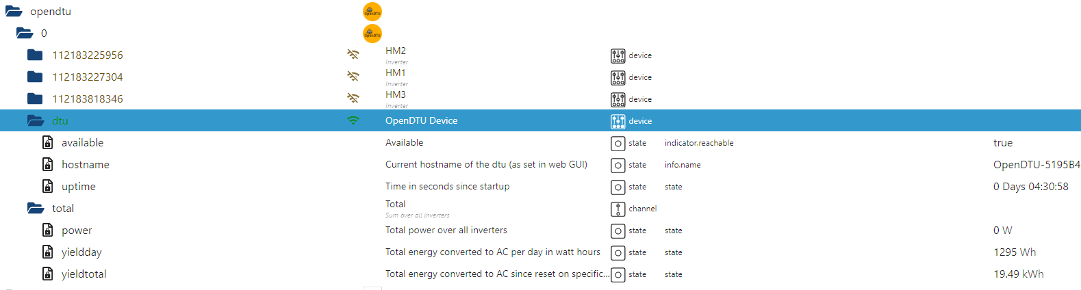

        was kann ich denn da falsch eingestellt haben, daß ausgerechnet der RSSI- Wert im IO Broker nicht angezeigt wird bzw. kein Objekt angelegt wurde?

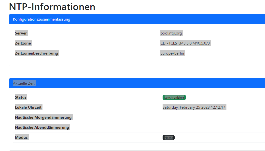

              @Laser hast du lokal einen ntp-Server laufen? Netzwerkgeräte benötigen unbedingt die exakte Uhrzeit.
              • L
                Laser @Thomas Braun last edited by
                @thomas-braun ist das ausreichend?

                      pool.ntp.org wirst du wohl nicht erreichen können.
                      Man kann da aber z.B. eine Fritzbox angeben und dort einen ntp-Dienst laufen lassen.
                      • L
                        @thomas-braun
                        OK, das mit der Fritz- Box werde ich versuchen. Da die richtige Uhrzeit angezeigt wurde, war das für mich OK.

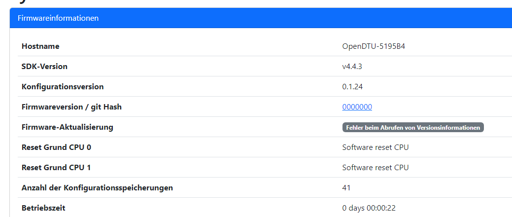

                            Gerade bei mir mal geschaut:
                            SDK-Version	                v4.4.3
                            Konfigurationsversion	        0.1.24
                            Firmwareversion / git Hash	21aa3c5
                            Firmware-Aktualisierung	        Aktuell!

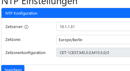

                              Als Zeitserver habe ich jetzt fritz.box eingetragen.
                              Netzteil: 5V Steckernetzteil. Werde ein Arduino Netzteil anbringen.

                                Nimm die IP. Dann hast du die DNS-Auflösung schon mal als pot. Fehlerquelle raus.
                                • L
                                  @thomas-braun
                                  OK habe ich. Die Version im ESP die ich jetzt habe, ist älter als die bisher verwendete. Hatte aber bisher keinen Unterschied gemacht. Auch mit stärkerem Netzteil passiert nichts Neues. Außer, daß evtl. im Sommer der ESP abraucht, weil das Arduino Netzteil 5,2 V liefert.

                                        Ohne Wifi-Netz aber auch keine RSSI.
