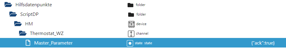

    Liebe Alle und speziell @paul53 !
    Ich möchte von einem alten HM Thermostat die Master Parameter auslesen und das gelieferte JSON in meinen DP schreiben. FĂŒr einen LOG EIntrag habe ich es sehr gut zusammengeklaut. FĂŒr die Übergabe an einen DP bin ich zu unwissend:
    const paramAltesThermostat =
        sendTo('hm-rpc.0', 'getParamset', {ID: 'HEQ0510329:2', paramType: 'MASTER'}, res => {
        //log(JSON.stringify(res));
        setState('0_userdata.0.Hilfsdatenpunkte.ScriptDP.HM.Thermostat_WZ.Master_Parameter', paramAltesThermostat, true);
    Ergebnis:
    Ziel: mittels des Beitrags einen Wert zu extrahieren.

          @metaxa sagte: in meinen DP schreiben.
          Das gesamte JSON wie gezeigt.
          Nur den Wert von "MODE_TEMPERATUR_REGULATOR":
              setState('0_userdata.0.Hilfsdatenpunkte.ScriptDP.HM.Thermostat_WZ.Master_Parameter', res.result.MODE_TEMPERATUR_REGULATOR, true);
          metaxaM 1 Antwort Letzte Antwort
            metaxaM Offline
            metaxaM Offline
            metaxa
            Funktioniert auf den ersten Blick, danke. Somit kann ich mir den ganzen Schmarren mit "Alias" sparen.
            Lediglich die Warnmeldung stört mich:
            MEIN DP ist string, ich erwartete ursprĂŒnglich string. Kurzer Hand auf Number umgestellt und schon funktioniert es :-)
            Wieder einmal lieben Dank @paul53 !
