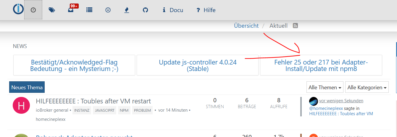

              @homecineplexx sagte in HILFEEEEEEEE : Toubles after VM restart:
              npm ERR! ENOTEMPTY: directory not empty, rename '/opt/iobroker/node_modules/iobroker.javascript/node_modules/@types/node' -> '/opt/iobroker/node_modules/iobroker.javascript/node_modules/@types/.node-f0Rqzy2m'
              ist angepinnt !!!
              H 1 Antwort Letzte Antwort

                was heißt das? was ist zu tun?? mir sagt das nix :-(
