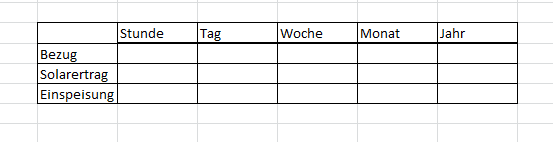

    Hallo, ich habe mehrere Datenpunkte. ich möchte sie nun mit gleichem Abstand usw einstellen. Ich muss dazu sagen das mir Iobroker leider noch nicht einfach von der Hand geht... Gibt es irgendeine öglichkeit eine Tabelle anzulegen, und die Werte (einzelne DAtenpunkte) da quasi reinzuschieben? Mit dem Json komme ich nicht klar...

      Im einfachsten Fall mit einem HTML-Widget und Bindings.
      <table>
        <tr>
          <td>{0_userdata.0.datenpunkt1}</td>
          <td>{0_userdata.0.datenpunkt2}</td>
        </tr>
      </table>

          @codierknecht sagte in Tabelle abseits von JSON:
          @gluecksmann
          aber bitte nicht mehr als 50 Bindings gleichzeitig, da ist nämlich das Limit.
          Und die Tabelle könntest du auch per Script anlegen, also den HTML-Code zusammenbauen.

            Hallo, also danke für die Info... hatte da auf was optisches gedacht... also das man linksbündig usw einfach per Menü auswählen kann... aber geht dann nur per HTML wie es scheint.

                    @gluecksmann sagte in Tabelle abseits von JSON:
                    also in vis legst du für jeden datenpunkt ein neues widget an.
                    dann machst du für alle widgets exakt die gleiche breite (bsp 50px) und am besten auch die gleiche höhe, falls sie das nicht schon haben, das kann man rechts in den widgeteinstellungen eingeben. wenn man mehrere markiert, erhalten auch alle die gleiche einstellung.
                    dann ordnest du die widgets grob in spalten und zeilen
                    markierst zuerst dann alle widgets der ersten spalte und gibst dann wieder rechts in der eigenschaft left einen pixelwert ein (bspw 10px)
                    dann markierst du alle widgets der 2.spalte, da 10px (position der ersten spalte + breite 50px ) 60px ergibt, gibst du das als position left für alle markierten widgets der 2.spalte ein. für jede weitere spalte immer die breite dazu zählen und fortfahren.
                    das selbe prinzip wird dann auf die zeilen angewendet
                    alle widgets der 1.zeile markieren, startwert eingeben
                    dann alle widgets der 2.zeile markieren und startwert + höhe des widgets dann als top-wert rechts eingeben
                    wenn du viele werte hast, dauert das eine weile, aber so bekommst du eine perfekte tabelle auch ohne json.
                    probiere das verfahren erst einmal mit wenigen widgets, das du siehst ob es für dich funktioniert

                      Ich möchte auch so ne simple Tabelle zusammenstricken, die einzelnen Datenpunkte sind vorhanden.
                      Ist aus einzelnen Widgets zusammenbauen echt die einfachste Lösung?

                        @tobi68 sagte in Tabelle abseits von JSON:
                        Kommt auf die persönlichen Vorlieben und Fähigkeiten an.
                        Ich persönlich würde das per Script in ein JSON packen und das mit dem Tabellen-Widget machen.
                          ist zumindest nicht sehr schwierig.
                          Ein Widget konfiguriern, mehrfach kopieren, mithilfe der Tools ausrichten.
                          Dann nur noch die IDs ändern - fertig
