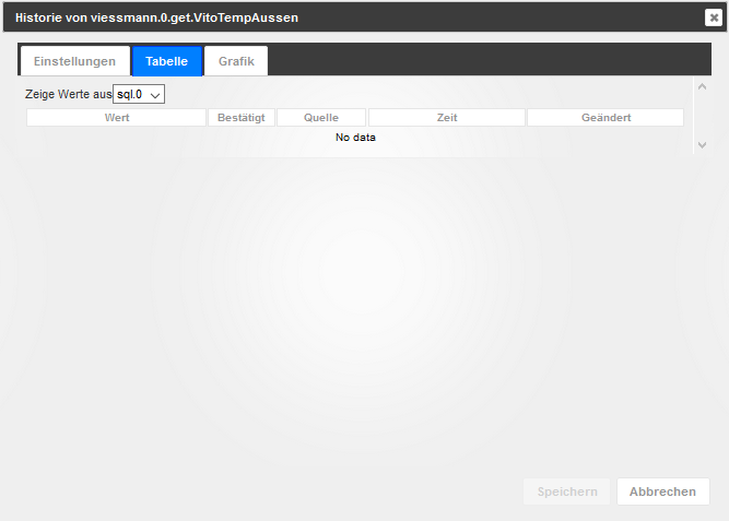

    Also ich komme da irgendwie nicht so richtig weiter. Einzelne Werte des Viessmann-Adapters werden geloggt, andere nicht.
    Bei den nicht geloggten Datenwerten wird mir immer "No Data" angezeigt.

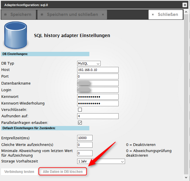

    Hatte dann mal die Vorhaltezeit auf einen Tag eingestellt, und es wurden alle History-Werte gelöscht.
    Die Entprellzeit hatte ich mal auf 1, mal auf 1000 und mal auf 10000 ms verändert. Das hat aber nichts bewirkt.

        War jetzt knapp zwei Wochen im Urlaub und hatte daher keine Zeit, mich näher mit dem Problem zu beschäftigen. Habe dann heute sämtliche Datenpunkte der Datenbank mit Klick auf dem Button "Alle Daten in DB löschen" gelöscht und sofort wurden die neuen Werte wieder für alle Datenpunkte geloggt.
        Ich würde es wirkich begrüßen, wenn es daher eine Option zum Löschen sämtliche Daten einzelner Datenpunkte gäbe.

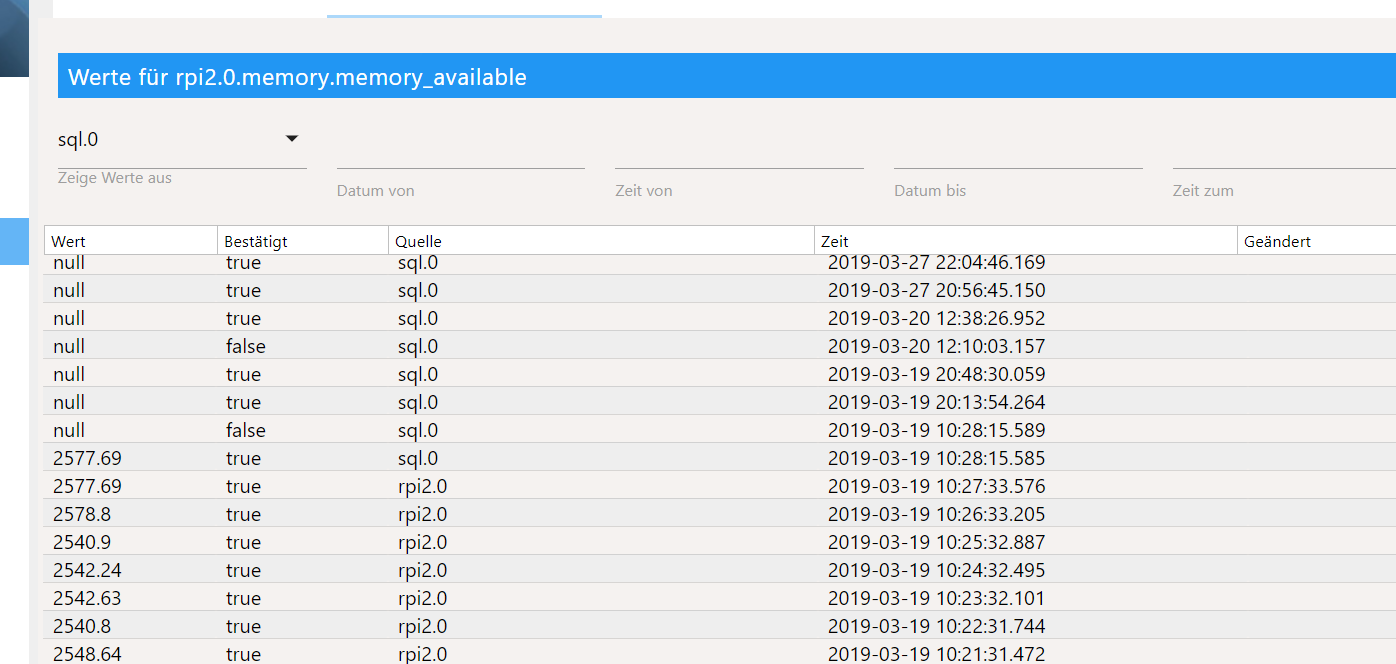

                    @apollon77 , ich habe aktuell ein ähnliches Problem wie der user dtp. Neue Datenpunkte werden bei nicht mehr in der Datenbank aufgenommen, bzw haben plötzlich aufgehört aufzuzeichnen. Viele Datenpunkte funktionieren aber weiter ohne Probleme.
                    Gibt es mittlerweile eine Ursache oder Abhilfe für das Problem?

                      Die log Ausgabe sieht in dem Beispiel so aus. Anscheinend werden die korrekten Werte erkannt aber nicht gespeichert???
