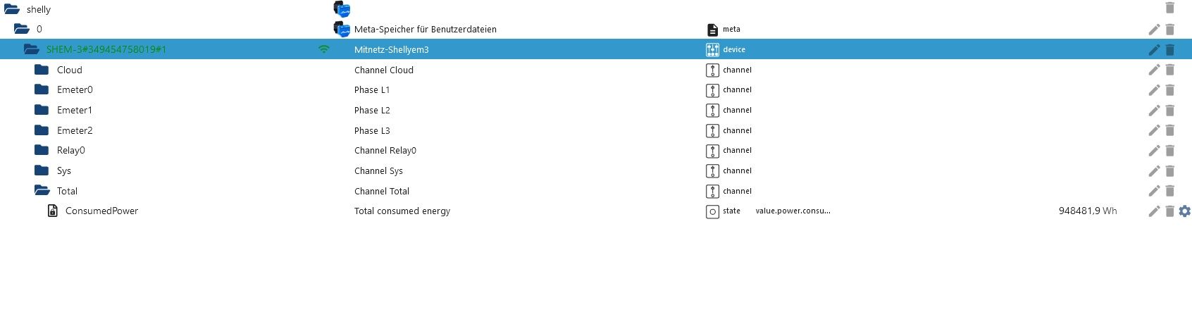

    Hallo Community,
    ich besitze zwei Shelly EM3, der 1. für den gesamten Hausverbrauch, der zweite nur Kellerbereich.
    Diese werte ich über den SourceAnalytics Adapter entsprechend aus.
    Was ich nun allerdings nicht bedacht habe ist, dass wenn meine Solaranlage Sonnenstrom erzeugt der Shelly für den Hausverbrauch entsprechend ein Minuswert als Leistung kommt.
    Somit zieht der Shelly von meinem Stromverbrauch der schon gelaufen ist den erzeugten Strom wieder ab, was natürlich für die Statistik nicht stimmt.
    Hat jemand eine Idee wie ich dass eventuell realisieren kann, daß da nichts abgezogen wird?

      @idefix01 sagte: Hat jemand eine Idee wie ich dass eventuell realisieren kann, daß da nichts abgezogen wird?
      Erstelle zwei Alias-DP mit nur positiven Werten - einen für "Bezug" und einen für "Einspeisung".

        Sorry, das ich blöd frage, aber wie meinst du das?
        Das ist der Wert den ich als Ausgangswert nutze.
        Wobei mir gerade einfällt, ich könnte theoretisch auch den Anschluß für die Solaranlage vor die Stromzange vom Shelly setzen, dann bekommt der Shelly die Erzeugung gar nicht mit

          @idefix01
          Erstelle zwei Datenpunkte vom Typ Zahl (unit: kWh) unter "alias.0". Im Alias kann man die "read"-Funktion nutzen:
          • Einspeisung: val < 0 ? -val : 0
          • Bezug: val > 0 ? val : 0

            Dazu bräuchte ich aber den Alias Adapter, richtig?
            Den nutze ich bisher nicht. Gibt es da noch eine andere Variante?

              @idefix01 sagte: Somit zieht der Shelly von meinem Stromverbrauch der schon gelaufen ist den erzeugten Strom wieder ab, was natürlich für die Statistik nicht stimmt.
              Hat der Shelly nur einen Datenpunkt für die Energie, der bei Einspeisung rückwärts zählt?
              Falls ja, benötigt man ein Skript, das Bezugs- und Einspeiseenergie getrennt aus der Leistung berechnet.

                Der Shelly hat nur den einen Totalwert, aber die Einspeisung hole ich mir vom Netzbetreiberzähler, ich brauche nur den Gesamtwert ohne das er wenn Erzeugung ist davon abzieht, dazu müsste ja dann jetzt der neue Bezugswert reichen, oder?

                  @idefix01 sagte: die Einspeisung hole ich mir vom Netzbetreiberzähler
                  Dann erstelle einen Datenpunkt unter "0_userdata.0" für den Bezug und addiere die Einspeiseenergie auf den Shelly-Wert.
                  Liefert der Netzbetreiberzähler nicht auch die Bezugsenergie? Wenn ja: Wozu braucht es dann den Energiewert aus dem Shelly?

                    Danke ich werde es mal so versuchen.
                    Ja liefert er, aber ich möchte den Gesamtverbrauch abzüglich dem Kellerverbrauch. Damit ich den Verbrauch für den Wohnbereich habe und den vom Keller für Waschmaschine usw.
