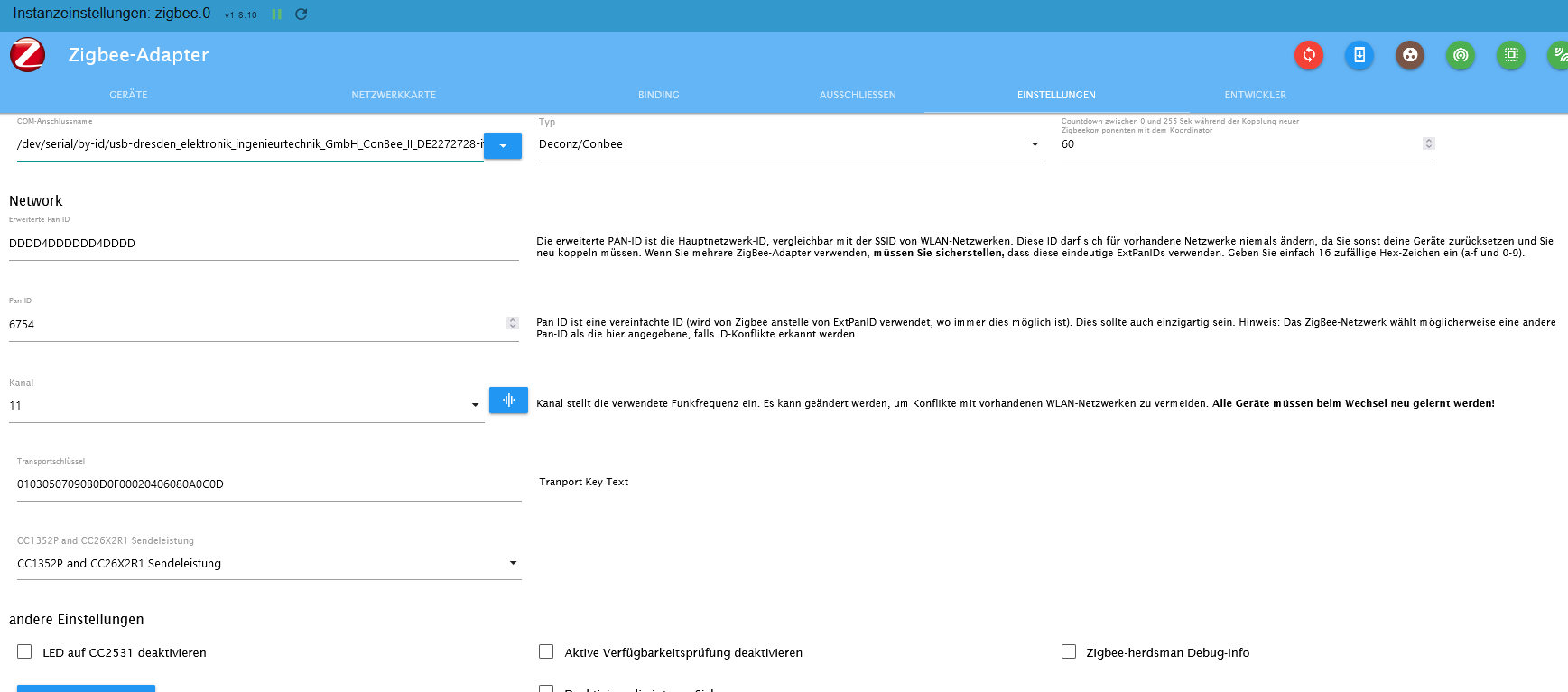

    Hallo würde gerne den Zigbee Adapter mit dem Conbee II Stick verwenden. Dies sollte auch gehen aber irgendwie wird mein Adapter nicht grün. Mus da eine spezielle Firmware drauf oder was mache ich falsch? Mit dem Deconz Adapter läuft es.

      @timowald Nein - Du musst nur schauen - dass keine Deconz Software aktiv ist - kann nut Deconz oder Zigbee Adapter auf den Stick zugreifen

        @mickym Der Deconz Adapter ist auf Stop. Das sollte doch reichen oder? Aber beim Zigbee Adapter wird nicht mal eins von 3 grün.

          @timowald Na ist da nicht noch eine Deconz Software am Laufen, die als service läuft?

                                      @thomas-braun so war jetzt leider mal außer Haus. Jetzt den pc nochmal hochgefahren und die letzten commandos versucht. Mit Erfolg!
                                      Der Zigbee Adapter ist jetzt grün.
