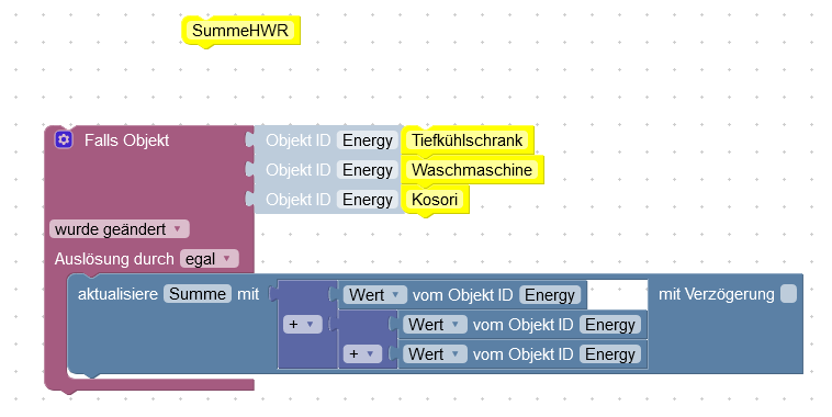

      @dr-pie
      Das geht,
      so würde die eine ganz einfache Variante ohne Listen etc aussehen können:
      Im Trigger die Datenpunkte der Verbräuche, ebenso bei der Addition.
      Bei "aktualisiere Object ID" einen selbst erstellten Datenpunkt auswählen.

                                        • David G.D David G.
                                          @dr-pie sagte in Rechnen im iobroker:
                                          Vielleicht meldet sich @David-G nochmal und mir das erstellte Blockly zur Verfügung stellen.
                                          Das solltest du mal versuchen selber zusammen zu klicken.
                                          Das sind absolute Basics. Wenn du dir diese nicht erarbeitest, wirst du niemals ein kleines einfaches Blockly hinbekommen.
                                          Mach doch mal einen Screenshot, was bei dir so unter Mathematik zu sehen ist.
                                          P. S
                                          Das Plus sieht bei dir minimal anders aus.
                                          Wenn du das reingezogen hast, kann man mit einem rechtsklick das aussehen ändern (interne und externe Eingänge).
                                          W Offline
                                          W Offline
                                          Wolfshunter
                                          @david-g
                                          Habe es geschafft einen Datenpunkt zu erstellen. Nun möchte ich nur noch das
                                          dass Ergebnis des Scripts in meinen Datenpunkt hineingeschrieben wird.
                                          Könntest Du mir da helfen was ich da im Blockly auswählen muß
