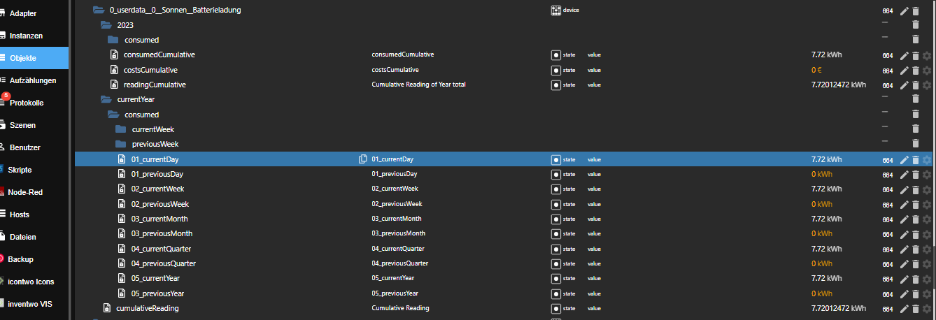

              Hier ist ein Datenpunkt:

              In den Objekten sieht es dann so aus:
              Ich habe aber definitiv heute keine 7 kW Ladung, keine Sonne da...

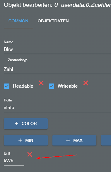

                und wie ich oben schon schrieb, es fehlt die unit Angabe
                da musst du deine richtige Unit eintragen

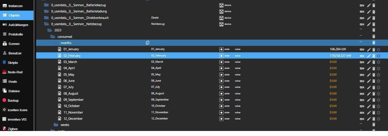

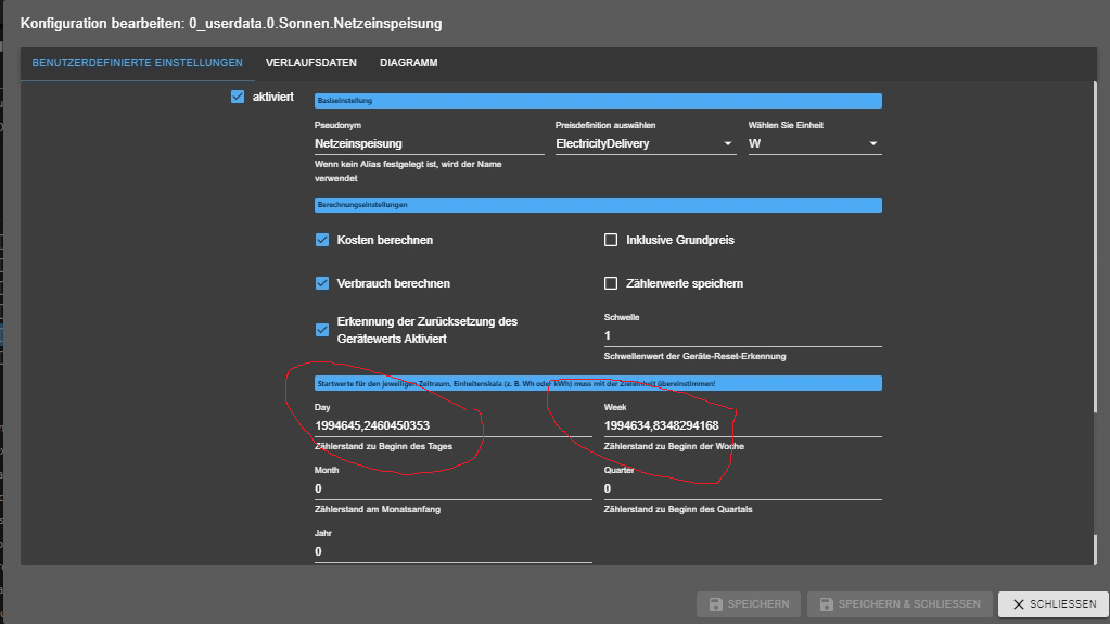

                    Soweit läuft nun alles, danke für den Hinweis mit den Einheiten.
                    Folgendes Problem tritt nun noch auf:
                    Meine Zählerstände stimmen nicht. Ich habe auch nach mehrmaligem löschen noch unerklärbare Werte bei Start Tag und Start Woche.
                    Die Logdatei sieht so aus:

                              @steinmetz_4 und jetzt genau, was passt nicht, das Zählen, die Startwerte?
                              • S
                                Steinmetz_4 @crunchip last edited by
                                @crunchip
                                Das weiß ich leider nicht.
                                Januar sollte passen. 103 kW kommt hin.
                                Februar 176258,533 kann nicht sein. Andererseits 176,2 kW könnte hin kommen.
                                Ist das evtl. ein Fehler in den Einheiten?
                                crunchip 1 Reply Last reply Reply Quote 0

                                  crunchip Forum Testing Most Active @Steinmetz_4 last edited by
                                  @steinmetz_4 musst du doch wissen welche Unit dein zu loggender Datenpunkt anzeigt bzw richtig wäre, hast du ja selbst vergeben.
                                  • S
                                    @crunchip
                                    Ja, der Punkt gibt Watt aus. Die Berechnung sollte in Kilowatt erfolgen.
                                    Heute morgen wieder das gleiche.
                                    Gestern habe ich den Startwert für Day gelöscht, und heute ist er wieder da...
                                    • crunchip
                                      crunchip Forum Testing Most Active @Steinmetz_4 last edited by crunchip
                                      @steinmetz_4 ja die werden ja auch bei Ereignis gefüllt, wenn die Woche rum ist, steht auch da was drin, selbe gilt für Monat....Jahr.
                                      Oben haste KW in deinem Screenshot?
                                      • S
                                        @crunchip
                                        Ja, Kw sind eingestellt.
                                        Ich habe jetzt den kompletten SA Objektbaum gelöscht, bisher passt alles.
                                        Die alten zählerstände werde ich wohl nicht mehr einfügen können? Sie werden mit History und Influx protokolliert.
