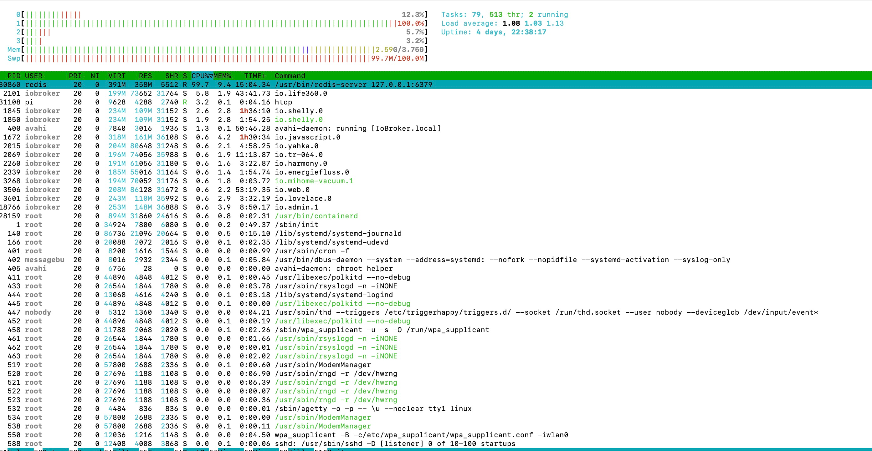

    Hey zusammen,
    ich nutze den IoBroker seit ein paar Jahren und habe mittlerweile sehr oft das Problem, dass der ab und an mal echt langsam wird.
    Besonders beim Laden der Objekte im Admin oder Javascript Adapter, dauerte es teilweise Minuten, bis die Daten aufgebaut sind.
    Beim Speichern von javascript blockly scripten, dauerte es sehr oft so lange, dass ich ein Timeout bekommen habe und die geänderten Scripte wieder im ursprünglichem Zustand gewesen sind (das passierte zuletzt eigentlich immer).
    Key Spec
    System Raspberry Pi 4
    RAM 4GB
    Datenträgergröße SSD direkt, 250GB
    Freier Festplattenspeicher 229.1 GB
    Aktive Instanzen 47
    Node.js v16.19.0
    type Master mit 2 slaves
    DB jetzt Redis
    Objekte 26480
    Zustände 23509
    Da der IoBroker immer langsamer geworden ist, dachte ich mit, setze ich den Raspberry noch mal neu auf, demnach habe ich den mit einem sauberen Bullseye 32 aufgesetzt, Restore wieder rein und gefreut, da das System nach vollständigem Restore wieder genau so langsam geworden ist wie vorher,.... 🤡
    Die CPU Auslastung ist im Durchschnitt zwischen 20% und 40% gewesen, der jscontroller hatte lt. htop immer eine Auslastung zwischen 20% und 70% (mehr im Bereich 50%).
    Aus diesem Grund hatte ich mich im Forum etwas "Schlau" gelesen und hatte mir das Thema Redis letzte Woche mal angeschaut und habe die Systeme mal auf Redis geändert.
    Seit dem hat der IoBroker eine CPU Auslastung (bei den Hosts in der Übersicht) von ca. 0.3% und eine RAM Auslastung von max. 33% und wenn sich eine Seite wie der javascript adapter erstmal aufgebaut hat, kann man jetzt immerhin die Scripts immer speichern, ohne dass man ein Timeout bekommt.

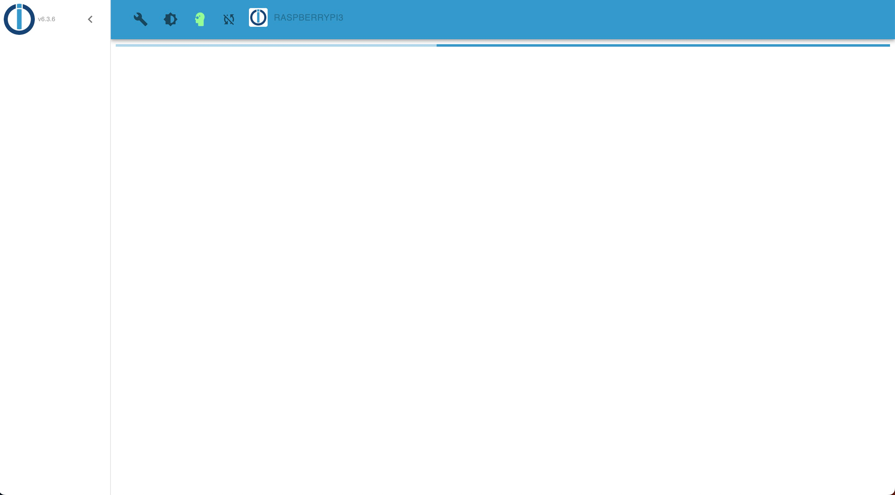

    Ich komme aber, wenn ich das admin interface nutze nur jedes dritte mal auf dieses drauf, da dort immer nen Timeout kommt, oder ein leerer IoBroker.

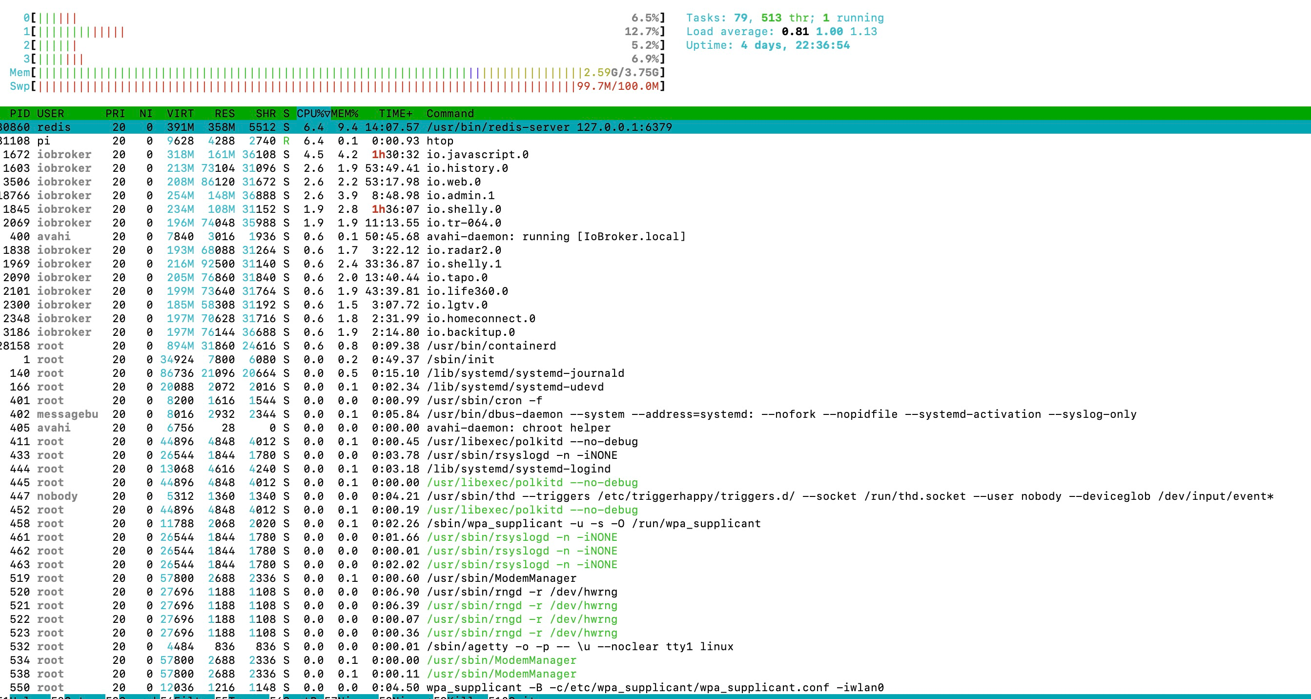

    Was mir mit Redis ebenfalls aufgefallen ist, HTOP freut sich immer wenn man das Admin Interface nutzt über eine 100%ige Auslastung bei /usr/bin/redis-server 127.0.0.1:6379 Redis.
    Hat einer ggf. eine Idee, was das Problem verursachen kann und noch viel besser, wie man dieses abstellen kann?
    Ich würde mich über konstruktive Hilfe freuen :)

    • stolly82S stolly82
      Hey zusammen,
      Key Spec
      RAM 4GB
      Aktive Instanzen 47
      Node.js v16.19.0
      DB jetzt Redis
      Objekte 26480
      Zustände 23509

      pi@IoBroker:/opt/iobroker/iobroker-data/zigbee_0 $ redis-cli --bigkeys
      # Scanning the entire keyspace to find biggest keys as well as
      # average sizes per key type.  You can use -i 0.1 to sleep 0.1 sec
      # per 100 SCAN commands (not usually needed).
      [00.00%] Biggest string found so far '"io.alexa2.0.Echo-Devices.G070L80572250ABQ.Player.playingInGroupId"' with 127 bytes
      [00.00%] Biggest string found so far '"cfg.f.habpanel$%$assets/icons/freepik-household/bookcase.svg$%$meta"' with 189 bytes
      [00.00%] Biggest string found so far '"cfg.o.alexa2.0.Smart-Home-Devices.17d83c22-b9e4-43ad-a8f8-bd18cda9fd8e.connectivity"' with 463 bytes
      [00.00%] Biggest string found so far '"cfg.f.vis.0$%$Boom/Adapter_Icons/vis.png$%$data"' with 2104 bytes
      [00.02%] Biggest string found so far '"cfg.f.text2command.admin$%$static/media/Driveway.fbd31101c5a80a8bb37a.svg$%$data"' with 6972 bytes
      [00.06%] Biggest string found so far '"cfg.f.admin.admin$%$custom/static/js/src_bootstrap_jsx.6800150f.chunk.js.map$%$data"' with 9051 bytes
      [00.07%] Biggest string found so far '"cfg.f.vis.0$%$Boom/Tankstellen_logos/classic.png$%$data"' with 61930 bytes
      [00.19%] Biggest string found so far '"cfg.f.ham.admin$%$static/js/main.1dc953c6.js$%$data"' with 2149763 bytes
      [00.87%] Biggest string found so far '"cfg.f.yahka.admin$%$yahka.admin.js.map$%$data"' with 4797125 bytes
      [01.95%] Biggest string found so far '"cfg.f.telegram.admin$%$custom/static/js/vendors-node_modules_iobroker_adapter-react-v5_assets_devices_parseNames_d_ts-node_modules_io-1d9f06.bd111492.chunk.js.map$%$data"' with 5512569 bytes
      [08.52%] Biggest string found so far '"cfg.f.telegram.admin$%$rules/static/js/vendors-node_modules_iobroker_adapter-react-v5_assets_devices_parseNames_d_ts-node_modules_io-1d9f06.44fe4a3f.chunk.js.map$%$data"' with 15695730 bytes
      [29.41%] Biggest string found so far '"cfg.f.web.admin$%$static/js/main.1f2fa060.js.map$%$data"' with 18923997 bytes
      [64.09%] Biggest string found so far '"cfg.f.iot.admin$%$static/js/main.fe83292c.js.map$%$data"' with 19112776 bytes
      -------- summary -------
      Sampled 71285 keys in the keyspace!
      Total key length in bytes is 4212199 (avg len 59.09)
      Biggest string found '"cfg.f.iot.admin$%$static/js/main.fe83292c.js.map$%$data"' has 19112776 bytes
      0 lists with 0 items (00.00% of keys, avg size 0.00)
      0 hashs with 0 fields (00.00% of keys, avg size 0.00)
      71285 strings with 348371627 bytes (100.00% of keys, avg size 4887.03)
      0 streams with 0 entries (00.00% of keys, avg size 0.00)
      0 sets with 0 members (00.00% of keys, avg size 0.00)
      0 zsets with 0 members (00.00% of keys, avg size 0.00)
      Ohne Nutzung vom Admin Interface
      Mit Nutzung vom Admin Interface:
      @stolly82 sagte in Humpelstilzchen - IoBroker extrem langsam Redis | JSON | SSD:
