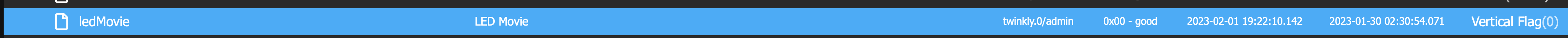

      Aktuell ist es beispielsweise bereits möglich über die Objektansicht über ein Dropdown zwischen den verfügbaren Movies zu wechseln:
      Wenn du dir im Expertenmodus den Datenpunkt ledMovie anschaust wirst du die Einträge aus dem Dropdown dort wiederfinden.
      Das bedeutet, um beispielsweise das Movie Fireworks auszuwählen muss der Datenpunkt ledMovie mit dem Wert 1 geschrieben werden oder Comet mit 4, usw.
      Ist es in deiner Dropdown-Auswahl möglich einen Wert zu vergeben mit dem der Eintrag geschrieben wird? Falls nicht, dann könntest du ein kleines Skript schreiben, dass dir anhand deiner Twinklys pro Movie einen Datenpunkt erstellt.

          Du brauchst doch nur den Wert 0-7 in den Datenpunkt schreiben - das ist alles. Machs mit einer Inject Node - später baust Du Dir halt das ganze mit einer DropDown Node. Dieser Flow mit 2 Change Nodes macht sicher keinen Sinn
