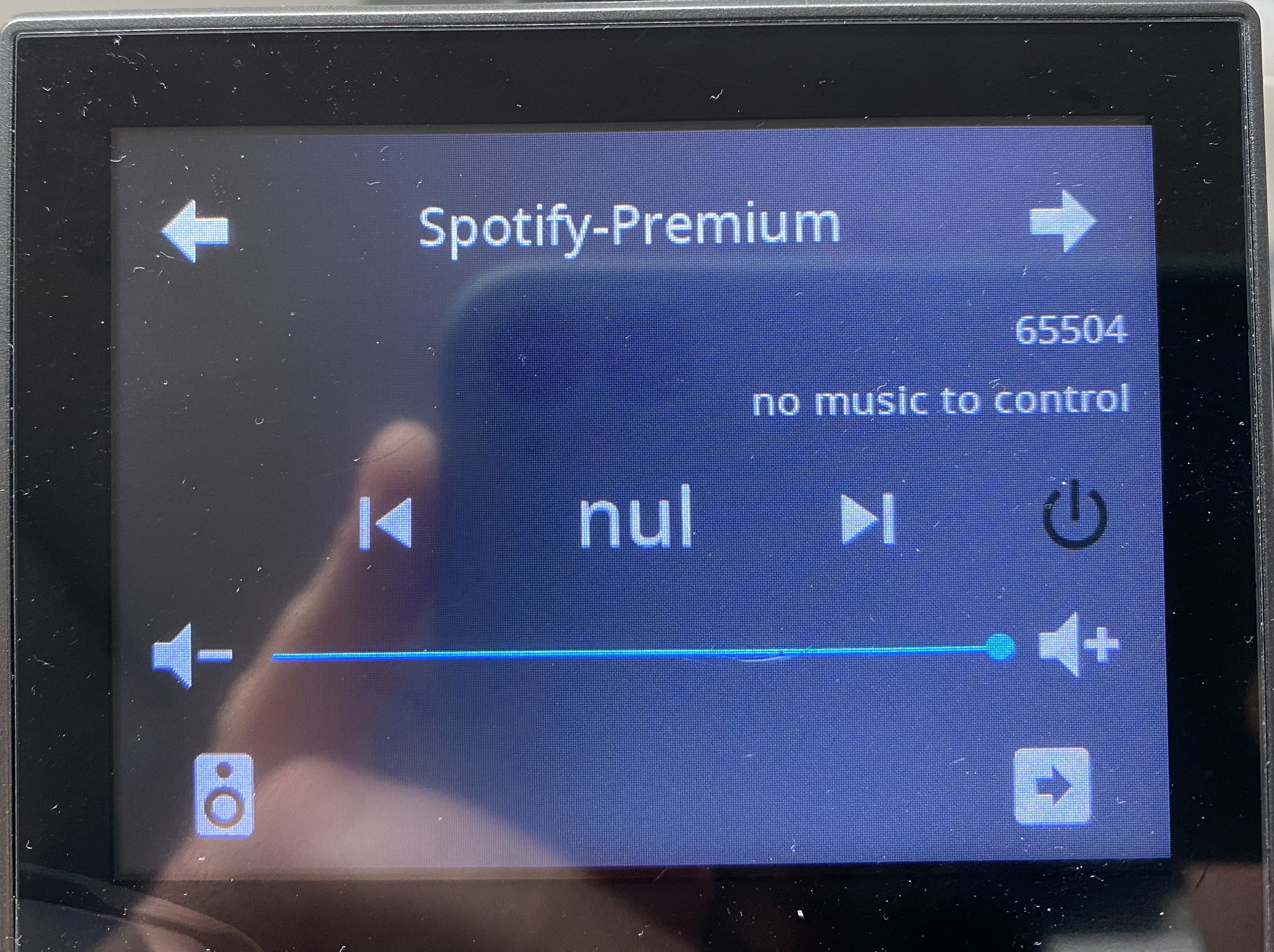

    Hallo noch einmal zusammen!
    Ich bemühe mich zur Lösungsfindung wirklich meiner eigenen kognitiven Fähigkeiten, bevor ich andere mit meinen Problemchen behellige. Es ist mir aber schon wichtig, eine Lösung für meine Probleme zu finden, da ich dieses Projekt unglaublich spannend finde und es für mich als Homematic-Nutzer nie dagewesene Möglichkeiten bietet.
    Aktuell versuche ich sowohl Spotify als auch Sonos auf dem Panel zum Laufen zu bringen. Die Anleitung gem. Wiki wurden nach meinem Verständnis 1 zu 1 so umgesetzt. Jedenfalls sind entsprechende Datenpunkte angelegt worden.
    Meine Dafür verwendeten Codeschnipsel sind:
    let Sonos = <PageMedia>
        'type': 'cardMedia',
        'heading': 'Sonos',
        'items': [<PageItem>{
                    id: AliasPath + 'Media.PlayerSonos',
                    adapterPlayerInstance: 'sonos.0.',
                    mediaDevice: '192_168_178_24',
                    speakerList: ['Wohnzimmer'],
                    colorMediaIcon: colorSpotify,
                    colorMediaArtist: Yellow,
                    colorMediaTitle: Yellow,
                    autoCreateALias : true
    let SpotifyPremium = <PageMedia>
        "type": "cardMedia",
        "heading": "Spotify-Premium",
        "items": [<PageItem>{
                    id: AliasPath + 'Media.PlayerSpotifyPremium',
                    adapterPlayerInstance: "spotify-premium.0.",
                    playList: ['Winter Chillout'],
                    equalizerList: ['Bassboost','Klassik','Dance', 'Deep', 'Electronic', 'Flat', 'Hip-Hop', 'Rock',
                                    'Metal', 'Jazz', 'Latin', 'Tonstärke', 'Lounge', 'Piano'],
    und
    export const config: Config = {
        panelRecvTopic: 'mqtt.0.SmartHome.tasmota_C36648.tele.RESULT',       // anpassen
        panelSendTopic: 'mqtt.0.SmartHome.tasmota_C36648.cmnd.CustomSend',   // anpassen
        firstScreensaverEntity: { ScreensaverEntity: 'accuweather.0.Hourly.h0.PrecipitationProbability', ScreensaverEntityIcon: 'weather-pouring', ScreensaverEntityText: 'Regen', ScreensaverEntityUnitText: '%', ScreensaverEntityIconColor: {'val_min': 0, 'val_max': 100} },
        secondScreensaverEntity: { ScreensaverEntity: 'accuweather.0.Current.WindSpeed', ScreensaverEntityIcon: 'weather-windy', ScreensaverEntityText: "Wind", ScreensaverEntityUnitText: 'km/h', ScreensaverEntityIconColor: {'val_min': 0, 'val_max': 120} },
        thirdScreensaverEntity: { ScreensaverEntity: '0_userdata.0.PV_Anlage.Erzeugung', ScreensaverEntityIcon: 'solar-power', ScreensaverEntityText: 'PV', ScreensaverEntityUnitText: 'kW', ScreensaverEntityIconColor: {'val_min': 0, 'val_max': 9} },
        fourthScreensaverEntity: { ScreensaverEntity: 'accuweather.0.Current.RelativeHumidity', ScreensaverEntityIcon: 'water-percent', ScreensaverEntityText: 'Luft', ScreensaverEntityUnitText: '%', ScreensaverEntityIconColor: {'val_min': 0, 'val_max': 100, 'val_best': 65} },
        alternativeScreensaverLayout: false,
        autoWeatherColorScreensaverLayout: true,
        mrIcon1ScreensaverEntity: { ScreensaverEntity: 'mqtt.0.SmartHome.NSPanel_1.stat.POWER1', ScreensaverEntityIcon: 'light-switch', ScreensaverEntityOnColor: On, ScreensaverEntityOffColor: HMIOff  },
        mrIcon2ScreensaverEntity: { ScreensaverEntity: 'mqtt.0.SmartHome.NSPanel_1.stat.POWER2', ScreensaverEntityIcon: 'lightbulb', ScreensaverEntityOnColor: On, ScreensaverEntityOffColor: HMIOff  },
        timeoutScreensaver: 10,
        screenSaverDoubleClick: true,
        locale: 'de-DE',                    // en-US, de-DE, nl-NL, da-DK, es-ES, fr-FR, it-IT, ru-RU, etc.
        weatherEntity: 'alias.0.Wetter.Moers',   // Dieser Alias muss erstellt werden, damit die 4 kleineren Icons (Wetter oder DP) angezeigt werden können
        defaultOffColor: Off,
        defaultOnColor: On,
        defaultColor: Off,
        defaultBackgroundColor: HMIDark,    //New Parameter
        temperatureUnit: '°C',
        pages: [
                Wohnzimmer,
                Seite1,
                SpotifyPremium,
                Sonos,
                WLAN,
                PV_Anlage,
                //Service,  //Auto-Alias Service Page
        subPages: [
                    WZ_Heizung,
                    Sonos,
                    //NSPanel_Infos,              //Auto-Alias Service Page
                    //NSPanel_Einstellungen,      //Auto-Alias Service Page
                    //NSPanel_Firmware_Info       //Auto-Alias Service Page
        button1Page: null, //null,   //Beispiel-Seite auf Button 1, wenn Rule2 definiert - Wenn nicht definiert --> button1Page: null,
        button2Page: null,   //Beispiel-Seite auf Button 2, wenn Rule2 definiert - Wenn nicht definiert --> button1Page: null,
    Die Sonos-Seite wird gar nicht (mehr) angezeigt, war aber auch fehlerhaft.
    Ich bin leider noch nicht ausreichend im Thema drin, um mir selbst weiterhelfen zu können.
    Ein iobroker MasterKurs, zur Selbsthilfe abseits der JS-Programmierung, wird bereits von mir angesehen.
    Ich würde mich über einen Schubs in die richtige Richtung wirklich freuen.
    Beste Grüße,
    Fabian
    ArmilarA 1 Reply Last reply

      @greenman0702
      Ahhhh - schon wieder ein separates Thema ;-)
      Hilfe und Support zum NSPanel gibts hier:
      https://forum.iobroker.net/topic/58170/sonoff-nspanel-mit-lovelace-ui/1955?_=1675260296081
      Einfach irgendwo auf Antworten klicken... Nicht neue Themen aufmachen, die sowieso keiner entdeckt...
      Aber wenn ich das schon gesehen habe, dann sag doch mal kurz die Versionen an, die zum:
      • TS-Script im Header stehen (erste Zeile)
      • Die NextionTFT Version, mit der geflashed wurde
      EDIT:
      Übrigens steht der Befehl für die passende TFT-Firmware zum TS-Script immer in den Release-Notes (unterste Zeile) des jeweiligen TS-Scripts
      Und die TFT-Firmware auf deinem NSPanel ist definitiv schon etliche Tage alt. Die HMI hat seit etlichen Wochen gar kein eigenes Speaker-Symbol zusammen mit dem Pfeil nach rechts mehr:
      Das wäre der aktuelle Spotify-Player ab mindestens mal 3.8.3 oder der aktuellen 3.9.0
      EDIT2: Ein JS-Masterkurs ist natürlich klasse, jedoch benötigst du für das NSPanel-Customizing gar keine Programmierkenntnisse. Das Skript ist ja fertig und es sind lediglich Konstanten für das Customizing über und Variablen-Definitionen für die Seiten.
      EDIT3: Die Änderungen zu den Versionen oder Update-Anleitungen findest du auch hier: https://github.com/joBr99/nspanel-lovelace-ui/wiki/Changelog
      Installationsanleitung, Tipps, Alias-Definitionen, FAQ für das Sonoff NSPanel mit lovelace UI unter ioBroker
      G 1 Reply Last reply

        greenman0702
        wrote on last edited by
        @armilar
        Entschuldige, ich habe offensichtlich einige der Regeln noch nicht verinnerlicht - beim nächsten mal gebe ich mir noch mehr Mühe - ein nächstes Mal wird es sicherlich geben, ich bin grade nämlich etwas verzweifelt, was auch an der Einbindung von Homematic liegt.
        Ich bin dir für deine Hilfebereitschaft und deine Zeit wirklich dankbar!
        Meine TS Script Version ist laut Script 3.7.3.2. Die aktuellste führte bei mir zu dem Fehler, den ich in meinem ersten Beitrag beschrieben hatte. Diese Version habe ich von einem Mitglied der Community.
        Wie man die NextionTFT Version herausbekommt, weiß ich ehrlich gesagt nicht. Ich habe mich an die Anleitung aus dem YT Video von Matthias Kleine gehalten.
        Schlägst du vor, die aktuellste Version des Scripts zu nutzen? Falls ja - was müsste ich dafür noch beachten / updaten?
        Bzw. Was wären jetzt die nächsten Schritte?

          @greenman0702 sagte in Fehler beim Einbindung von Sonos/ Spotify in NSPanel:
          Auf jeden Fall updaten, wäre mein Vorschlag. Wenn Fehler kommen, dann werden wir die beseitigen. Dafür sind wir ja irgendwie auch da :blush:
          Machen wir dann mal Step für Step:
          Zuerst ein paar Fragen:
          • Welche Version JS-Adapters nutzt du?
          • Hast du SetObjects in der Instanz des JS-Adapters (Config-Seite) aktiviert?
          • ArmilarA Armilar
            G Offline
            G Offline
            greenman0702
            @armilar
            Danke erstmal für deine Antwort!
            Mein JS hat die Version v6.1.4
            setObjects ist im Adapter aktiviert...
            Updates habe ich jetzt noch nicht gemacht, bei der Neusten Scriptversion kam bei mir seinerzeit der Fehler, nichts ging. Es sei denn, dieser Fehler ist bereits behoben worden, dann würde ich die aktuellste Version einspielen.
            ArmilarA 4 Replies Last reply
            • G greenman0702
              @armilar
              ArmilarA Offline
              ArmilarA Offline
              Armilar
              Most Active Forum Testing
              wrote on last edited by Armilar
              @greenman0702
              Okay, fangen wir an:
              • Altes TS-Script deaktivieren (und behalten)
              • neues TS-Script machen und z.B. NSPanel1_3_9_0 nennen.
              • Inhalt aus https://raw.githubusercontent.com/joBr99/nspanel-lovelace-ui/main/ioBroker/NsPanelTs_without_Examples.ts einfügen.
              • Benutzer- /Panelspezifische Anpassungen in den nachfolgenden Zeilen vornehmen:
              Zeile 213: NEU: bevorzugte Tasmota-Version auswählen
              Zeile 217: NSPanel- Pfad anpassen
              Zeile 618: MQTT-Pfad anpassen
              Zeile 619: MQTT-Pfad anpassen
              Zeile 658: MQTT-Pfad anpassen
              Zeile 666: MQTT-Pfad anpassen
              !!! Noch keine anderen Inhalte hinzufügen.
              • Dann Script aktivieren und starten
              und melden :blush:
              Das kannst du dann auch schon in die Tasmota-Konsole eingeben
              Backlog UpdateDriverVersion https://raw.githubusercontent.com/joBr99/nspanel-lovelace-ui/main/tasmota/autoexec.be; Restart 1
              und
              FlashNextion http://nspanel.pky.eu/lovelace-ui/github/nspanel-v3.9.0.tft
              und
              SetOption146 1

                      G Offline
                      G Offline
                      greenman0702
                      wrote on last edited by greenman0702
                      @armilar sagte in Fehler beim Einbindung von Sonos/ Spotify in NSPanel:
                      Ehm..welchen Pfad muss ich denn da anpassen? Das Sagt mir gar nichts...
                      Wie schlimm ist es, dass ich aus dem Kopf nicht mehr weiß, ob ich tasmota32-DE-bin oder rasmota32-nspanel.bin habe?
                      [EDIT] Kein Fehler mehr, wurde wahrscheinlich zu früh nach dem Restart versucht zu flashen:
                      Beim Flashen von Nextion spuckt er einen Fehler aus:
                      22:37:41.568 CMD: FlashNextion http://nspanel.pky.eu/lovelace-ui/github/nspanel-v3.9.0.tft
                      22:37:41.580 MQT: SmartHome/tasmota_C36648/stat/RESULT = {"FlashNextion":"Done"}
                      22:37:41.616 FLH: host: nspanel.pky.eu, port: 80, get: /lovelace-ui/github/nspanel-v3.9.0.tft
                      22:37:45.702 FLH: Something has gone wrong flashing display firmware [bytes('55BB13006576656E742C737461727475702C33382C6575DDAC')]
                      22:37:45.893 FLH: Send (High Speed) flash start
                      22:37:46.327 BRY: Exception> 'type_error' - unsupported operand type(s) for <: 'nil' and 'int'
                      Soweit bin ich gekommen, deine nachfolgenden Posts habe ich wegen des Fehlers und des für mich noch fragliches Pfads (Zeile 658, 666) noch nicht berücksichtigt.
                      Nochmal: Ich bin dir für das "an die Hand Nehmen" wirklich sehr dankbar!!

                        ArmilarA Offline
                        ArmilarA Offline
                        Armilar
                        @greenman0702
                        Das sind die Zeilen nummern. Ist völlig egal, welche Tasmota-Version du wählst. Die funktionieren alle. Suche dir eine aus...
                        Beim Flashen versuche erst folgendes:
                        FlashNextionAdv1 http://nspanel.pky.eu/lui.tft
                        wenn der funktioniert hat nochmal:
                        In einem der weiteren Posts habe ich dir zum austauschen eine Config gesendet, die zu deiner alten passen sollte. Das erledigt bereits die Zeilennummern.

                                Stand heute: Der Screensaver läuft, die Ansicht gefällt mir unglaublich gut :) Die Service-Seiten sind auch klasse!
                                Ich habe nun die Media Seiten Spotify und Sonos versucht einzubinden.
                                Sonos erscheint gar nicht, bei Spotify gibt es große Fortschritte, wenngleich noch keine Lösung:
                                Ich habe im Script vorerst nur einen Speaker, bzw. eine Gruppe von Speakern hinterlegt: "Wohnzimmer".
                                Musik spielt aber nach betätigen des Playbuttons noch nicht.
                                Es wird auch nur eine (die letzte?) Playlist angezeigt- muss ich diese im Script auch immer ergänzen, oder kann ich mir die Listen irgendwie übergeben lassen?
                                (Ich habe übrigens noch eine Frage: Wann erstelle ich en Objekt mit "let" und wann mit "var"? Ich habe ein Objekt der Klasse PageQR hinzugefügt, das lief vorher nämlich schon, welches mit "var" statt mit "let" angelegt wurde)
                                Besten Dank für deine tolle Hilfe!

                                  Der Spotify ist beim Anlauf oft zickig. Manchmal spielt es letzten Stand einfach weiter, manchmal auch erst nachdem der Speaker ausgewählt und eine Playlist gewählt wird. Manchmal auch erst nachdem eine Playlist bei Spotify oder Alexa ausgewählt wurde. Muss mal sehen, ob der Spotify-Adapter an der Stelle noch mehr hergibt...
                                  Beim Sonos könntest du mal nachsehen, ob überhaupt ein Alias angelegt wurde... Ist die IP in der Sonos-Variable korrekt? Ansonsten geht's nicht.
                                  Die Spotify-Playlists musst du in der Seiten-Variable vorgeben. Die werden nicht dynamisch gezogen (Bevorzugte Playlists).
                                  Im ganzen Skript wird nur 'let' verwendet. Falls du ein 'var' findest, darfst du das gerne in 'let' ändern ;-)
                                  Zeig mal die anderen Seitendefinitionen aus dem alten Script. Die Änderung und Anpassung geht schnell...

                                    Spotify
                                    Zum Verständnis: Ich trage hier den Namen des Sonos-Speakers, in meinem Fall "Wohnzimmer" ein, richtig?
                                    Denn auch wenn ich auf die Playlist klicke, oder den Speaker wähle passiert nichts. Ich hätte gedacht, dass als "konkludente Auswahlbestätigung" von der Auswahlseite (Speaker/Playlist) zur Sonos main-Page gewechselt wird.
                                                    playList: ['Zuhause'],
                                    Sonos

                                      Sagen wir es mal so. Der Sonos-Adapter ist gefolgt vom Chromecast-Adapter so ziemlich der dümmste. Er kann nur steuern, was bereits läuft. Es gibt da keine Playlists und auch keinen anderen Schnickschnack. Da müsste der Adapter etwas mehr hergeben.
                                      Der cleverste Player ist der Volumio, dann Spotify (wenn manchmal auch etwas träge) und der Alexa (der aber keine Playlists kann).
                                      Welche Sonos-Mainpage?
                                      Eine funktionierende Speakerauswahl hat nur Alexa und Spotify
                                      Kann aber gerne erweitert werden, falls über Datenpunkte eine Steuerung möglich ist. Ich habe nur einen Sonos One bei mir zuhause. Und weil der einen tollen Sound hat aber keinen Mehrwert fürs SmartHome bringt wechselt der je nach Wetter und Jahreszeit zwischen Terrasse und Garage ;-)

                                        Mein Fehler..es müsste natürlich Spotify Mainpage heißen.
                                        Die Sonos Page wird erst gar nicht erzeugt, obwohl als Seite in der config aufgelistet.
                                        Die Speakerauswahl fuktioniert bei Spotify ja nicht. Es wird zwar WZ angezeig, aber es läuft nicht. Ich muss manuell wieder zur "Mainpage" wechseln.

                                          Bei mir wechseln die Speaker. Allerdings hast du recht. Aktuell musst du das noch manuell schließen. Ist auf der Todo-Liste für Folge-Releases.
                                          Abgesehen von den Playern sonst noch wünsche?
                                          EDIT: Die Sonos-Seite ist nicht da? Als Subpage oder als Top-Level?
                                          Sende mal den gesamten oberen Teil der Variablen und der Pages...
