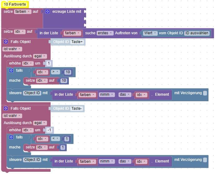

      @tiefseetiger sagte: Lösungsvorschläge
      Prinzip mit Array, das die 10 Farbwerte enthält.
      T 1 Antwort Letzte Antwort
        Tiefseetiger
        @paul53 Vielen Dank für die schnelle Antwort. Es funktioniert wirklich gut und ich habe jetzt auch ein wenig gelernt mit Listen zu arbeiten. Bei der Abfrage idx > 10 habe ich den Index dann wieder auf 1 setzen lassen, sodass sich die Farben quasi wie ein Karussell schalten lassen. Der Liste habe ich die Farben direkt angefügt. Das klappt wunderbar.
