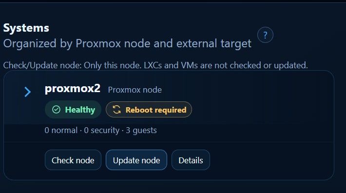

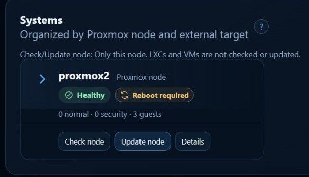

      @Bass-T sagte:
      das Log des betreffenden Ultimate-Updater-Jobs
      hoffe das ist das richtige
      ultimate-updater.log
      Kann ich den laufenden Job irgendwie abbrechen?
      Oder Maschine rebooten und hoffen dass er wieder bootet?
      ° Fixer ---> iob fix

        @Negalein sagte:
        @Bass-T sagte:
        Danke für die Rückmeldung und die Logs. 👍
        Bitte den Host erstmal nicht rebooten und apt/dpkg auch nicht blind beenden.
        Ich habe den Hänger inzwischen genauer nachvollzogen.
        Der Ultimate-Updater-Job selbst ist nicht kaputt. Das Host-Update wartet auf eine interaktive Paketfrage zu /etc/ssh/sshd_config.
        Genauer gesagt wartet apt-get dist-upgrade während des openssh-server-Updates auf eine Maintainer-/Conffile-Entscheidung.
        Damit haben wir allerdings eine echte Lücke im aktuellen Jobmodell gefunden:
        Der Updatejob läuft bewusst serverseitig weiter, damit ein geschlossenes Browserfenster oder eine getrennte SSH-Verbindung kein laufendes apt/dpkg abschießt. Das funktioniert auch.
        Wenn der Paketmanager aber eine Benutzereingabe benötigt, gibt es momentan noch keinen Rückkanal von WebUI/CLI zum laufenden Job. Der Job sieht dann einfach weiterhin wie running aus und wartet auf die Eingabe.
        Das wird auf develop entsprechend weiter bearbeitet. Der normale Updatebetrieb soll dabei interaktiv bleiben – gerade bei Konfigurationsfragen möchte ich solche Entscheidungen nicht einfach automatisch treffen lassen. Für unbeaufsichtigte/scheduled Updates gibt es separat den Headless-/Non-Interactive-Betrieb.
        Für deinen aktuell laufenden Job bitte einmal auf dem betroffenen Proxmox-Host ausführen:
        ps aux | grep -E 'apt|apt-get|dpkg'
        und:
        ps -ef --forest | grep -A20 -B5 -E 'apt|apt-get|dpkg'
        Wenn dort noch apt-get dist-upgrade, apt oder dpkg läuft, bitte nicht killen.
        Zusätzlich bitte noch:
        dpkg --audit
        und:
        systemctl list-units --type=service | grep ultimate-updater
        Poste mir die Ausgaben bitte hier. Dann können wir den aktuell laufenden Zustand gezielt und möglichst sicher auflösen.
        Die gleichzeitig in deinen Logs sichtbaren pveproxy-/pve-ssl.key-Fehler sind übrigens ein separates Proxmox-Problem. Sie erklären den konkreten Hänger beim Update nicht.
        Den anderen von dir gemeldeten Fehler bei der Welcome-Screen-Installation konnte ich ebenfalls nachvollziehen und habe ihn bereits auf develop behoben. 👍
        Ursache war, dass die Hauptinstallation bei verschachtelten Release-Archiven bereits den korrekt ermittelten Pfad verwendet hat, die anschließende Welcome-Screen-Installation aber noch auf den alten festen Temp-Pfad zugegriffen hat.
        Fix auf develop:
        0bcb3dfe8d2ebef61f6400626934af4a06e9fae8
        Der Welcome-Screen wird jetzt ebenfalls aus dem tatsächlich ermittelten Payload-Verzeichnis installiert.
        Danke fürs Testen und insbesondere für die Logs – dadurch konnten wir beide Punkte ziemlich eindeutig eingrenzen. 🙂

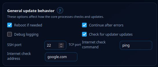

              Bass-TB Online
              Bass-TB Online
              Bass-T
              schrieb zuletzt editiert von
              #84
              @MartinP sagte:
              Ich finde ein händisch Updaten eigentlich ganz praktisch. Ich arbeite mich von weniger wichtigen zu wichtigen Instanzen auf meinem Proxmox-PVE vor, wenn da beim Update von "debian-test" etwas klemmt, kann man erstmal untersuchen, was es ist.
              Ich finde das irgendwann eingeführte "mit nächsten LXC/VM weitermachen bei Fehler" etwas bedenklich. Ggfs macht das bequeme Script dann alle Container/VMs der Reihe nach kaputt wenn es ein systematisches Problem im Repository gibt...
              Vielen Dank erstmal für dein input. Und ich muss dir recht geben. Unter bestimmten kriterien und bei kritischen Systemen bin ich voll bei dir.
              Daher gibt es unter Settings die Option "continue after errors".
              Nach belieben einfach deaktivieren ;)

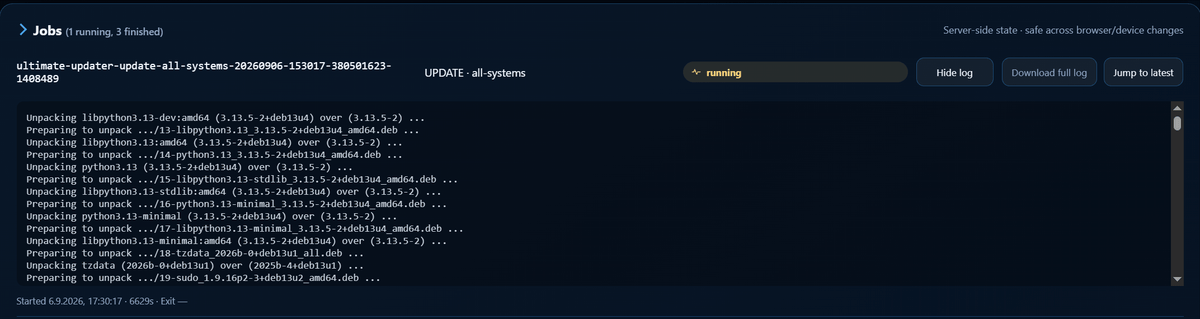

                Bass-TB Online
                Bass-TB Online
                Bass-T
                #85
                @Negalein danke, damit ist jetzt ziemlich eindeutig zu sehen, wo der Job hängt. 👍
                Der Proxmox-Host selbst hängt nicht in apt/dpkg.
                Der Updatejob befindet sich aktuell in LXC 108 und wartet dort auf eine interaktive Frage von openssh-server:
                apt-get
                └─ dpkg
                   └─ openssh-server.postinst
                      └─ ucf
                         └─ whiptail
                Konkret wartet dieser Dialog auf eine Entscheidung zu:
                Die Auswahl ist momentan sogar bereits auf
                keep the local version currently installed
                voreingestellt.
                Das bestätigt genau die inzwischen gefundene Lücke:
                Der Ultimate-Updater-Job läuft korrekt serverseitig weiter, kann die interaktive whiptail-Abfrage derzeit aber noch nicht zurück an die WebUI/CLI geben.
                Bitte weiterhin nicht rebooten und auch nicht die komplette Ultimate-Updater-Service-Unit abschießen.
                Dein dpkg --audit war übrigens auf dem Proxmox-Host. Relevant ist jetzt CT 108.
                Bitte zunächst einmal prüfen:
                pct exec 108 -- dpkg --audit
                und:
                pct exec 108 -- ps -ef | grep -E 'apt|apt-get|dpkg|ucf|whiptail'
                Wenn dort weiterhin der whiptail-Prozess wartet, würde ich diesen einzelnen Dialog kontrolliert beenden und nicht apt oder dpkg selbst killen.
                Auf deinem bisherigen Prozessbaum wäre das PID 1457635, bitte die aktuelle PID vorher nochmals prüfen:
                pgrep -a whiptail
                Dann nur diesen Prozess mit TERM beenden:
                kill -TERM <WHIPTAIL-PID>
                Danach bitte kurz warten und kontrollieren:
                ps aux | grep -E 'apt|apt-get|dpkg|ucf|whiptail'
                Sobald die laufende apt/dpkg-Kette beendet ist, direkt interaktiv in den Container:
                pct enter 108
                Dort:
                dpkg --audit
                und anschließend:
                dpkg --configure -a
                Jetzt läuft die Paketkonfiguration in einem echten Terminal und die Frage zu sshd_config sollte sichtbar und beantwortbar sein.
                In deinem Fall würde ich bei einer bewusst angepassten SSH-Konfiguration in der Regel:
                wählen.
                Danach nochmals:
                dpkg --audit
                Wenn das ohne Ausgabe zurückkommt, ist der dpkg-Zustand wieder sauber.
                Bitte poste danach noch kurz die Ausgabe bzw. ob dpkg --configure -a sauber durchgelaufen ist.
                Der Fall ist für die Weiterentwicklung übrigens sehr hilfreich: Wir haben inzwischen auf dem Testcluster bereits erfolgreich nachgewiesen, dass sich genau solche Paketdialoge über einen persistenten PTY-/Reconnect-Kanal lösen lassen. Das wird jetzt sauber in den Ultimate Updater integriert.

                  @Bass-T
                  root@proxmox2:~# pct exec 108 -- dpkg --audit
                  Another process has locked the database for writing, and might currently be
                  modifying it, some of the following problems might just be due to that.
                  The following packages have been unpacked but not yet configured.
                  They must be configured using dpkg --configure or the configure
                  menu option in dselect for them to work:
                   bind9-dnsutils       Clients provided with BIND 9
                   python3.13-dev       Header files and a static library for Python (v3.13)
                   ssh                  secure shell client and server (metapackage)
                  root@proxmox2:~# pct exec 108 -- ps -ef | grep -E 'apt|apt-get|dpkg|ucf|whiptail'
                  root      157822       0  0 Sep06 ?        00:01:52 apt-get -o Dpkg::Options::=--force-confdef -o Dpkg::Options::=--force-confold dist-upgrade -y
                  root      160812  157822  0 Sep06 pts/3    00:00:00 /usr/bin/dpkg --force-confdef --force-confold --status-fd 24 --configure --pending
                  root      161796  160812  0 Sep06 pts/3    00:00:00 /usr/bin/perl /usr/share/debconf/frontend /var/lib/dpkg/info/openssh-server.postinst configure 1:10.0p1-7
                  root      161809  161796  0 Sep06 pts/3    00:00:00 /bin/sh /var/lib/dpkg/info/openssh-server.postinst configure 1:10.0p1-7
                  root      161814  161809  0 Sep06 pts/3    00:00:00 /bin/sh /usr/bin/ucf --three-way --debconf-ok --sum-file /usr/share/openssh/sshd_config.md5sum /tmp/tmp.wUhDAEjyQn /etc/ssh/sshd_config
                  root      161852  161796  0 Sep06 pts/3    00:00:00 whiptail --backtitle Package configuration --title Configuring openssh-server --output-fd 11 --nocancel --default-item keep the local version currently installed --menu A new version (/tmp/tmp.wUhDAEjyQn) of configuration file  /etc/ssh/sshd_config is available, but the version installed currently  has been locally modified.  What do you want to do about modified configuration file sshd_config? 19 76 7 -- install the package maintainer's version  keep the local version currently installed  show the differences between the versions  show a side-by-side difference between the versions  show a 3-way difference between available versions  do a 3-way merge between available versions  start a new shell to examine the situation
                  pgrep -a whiptail
                  root@proxmox2:~# pgrep -a whiptail
                  1457635 whiptail --backtitle Package configuration --title Configuring openssh-server --output-fd 11 --nocancel --default-item keep the local version currently installed --menu A new version (/tmp/tmp.wUhDAEjyQn) of configuration file  /etc/ssh/sshd_config is available, but the version installed currently  has been locally modified.  What do you want to do about modified configuration file sshd_config? 19 76 7 -- install the package maintainer's version  keep the local version currently installed  show the differences between the versions  show a side-by-side difference between the versions  show a 3-way difference between available versions  do a 3-way merge between available versions  start a new shell to examine the situation
                  kill -TERM 1457635
                  root@proxmox2:~# kill -TERM 1457635
                  root@proxmox2:~#
                  root@proxmox2:~# ps aux | grep -E 'apt|apt-get|dpkg|ucf|whiptail'
                  100000    570046  0.3  0.1  17788 14536 ?        S    11:20   0:00 bash -c #!/usr/bin/env bash _CS_DEFAULT_URL="https://raw.githubusercontent.com/community-scripts/ProxmoxVE/main" _cs_boot="${COMMUNITY_SCRIPTS_CORE_DIR:-$(dirname "${BASH_SOURCE[0]}")/../../core}/core/build.func" source "$_cs_boot" 2>/dev/null || source <(curl -fsSL "${COMMUNITY_SCRIPTS_CORE_URL:-https://raw.githubusercontent.com/community-scripts/core/main}/core/build.func") # Copyright (c) 2021-2026 tteck # Author: tteck (tteckster) # License: MIT | https://github.com/community-scripts/ProxmoxVE/raw/main/LICENSE # Source: https://www.home-assistant.io/  APP="Home Assistant" var_tags="${var_tags:-automation;smarthome;docker}" var_cpu="${var_cpu:-2}" var_ram="${var_ram:-2048}" var_disk="${var_disk:-16}" var_os="${var_os:-debian}" var_version="${var_version:-13}" var_arm64="${var_arm64:-yes}" var_unprivileged="${var_unprivileged:-1}"  header_info "$APP" variables color catch_errors  function update_script() {   header_info   check_container_storage   check_container_resources   if [[ ! -d /var/lib/docker/volumes/hass_config/_data ]]; then     msg_error "No ${APP} Installation Found!"     exit   fi   UPD=$(msg_menu "Home Assistant Update Options" \     "1" "Update ALL Containers" \     "2" "Remove ALL Unused Images" \     "3" "Install HACS" \     "4" "Install FileBrowser")    if [ "$UPD" == "1" ]; then     msg_info "Updating All Containers"     CONTAINER_LIST="${1:-$(docker ps -q)}"     for container in ${CONTAINER_LIST}; do       CONTAINER_IMAGE="$(docker inspect --format "{{.Config.Image}}" --type container "${container}")"       RUNNING_IMAGE="$(docker inspect --format "{{.Image}}" --type container "${container}")"       docker pull "${CONTAINER_IMAGE}"       LATEST_IMAGE="$(docker inspect --format "{{.Id}}" --type image "${CONTAINER_IMAGE}")"       if [[ "${RUNNING_IMAGE}" != "${LATEST_IMAGE}" ]]; then         pip install -U runlike         echo "Updating ${container} image ${CONTAINER_IMAGE}"         DOCKER_COMMAND="$(runlike --use-volume-id "${container}")"         docker rm --force "${container}"         eval "${DOCKER_COMMAND}"       fi     done     msg_ok "Updated All Containers"     exit   fi   if [ "$UPD" == "2" ]; then     msg_info "Removing ALL Unused Images"     docker image prune -af     msg_ok "Removed ALL Unused Images"     exit   fi   if [ "$UPD" == "3" ]; then     msg_info "Installing Home Assistant Community Store (HACS)"     $STD apt update     cd /var/lib/docker/volumes/hass_config/_data     $STD bash <(curl -fsSL https://get.hacs.xyz)     msg_ok "Installed Home Assistant Community Store (HACS)"     echo -e "\n Reboot Home Assistant and clear browser cache then Add HACS integration.\n"     exit   fi   if [ "$UPD" == "4" ]; then     msg_info "Installing FileBrowser"     RELEASE=$(curl -fsSL https://api.github.com/repos/filebrowser/filebrowser/releases/latest | grep -o '"tag_name": ".*"' | sed 's/"//g' | sed 's/tag_name: //g')     $STD curl -fsSL https://github.com/filebrowser/filebrowser/releases/download/v2.23.0/linux-$(arch_resolve)-filebrowser.tar.gz | tar -xzv -C /usr/local/bin     $STD filebrowser config init -a '0.0.0.0'     $STD filebrowser config set -a '0.0.0.0'     $STD filebrowser users add admin community-scripts.org --perm.admin     msg_ok "Installed FileBrowser"      msg_info "Creating Service"     service_path="/etc/systemd/system/filebrowser.service"     echo "[Unit] Description=Filebrowser After=network-online.target [Service] User=root WorkingDirectory=/root/ ExecStart=/usr/local/bin/filebrowser -r / [Install] WantedBy=default.target" >$service_path      $STD systemctl enable --now filebrowser     msg_ok "Created Service"      msg_ok "Completed successfully!\n"     echo -e "FileBrowser should be reachable by going to the following URL.          ${BL}http://$LOCAL_IP:8080${CL}   admin|community-scripts.org\n"     exit   fi }  start build_container description  msg_ok "Completed successfully!\n" echo -e "${CREATING}${GN}${APP} setup has been successfully initialized!${CL}" echo -e "${INFO}${YW}Access it using the following URL:${CL}" echo -e "${GATEWAY}${BGN}HA: http://${IP}:8123${CL}" echo -e "${GATEWAY}${BGN}Portainer: https://${IP}:9443${CL}"
                  root      574939  0.0  0.0   6660  2352 pts/0    S+   11:21   0:00 grep -E apt|apt-get|dpkg|ucf|whiptail
                  jetzt hier weiter?
                  Copy to Clipboard
                  pct enter 108
                  Dort:
                  Copy to Clipboard
                  dpkg --audit
                  und anschließend:
                  Copy to Clipboard
                  dpkg --configure -a
                      apt-get
                      └─ dpkg
                            └─ ucf
                               └─ whiptail
                      voreingestellt.
                      und:
                      pgrep -a whiptail
                      pct enter 108
                      Dort:
                      dpkg --audit
                      und anschließend:
                      dpkg --configure -a
                      wählen.
                      Danach nochmals:
                      dpkg --audit

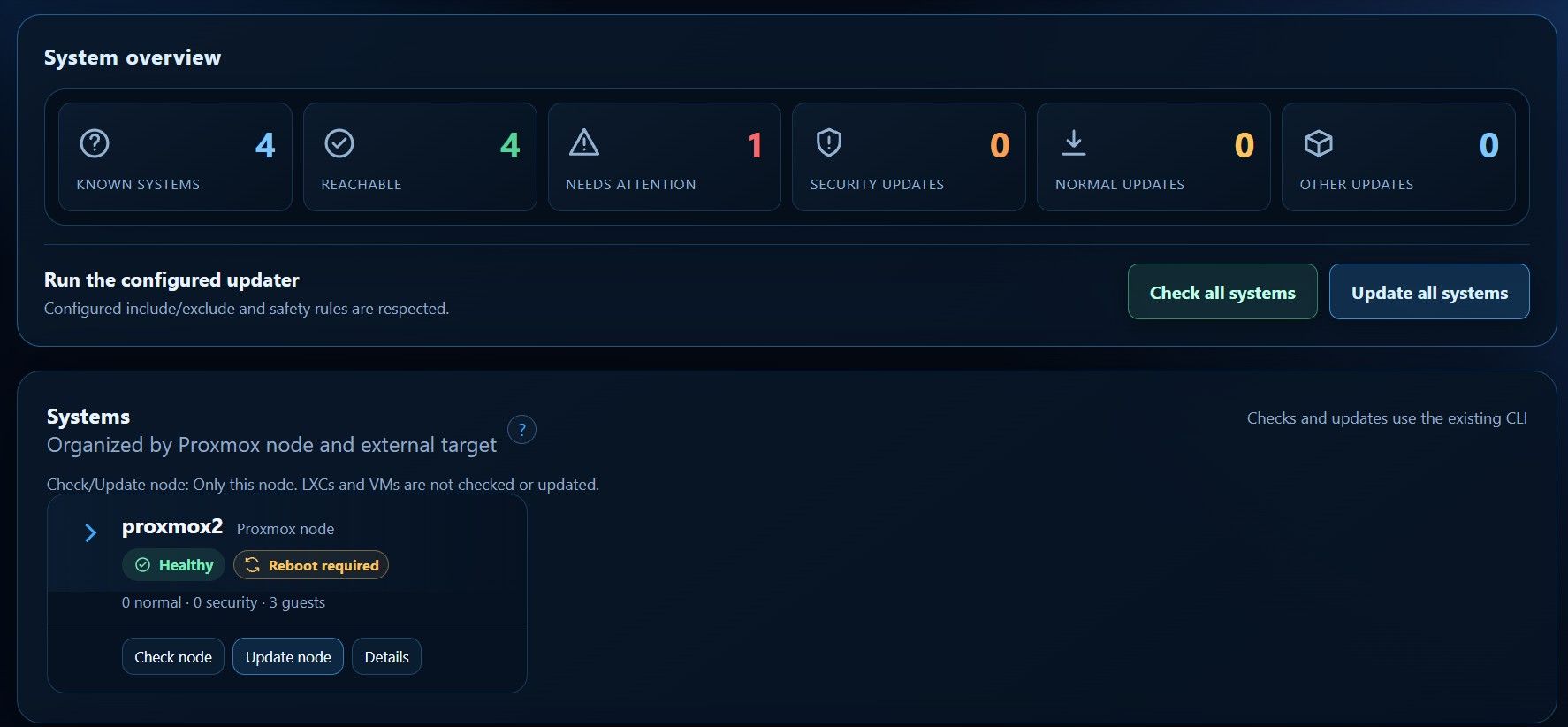

                        ultimate-updater status
                        root@proxmox2:~# ultimate-updater status
                        Status schema 1
                        Generated: 2026-09-07T09:23:33Z
                        Target / friendly name   Reachable Updates Status         Last check
                        proxmox2                 yes       130     updates_ava... 2026-09-06T15:29:41Z
                        108 · spoolman           yes       106     updates_ava... 2026-09-06T15:29:41Z
                        109 · homeassistant      yes       73      updates_ava... 2026-09-06T15:29:41Z
                        110 · agentdvr           yes       96      updates_ava... 2026-09-06T15:29:41Z
                        Jobs
                        Type     Target / friendly name         State          Exit
                        JOB      all-systems                    completed      0
                        CHECK    all-systems                    completed      0
                        UPDATE   all-systems                    completed      0
                        JOB      selfupdate                     completed      0
