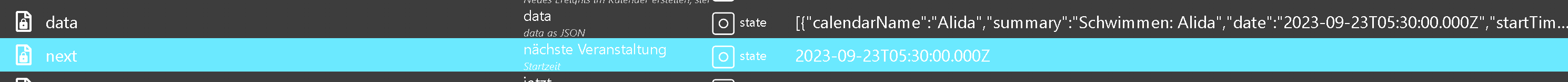

                            ich sehe zwar im Protkoll "found 1 calendar objects" aber in der events-object-struktur ist kein eintrag.
                            mache ich da was falsch?
                            EDIT: anscheinend stimmt da was anderes nicht:
                            aber die debug ausgabe sieht ok aus
                            was kann ich da machen?
